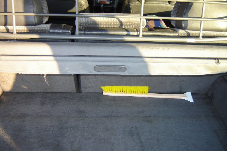

  • Plaats een panlat of een lange steel (ca. 2m) onder de klep om te voorkomen dat deze naar beneden valt. Plaats deze steel of lat in de handgreep aan de binnenzijde van de klep zodat hij niet weg kan glijden
  • indien aanwezig: rolhoes naar achteren ;D

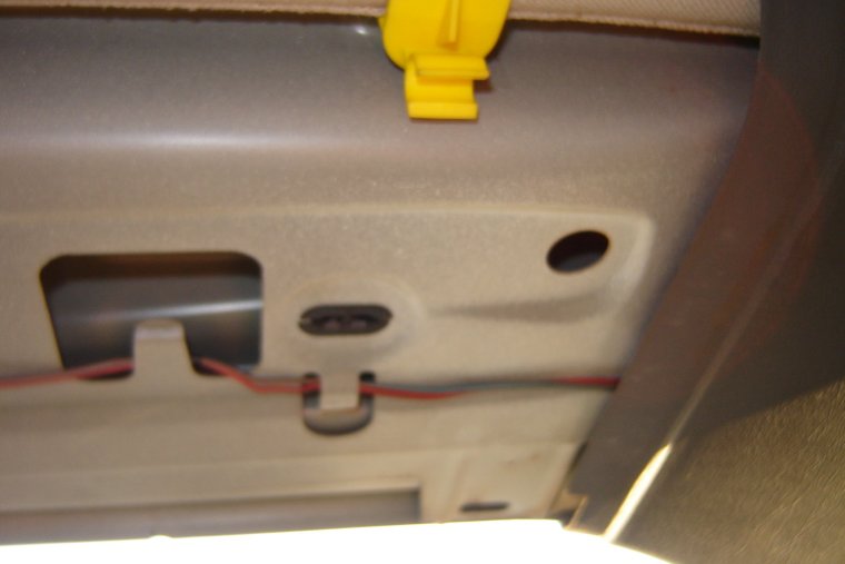

Verwijderen van het kunststofpaneel midden achter

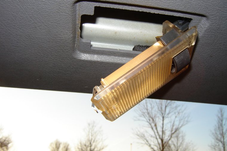

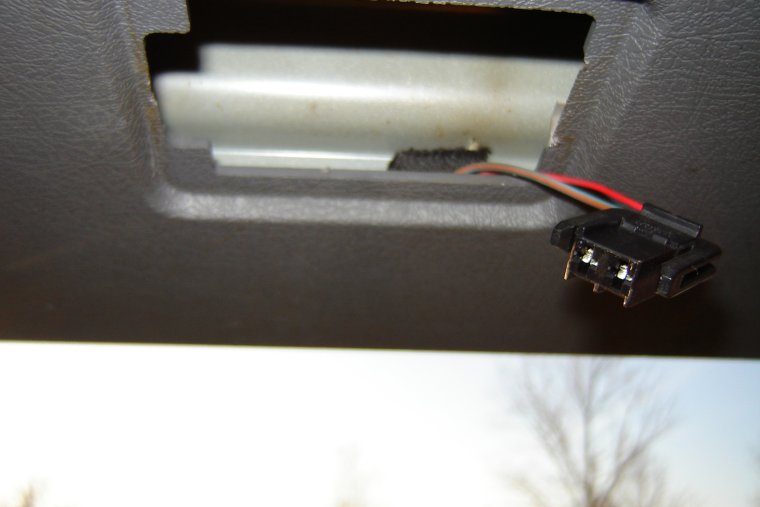

  • verwijder met de platte schroevdraaier het lampje door het lipje aan de bijrijderszijde in te drukken en het lampje eruit te wippen.
  • verwijder het armatuur van de stekker

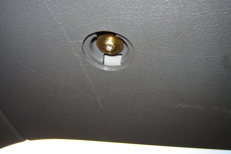

  • Wip met de platte schroevendraaier met beleid de 2 ronde afdekkapjes aan weerszijden van het paneel uit de uitsparing
  • Verwijder met de torx-schroevendraaier de 2 schroeven
  • trek met beleid het paneel los. De voorzijde eerst, deze zit vast met kunststof klemmen. Vervolgens de achterzijde, deze is bevestigd met metalen clips.

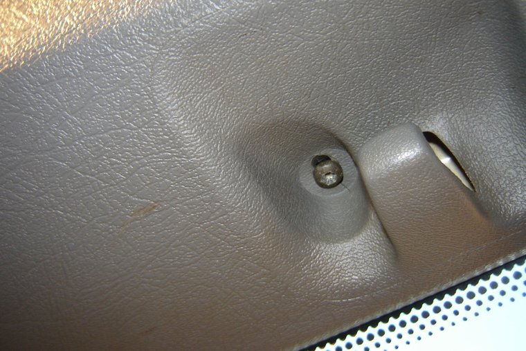

  • verwijder met de schroevendraaier het kapje ter hoogte van de achterlichten. hiervoor zijn 2 uitsparingen aan de klepzijde
  • schroef met de torx-schroevendraaier de schroef los bij het kledinghaakje

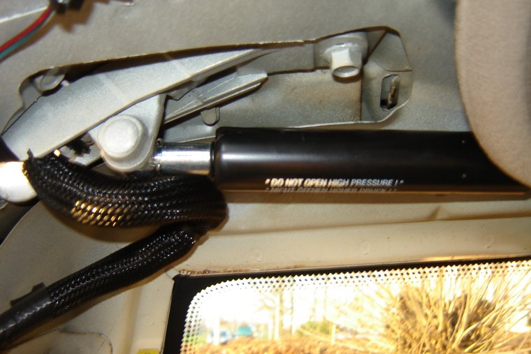

Verwijderen van de gasveer

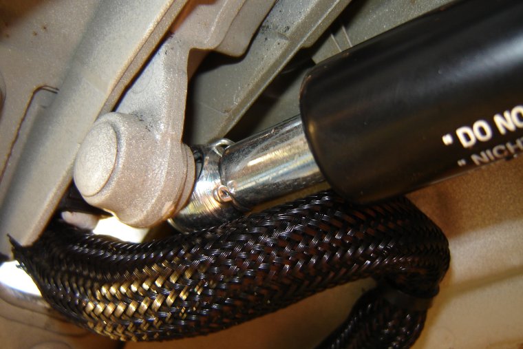

  • indien aanwezig: verwijder de borgpennen bij beide gewrichten van de veer
  • verwijder de veer door de kom rustig met de hand van de bol te slaan, eerst aan de achterzijde. Door vervolgens de veer naar beneden te laten hangen is de voorzijde eenvoudig te verwijderen door ook hier de kom met de hand van de bol te tikken
Plaatsen van de nieuwe gasveer
  • plaats allereerst de voorzijde van de nieuwe veer
  • plaats vervolgens de achterzijde. Wanneer de kom niet helemaal op z'n plek zit kun je met de waterpomptang de hele cylinder lichtjes draaien. Wanneer de lengte niet overeenkomt kan deze worden bijgesteld door de twee bouten los te draaien met de sleutel (M12) en gebruik te maken van de sleuven
  • plaats vervolgens de achterzijde en draai, indien van toepassing, de bouten weer aan
  • plaats tenslotte de borgpennen. Aan de bestuurderszijde is dat iets lastiger: klem de borgpen om de arm van de veer en schuif vervolgens de pen in z'n gat en schuif zover door dat de borgring in de daarvoor bestemde uitsparing valt.

Plaatsen van het middenpaneel
  • Verzeker je ervan dat de metalen clips allemaal volledig in de uitsparingen zijn geschoven
  • Klik met beleid het zijpaneel in de klemmen. Eerst de achterzijde (metalen clips), daarna de voorzijde (kunststof klemmen)
  • Schroef de torx-schroeven aan weerszijden terug
  • Plaats de kunststof kapjes terug

En je beschrijft dat wanneer de "kom" niet helemaal op zijn plek zit dat je de cilinder met een waterpomp tang kunt draaien... Let allen er op dat je dit niet op de zuigerstang doet!
Beschadiging = lekkage

Op werk krijgen we echter regelmatig gasveren terug met de klacht dat ie niet goed is en dan zie je duidelijk een afdruk van een tang..

Je hoeft niet eens hard te knijpen maar met blote handen is 't niet te doen. Dus gewoon de tang rustig op 't zwarte gedeelte zetten en lichtjes bijdraaien.

Hoe veel druk hebben deze vervangende gasveren eigenlijk?
Er staat 1500N op het 'veertje'....

Tja das best veel maar origineel is zelfs 1600Newton voor de 850 station en de V70 althans.. Maar deze hebben dan wel een "dynamische eindemping" zodat ze netjes afremmen...
