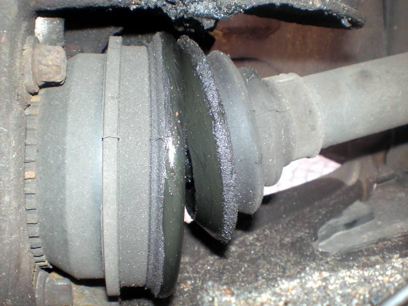

Nrfh, 286dkm aandrijfas
Al een tijd hoor ik bij bochten naar links een roekelderoekel rechts.
Homokineetmans. Normaal een onderdeel dat heel lang mee kan gaan.
Gewoon een geval van onoplettendheid. Twee jaar geleden ontdekte ik dit:
Ik heb de ashoezen en het vet toen braaf vervangen, maar geleidelijk aan nam het geluid toe. De schade was er al en kon alleen maar erger worden.
De afgelopen donderdag Dirk gebeld. Die benadrukte dat het veel minder werk is de complete as te vervangen dan in een te krappe ruimte te frotten met een te vervangen homokineet.

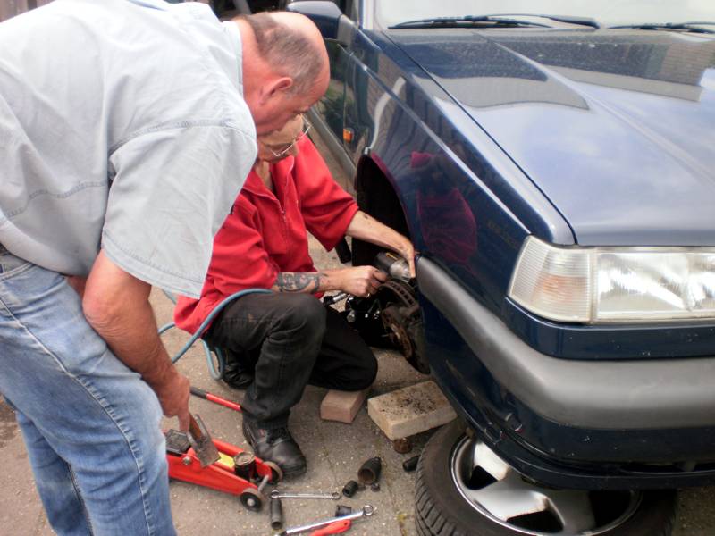

Aangekomen bij Dirk heeft hij de klus van me overgenomen. Je ziet wel dat het bij een routinier even wat sneller en soepeler gaat.
Dus alleen een beschrijving van zijn werk:
Auto in de hoogte, wiel er af, dop36 moer los. Een luchtsleutel is wel een geweldig stuk gereedschap.

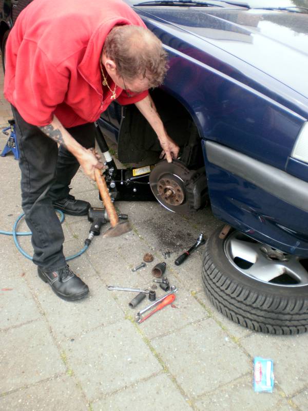

Tijd om de naaf los te tikken.
Dirk aan het werk.
Dit zijn momenten dat je beseft dat die voorgeschreven loctite niet alleen onzinnig is, maar ook hinderlijk.
Dirk gaf de hamer over aan mij. Geen resultaat. Hamertje had toch echt een kop van een kilo of twee.
Gelukkig was Jos er ook. Niet alleen gezellig maar ook wat sterker. Daarnaast pakte hij het slim aan.
Wij hamerden zijdelings, je kan niet goed mikken en niet hard genoeg slaan.
Met zijn rug naar de auto en de naaf vrijwel recht onder hem had hij het ding redelijk snel los.

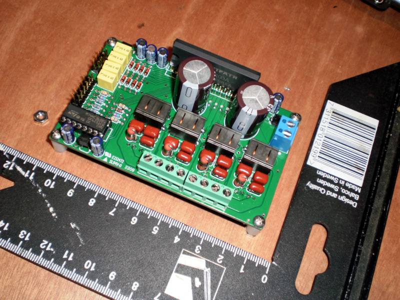

In de kast is misschien nog genoeg ruimte over voor een Tripath versterker.
Deze laatste klinkt door wat slimmere techniek absoluut beter dan onze NAD versterker, zodat die ook uit het meubel weg kan.
