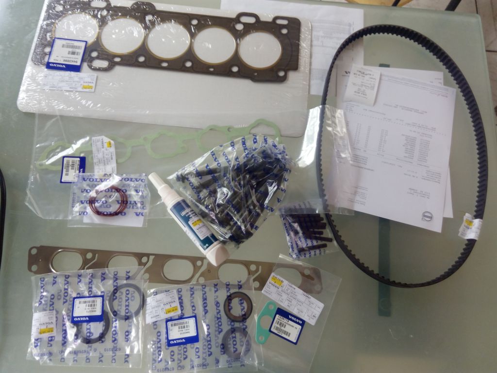

Vanmorgen kon ik wat onderdelen ophalen bij Svala in Weesp.

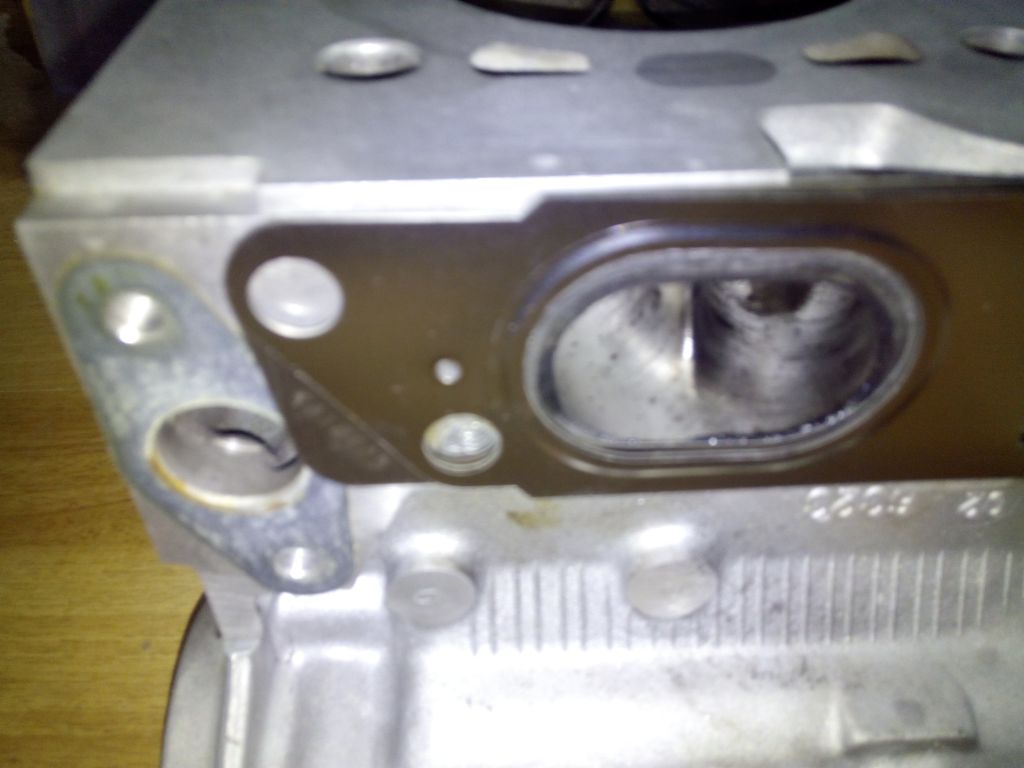

Daar zat ook de door Pim en Henk aanbevolen uitlaatpakking van de V50 T-5 bij. Even wat handiger dan vijf losse pakkingen.Hieronder zie je welk hoekje er af moet:

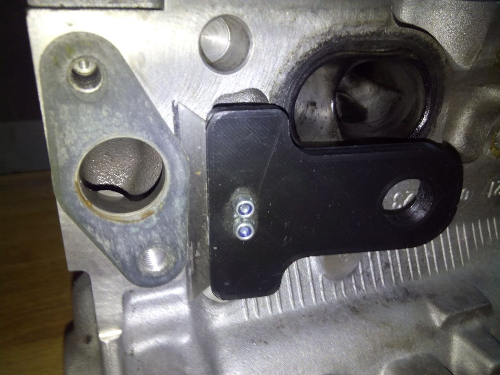

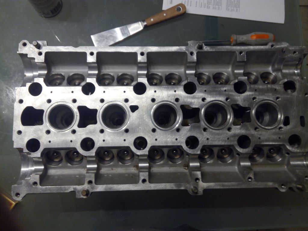

Met de 3D printer had ik een handig pakkingschrapertje geprint.

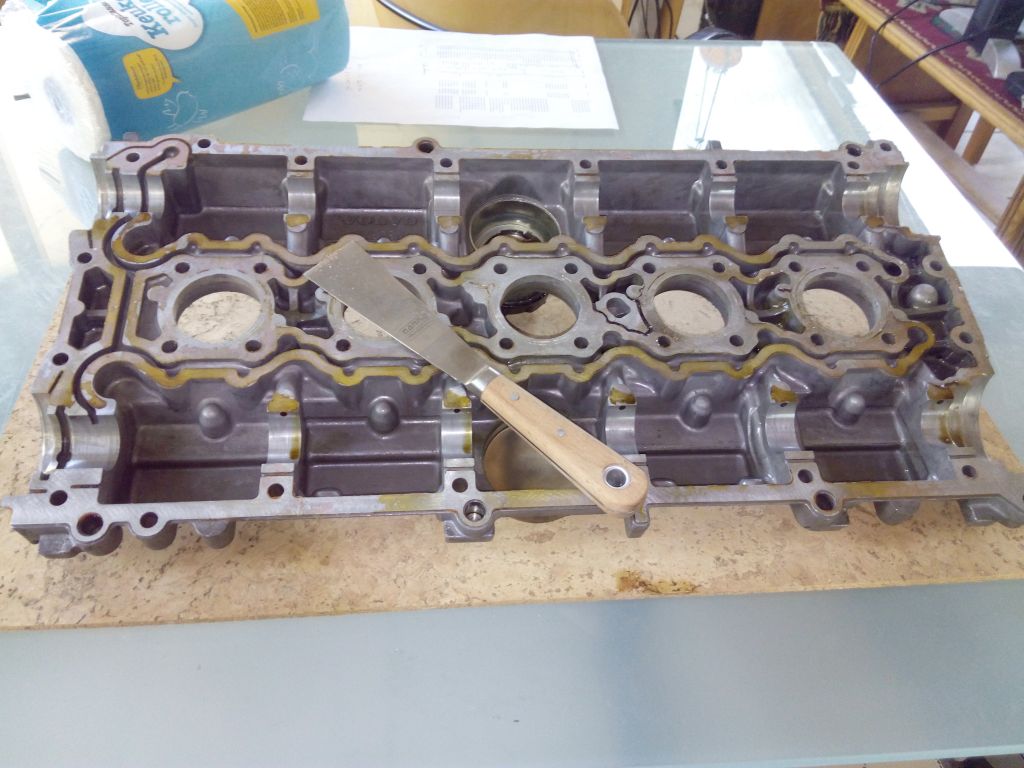

De rest van de tijd naast het werk heb ik besteed aan het weg schrapen van de pakkingsresten. Mijn schrapertje was daar te scherp voor maar met een plamuurmes gaat dat prima.

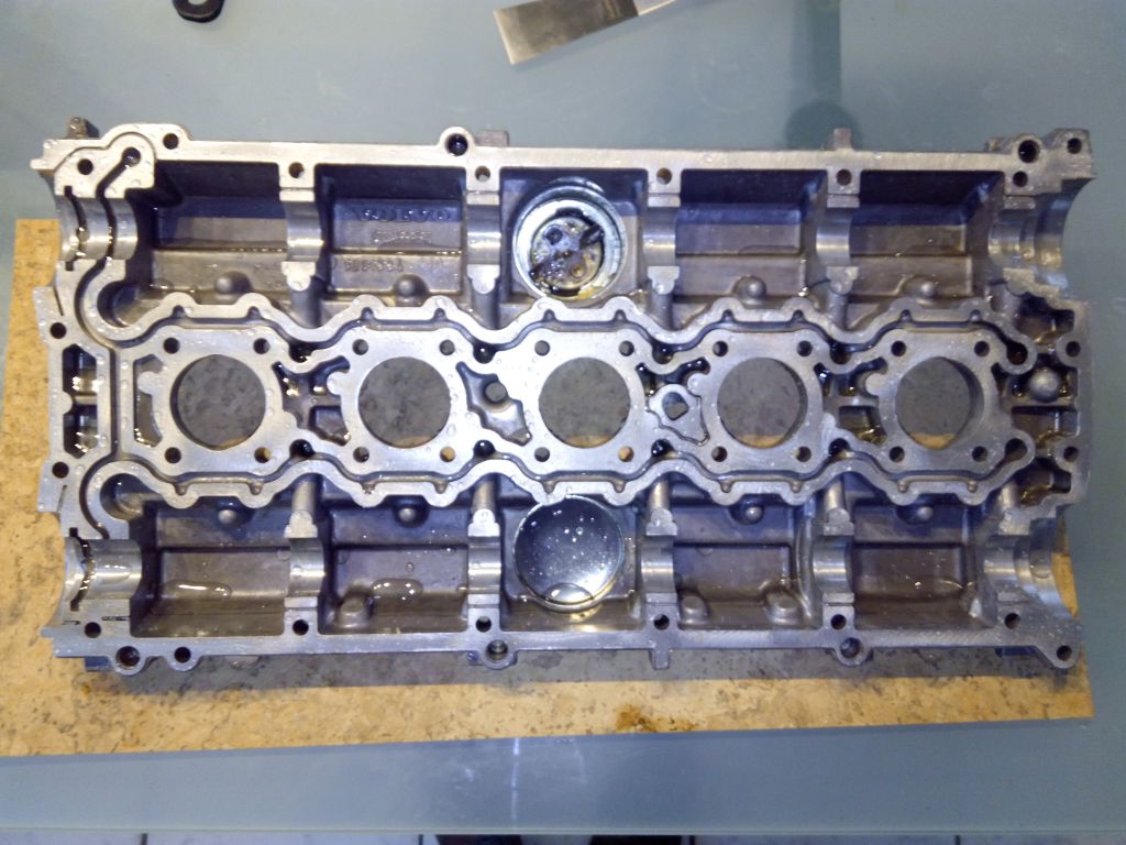

Het kleppendeksel begint schoon te worden.
Het ging niet supersnel omdat ik geen krassen wilde maken.

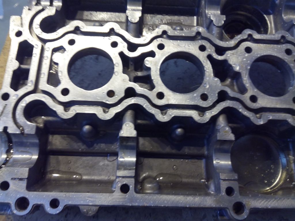

Na wat therapeutisch werk was de bovenkant van de cilinderkop ook schoon.
Morgen de boel echt vetvrij maken en de opbouw kan beginnen!
Wordt vervolgd.

Weet je: ik vond het ook wel eng. Totdat ik besefte dat het maar boutjes zijn en heel veel werk. Een verdamper vervangen is ook een stevige klus.
Het is alleen nieuw en dat maakt het eng. Het spreekwoord Vake bu'j te bange heeft me ook geholpen.
Cruyff zou zeggen: Nooit geschoten is altijd mis en een Amsterdammer zou zeggen (excusez le mot, maar dit is keurig Amsterdams) Er zijn meer kutten dan kerken. Publiek ben ik nooit grof in de mond, hoop ik, maar dit is echt een Amsterdamse uitdrukking. ;)
-edit- en ja je moet opletten het is lichtmetaal en het is allemaal oh zo hard, maar oh zo breekbaar. Als je het kleppendeksel licht en dat niet recht doet kan je je kleppendeksel of je kop zo onbruikbaar maken. Op dit forum zijn hier wat trieste voorbeelden van. Daar heb ik van mogen leren. ;)
En belangrijker: Het is best leuk om te doen. Ik wilde wat meer. Daar hoort vallen en opstaan bij.
Nu durf ik een motor open te maken. De volgende stap is hem weer dicht te maken. ;)
