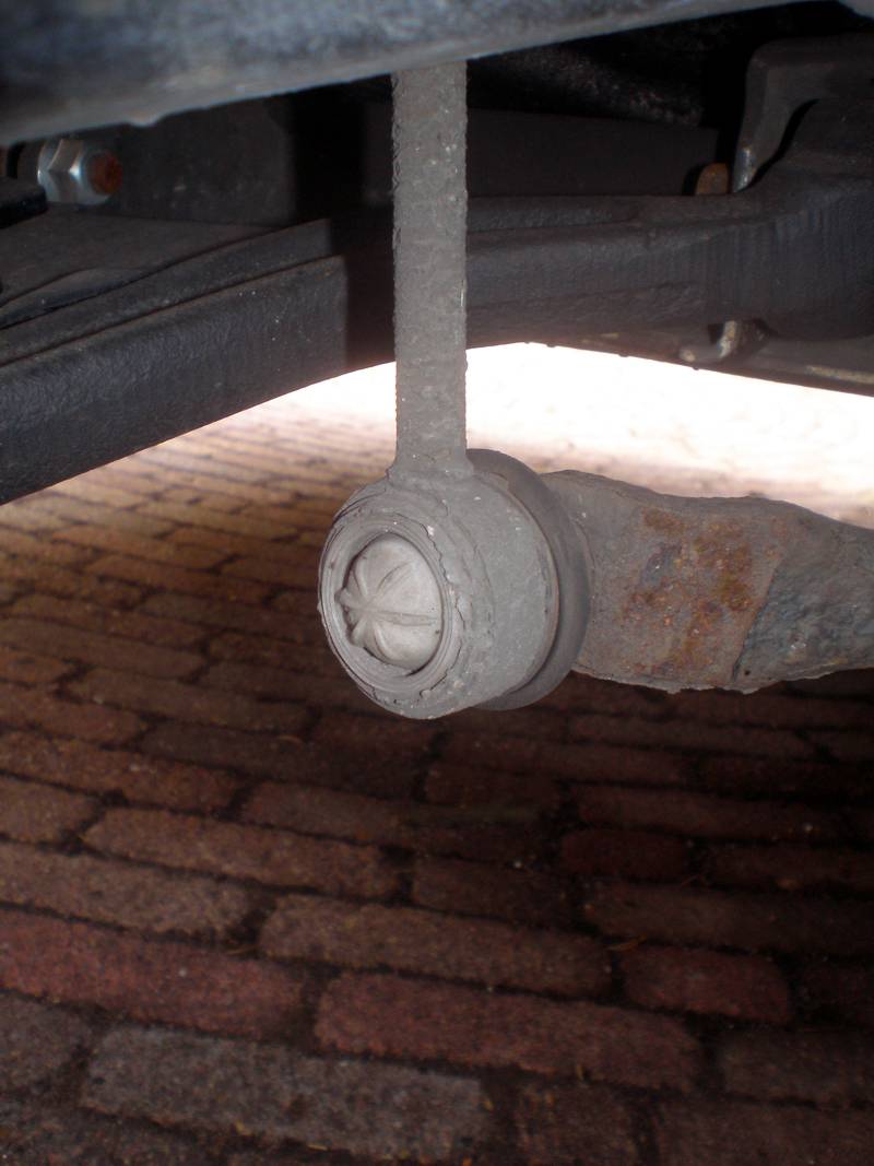

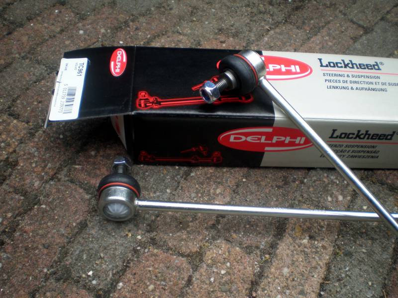

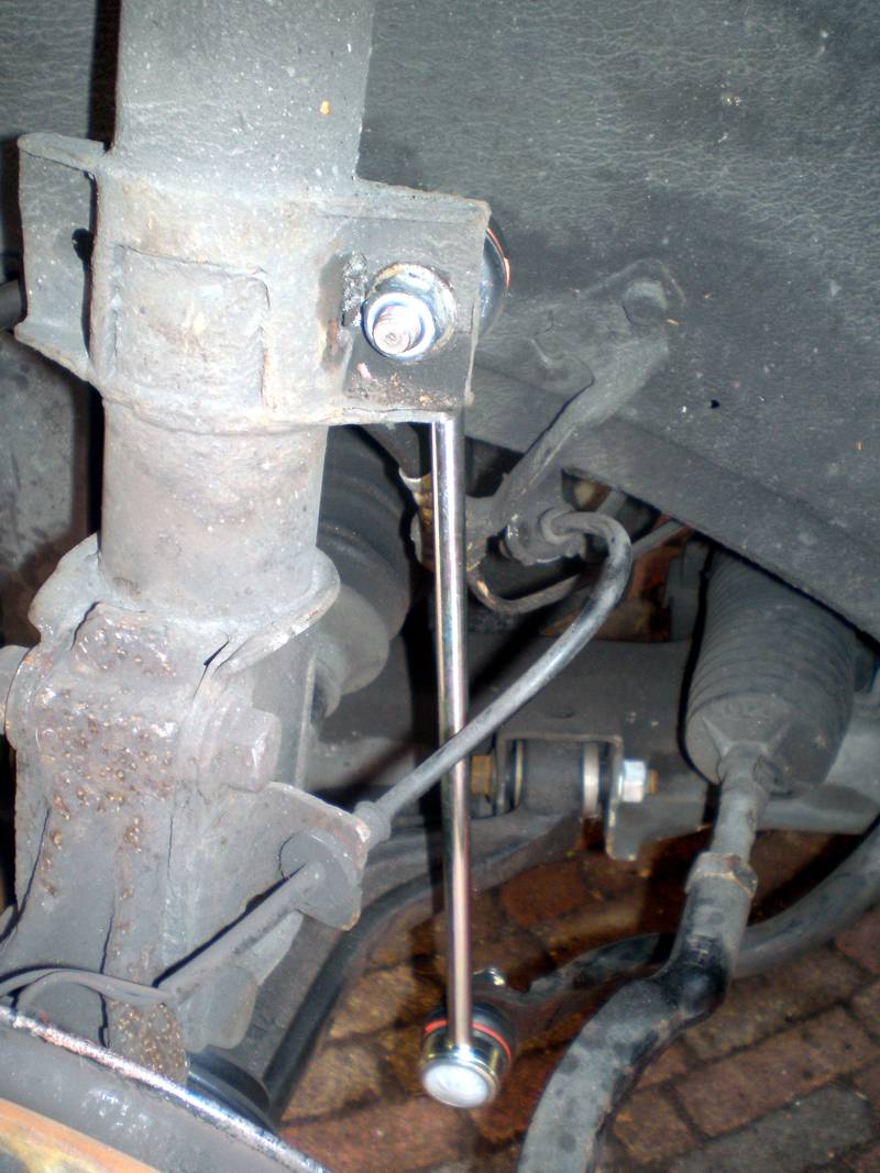

Misha had mij al gewaarschuwd dat de armpjes aan het einde van de stabilisatorstang op hun einde zouden komen.
Ach, rond die kilometerstand gebeurt er wel meer  ;) .
En inderdaad, het knoep geluid begon zich voor de doen.
Tipje gehad van DcccL over de bedragen die je ervoor kan betalen, mijn dank.
Hij suggereerde, de exemplaren die voor Xantia's, Galaxy's en 406en gebruikt worden.
Wist in ieder geval dat het bedrag omlaag kon.
Uiteindelijk op het volgende gekozen van Delphi-Lockheed voor 15 euro per stuk:

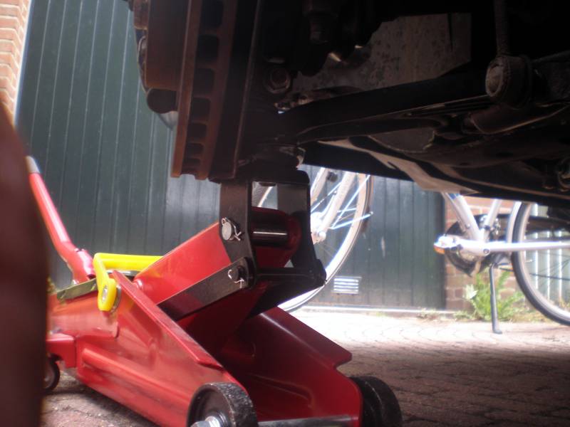

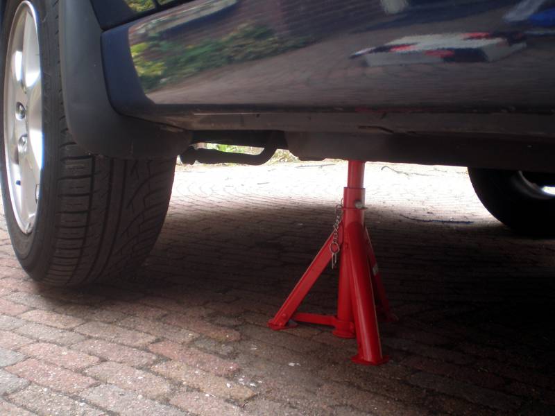

Assteun er onder:

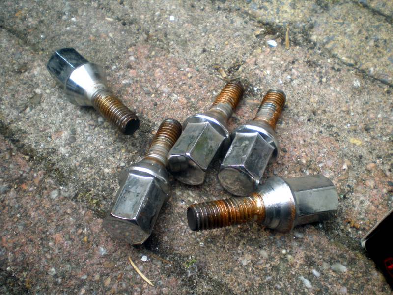

Mooi, de garage die mijn remschrijven, blokken en slangetjes heeft vervangen heeft oog voor detail (kopervet):

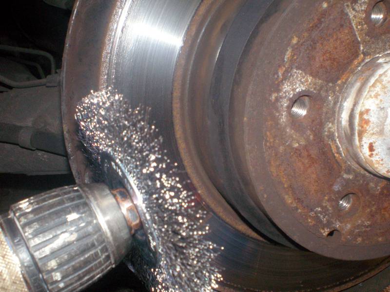

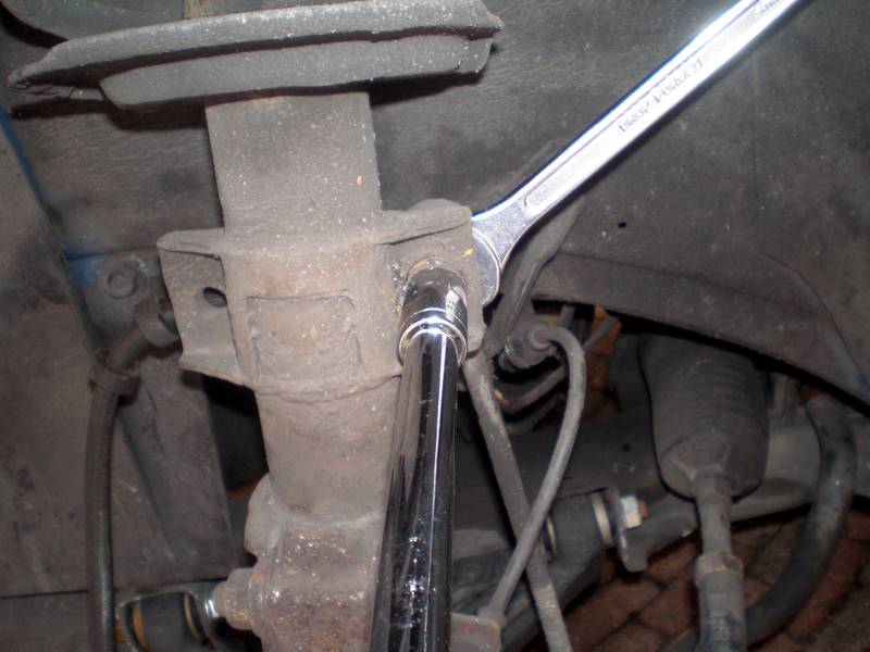

Als je de boel losdraait moet je eerst een hydraulische krik onder de fuseekogel zetten en de boel een paar cm omhoogkrikken:
Nogmaal als de moeren niet vastgekoekt zijn is het een klusje van een kwartier per kant, door deze knorhaan niet:
Je kan of eerst met een staalborstel de boel schoonborstelen en een WD40 spoelinkje geven, maar daar was het nu te laat voor. Dus vriend Dremel aan het werk gezet om de onderste moer er af te krijgen.
Zo draai je ze normaal los:
Hoppatee:
De linker kostte me door het gedremel in totaal drie kwartier en wat slijpschijfjes.
De rechter was in een kwartiertje gedaan.
Daarna het gebruikelijke ritueel van testen.

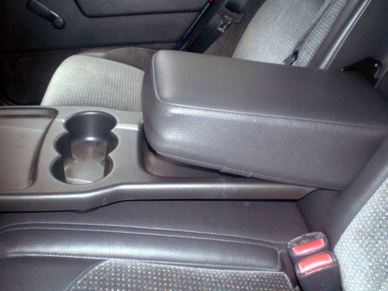

Tafeltje achterin

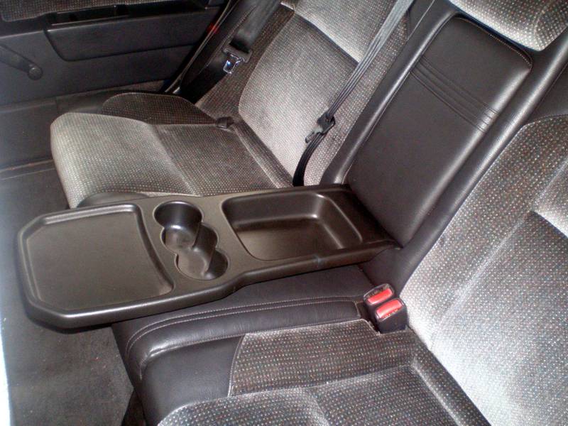

Te beginnen met het dranktafeltje. In de zomergids van Volvo stond iets heel leuks voor 32,50:
Als je hem onder je armleuning vastklemt moet je de armleuning een paar keer op en neer bewegen, anders krijg je hem er niet tussen. De leuning kan daarna nog steeds naar beneden:
Erg leuk!

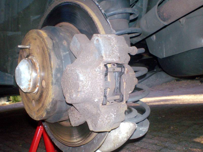

Remblokjes achter

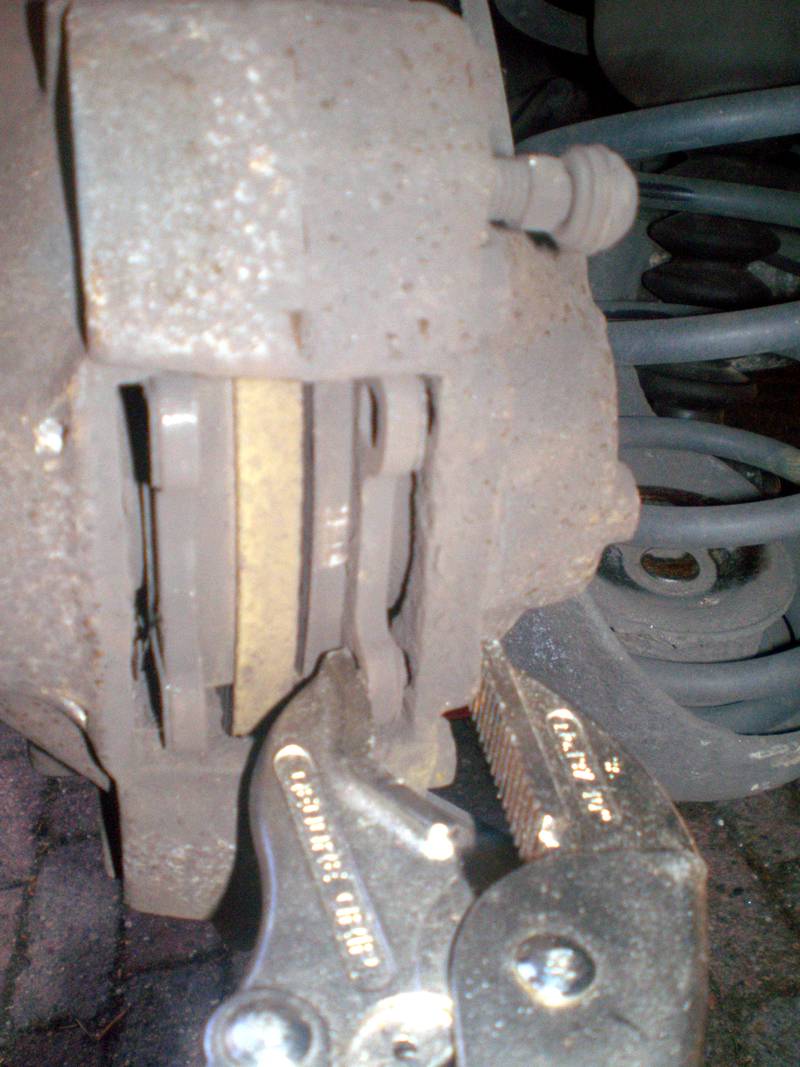

Na dat een object wat putjes in mijn remschijf had achtergelaten, besloten de blokjes te inspecteren en te vervangen.

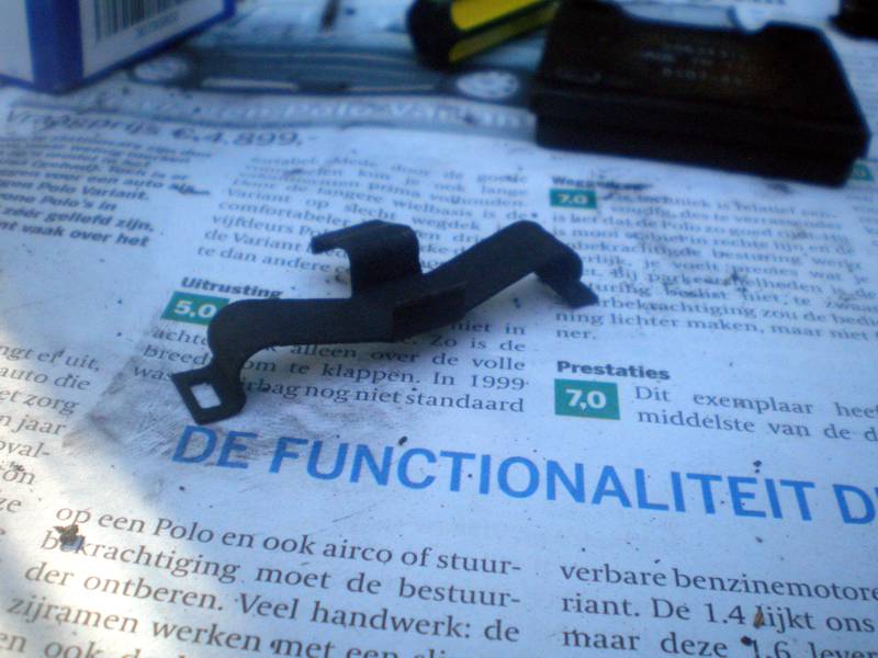

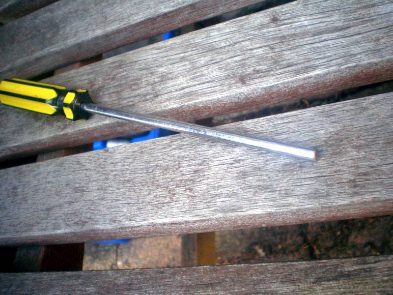

Eerst een tooltje gemaakt van een goedkope schroevedraaier (3mm stang doorsnede).
@Misha: Ja hoor, Dremel time!
Hiermee kan je de pennetjes er makkelijk uittikken:
Je ziet de pennetjes vanzelf als het wiel er af is.
Het veertje eruit, he die moet vervangen worden, er is wat afgebroken:
So-wie-so even meebestellen, als het aan mij ligt de pennetjes ook.
Er bestaan speciale tooltjes om de schoenen er uit te krijgen, maar hiermee lukt het ook:
Bij mij zaten ze behoorlijk vast door al het slijpsel dat zich rondom verzameld heeft.
Met beleid een paar keer ingeknepen en met een platte schroevendraaier weer naar de schijf geduwd. Toen gingen ze los.
Pas op dat je het rubber van de zuiger niet beschadigd.
Houd er ook rekening mee dat er in deze contreien asbestslijpsel is. Dus geen perslucht en voorzichtig bij het lospeuteren van de slijpselresten!

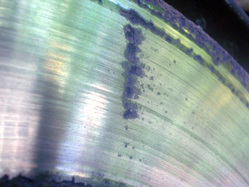

Dit was de schade aan mijn schijf:
Met dank aan Thuur het volgende gedaan:
Het licht vertekend de boel een beetje.

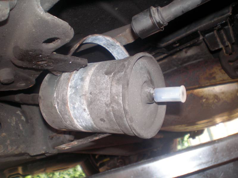

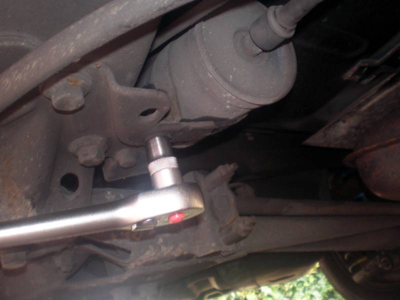

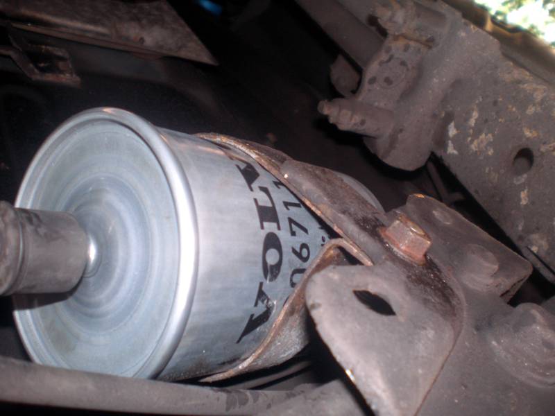

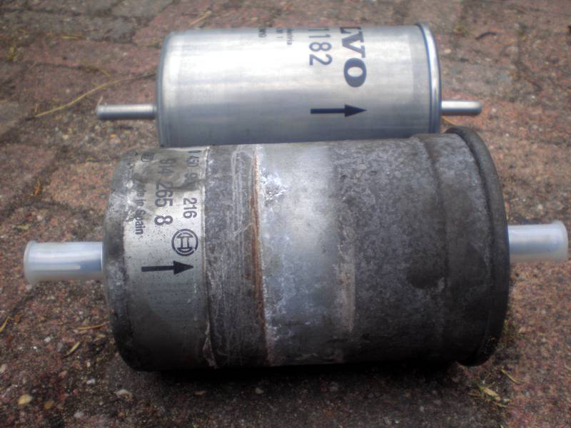

Benzinefilter vervangen
Een redelijk recht toe recht aan klusje.

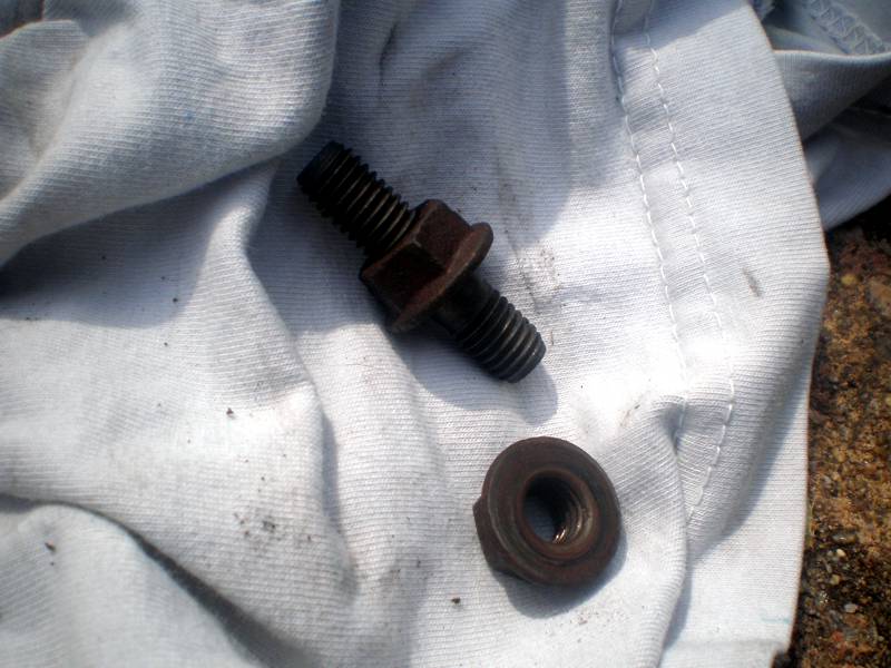

De bout inspuiten met WD40 en de volgende dag losdraaien:
Tja bij mij niet dus, de bout brak af. Des te beter, dan kan er wat nieuws in, had nog wat van mijn spuitstuk verhaal over:
Wat, druk afhalen van het systeem, hoezo? Als de boel niet lekt valt het allemaal best mee, paar druppeltjes.
In het filter zit uiteraard wel wat benzine, daarvoor zijn de meegeleverde kapjes:
De slangetjes kunnen best vast zitten, hoort ook. Een 17mm steeksleutel kan helpen.
Oud en nieuw:
De betekenis van de pijl is duidelijk.
Nieuwe er in, is ze niet mooi?
Laat voor het starten het systeem even op druk komen en wees niet verbaasd als hij niet meteen mooi loopt, de lucht moet er nog uit.
Uiteraard in de diverse fasen de boel op lekkage controleren.

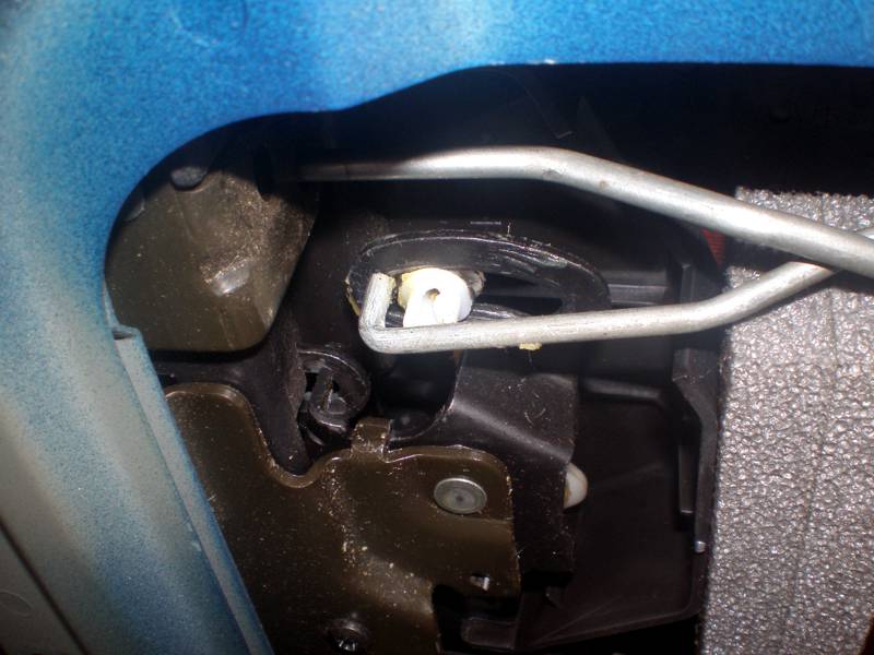

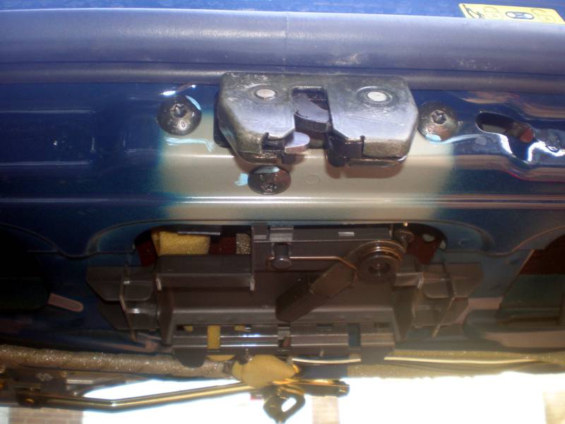

Hoi edele roffelaars!

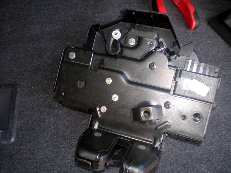

Doordat ik mijn deurslot van mijn 5e deur wat mishandeld had en ook door ouderdom, gebeurde het steeds vaker dat de vergrendeling in de gesloten positie kwam als ik de klep dicht wilde doen.
Tijd voor verandering, nieuw slot besteld.
Als eerste haal je voorzichtig de hardplastic omlijsting van de deurontgrendelaar aan de binnenkant los.
Trek daar waar de stoffen bekleding de omlijsting raakt de omlijsting naar beneden (Met open klep en trek aan de kant het dichtste bij je):
Nu kan je de stoffen bekleding voorzichtig lostrekken. Die zit vast met klips die graag breken als ze niet al gebroken zijn.
E.S. verkoopt hiervoor een mooi reparatiesetje, wel zo handig alvast in huis te hebben.
Draai de twee bouten van de kap los, en vervolgens de drie torxen van de vergrendelaar:
Tadaa de nieuwe:

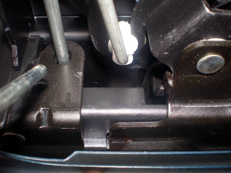

Om de vergrendelaar er uit te halen moeten eerst twee pennetjes losgemaakt worden. Onthoud hun positie tegenover elkaar.
Aan de slotkant kan je één zo uit het "bekertje" trekken:
Aan de andere kant zit een schuifje dat je omhoog moet duwen, dan valt ie er vanzelf uit:
Nu kan het slot er uit. Goed moment om het connectortje los te maken.
Doe een beetje zuurvrije vaseline op de contacten van de nieuwe tegen corrosie.
Bij montage is het een beetje frotten met het goed terugplaatsen van de pennetjes:

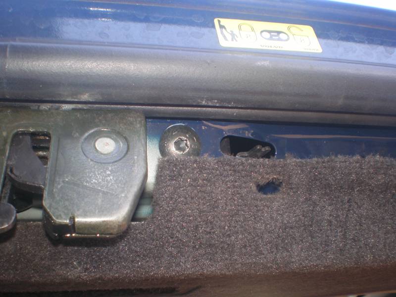

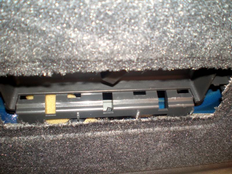

Vanmorgen heb ik zo'n heerlijk tuttig maar nuttig bagagenetje gekocht en zag dat ik nog twee bevestigingsoogjes zou overhouden. Precies wat ik nodig had!
Koop van te voren wat plastic clipjes voor de panelen, kan je die meteen vervangen. Scheelt weer wat gerammel.
Het onderste paneel bij het achterlicht losgehaald en een rechthoekig gaatje uit de stoffenbekleding geknipt. Zo kan het oogje er netjes door. Gaatje in het metaal geboord met een 3mm boortje voor het parkertje. Gaatje wel even behandelen met roestwerend materiaal.
2e oogje 2,5cm achter de vergrendeling van de linkerachterstoel geschroefd, wat banden door het geheel, klaar.
Misschien ga ik in een later stadium toch een bevestiging met een vleugelmoer en metalen plaat maken, maar dit zit goed vast.

Weer een oogje, maar nu aan de rechter stoelvergrendeling:
Uitsparinkje in het stof bij het rechterachterlicht:
Het geheel:
