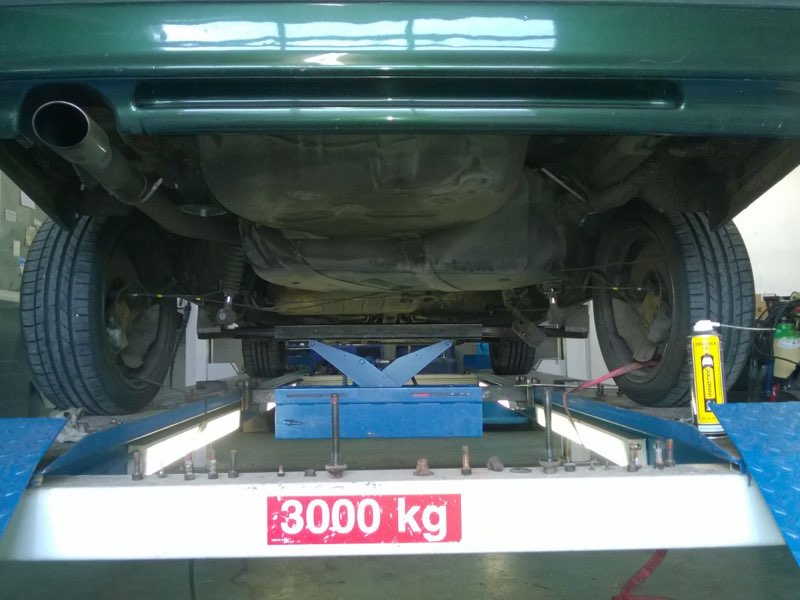

http://www.swededemon.com/images/DOP-T5R/shots/build/no-axle.jpg

Mooie manier om te doen zo, maar het risico hiervan zit 'm in de 8 inbusbouten van de astappen.  Nu heb jij ze gelukkig goed losgekregen, maar heb er al zat gezien waar geen inbus meer inpaste of beschadigd waren (en ja, ook zelf wel eens beschadigd) en dan gaat het hele spel dus niet door... En zul je in ieder geval de handremkabels los moeten maken.

Ik heb het toen bij Kornelis met Bouke zo gedaan:
http://i831.photobucket.com/albums/zz239/leon130890/LEON-PC/volvo/20150607_141605_zpsd5nsvvnn.jpg
Ben zelf ook erg benieuwd naar het verschil! Wel erg handig om dit te doen i.c.m een brug.
