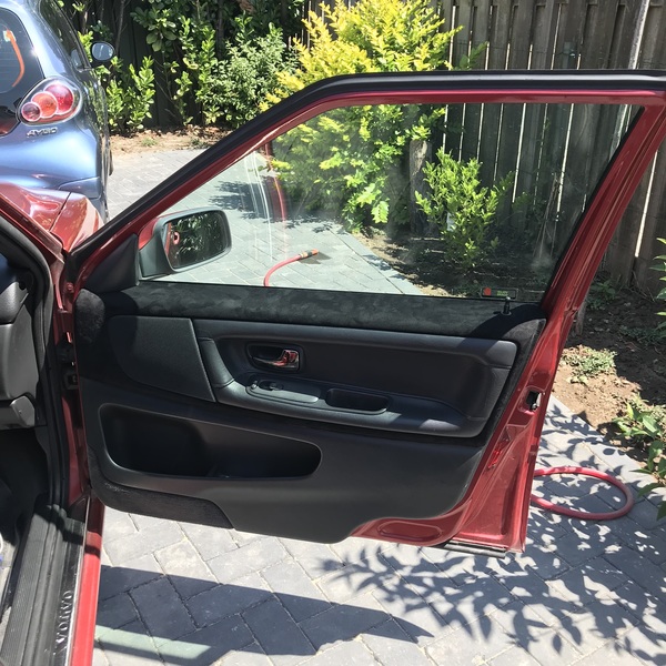

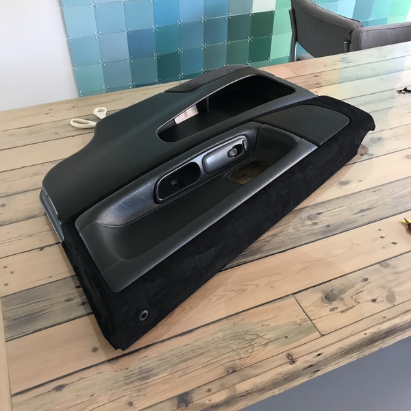

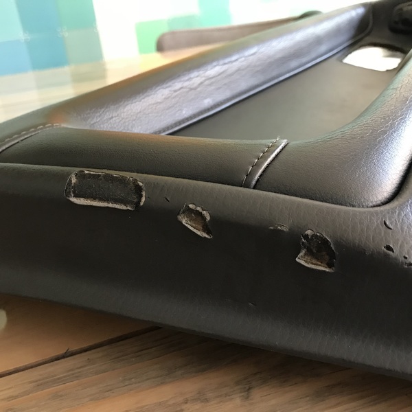

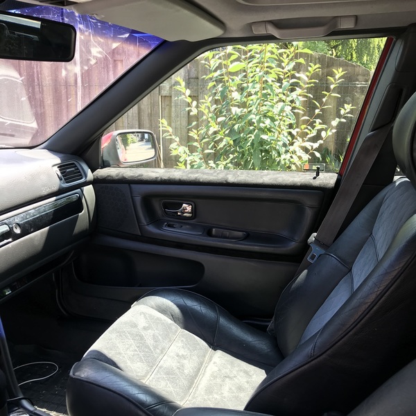

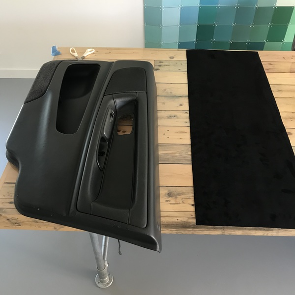

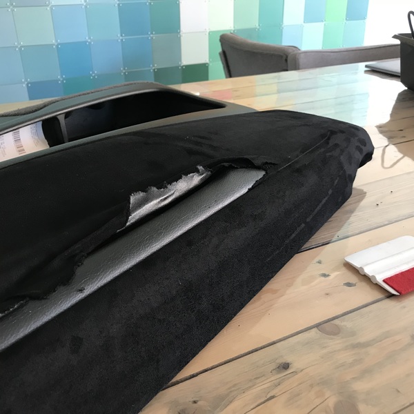

Deze ochtend heb ik de deurpanelen gewrapt. Het hele doel was om deze lelijke plekken weg te werken:

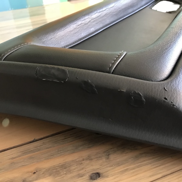

Dus gevuld met eerder genoemde kit:
Ontvetten en folie afknippen:

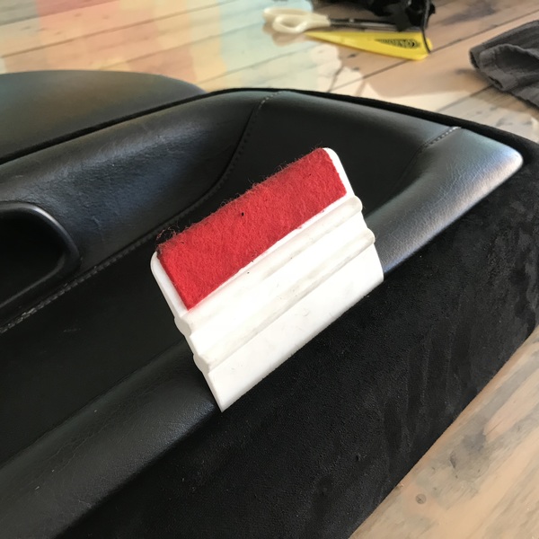

Na het plakken voorzichtig het middenstuk er uit snijden:
En met een squeegee de randen "instoppen":
Uiteindelijk hou je dan dit over:

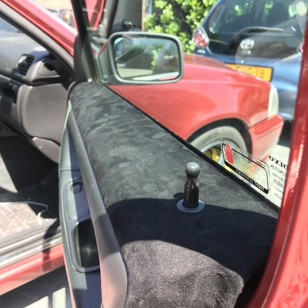

Terug in de auto ziet het er zo uit:
De andere deur is ook klaar, maar moest nog even gelijmd worden, dus die gaat er zodadelijk in. Het dashboard doe ik een andere keer, want het is echt véél te heet buiten nu.

Gebruik je een föhn tijdens het plakken?
  • Berichten: 343
Re: Bad Decisions "Motorsport" - V70R + 245
« Reactie #337 Gepost op: 14-07-2018 14:40:02 »
Super Nice. Ga je het bovendek ook doen?
Ja, dat is wat ik bedoel als ik “dashboard” zeg 🙂
Neen. Dat is bij deze folie niet nodig. Je moet het ook niet zien als een traditionele wrap voor op de buitenkant van de auto. Je brengt het gewoon koud aan. Nadeel is wel dat wanneer je het rekt, het niet terug keert naar z’n originele vorm. Daar moet je effe rekening mee houden.
