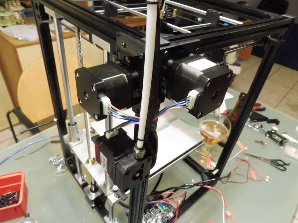

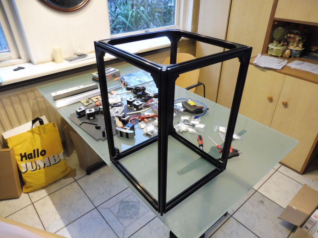

De Ultimaker clone zit in elkaar en werkt. Ik kan niet alders zeggen dat dat ding ontzettend veel waar voor zijn geld biedt. Nou ontzettend?

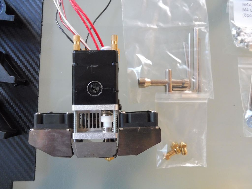

En onderdeel vind ik een brol: De printkop. Dit is een imitatie van de originele Ultimaker 2 printkop waar ik ook al niet weg van ben. Te complex en veel te veel teflon zooi die door de hitte zl vergaan.
De rotkop:
Er is alles aan gedaan om de kop licht te houden, dat wel. Ik heb zojuiste een aangepaste kop voor de Ultimaker 2 geprint waar een E3D all-metal kop in kan. Daar kan je sneller mee printen en die gaat tot veel hogere temperaturen. Bovendien is die zo algemeen dat vervangingsmateriaal geen drol kost.
Enfin dat was het gemopper. Het is voor een printer van 300 euro inclusief verzenden echt een ongelofelijk goede deal. Hoelang de lagers het houden zullen we zien, maar ze worden hier wel gebruikt in der richting waarin ze dienen te werken. Dat is bij veel andere printers helaas niet het geval.

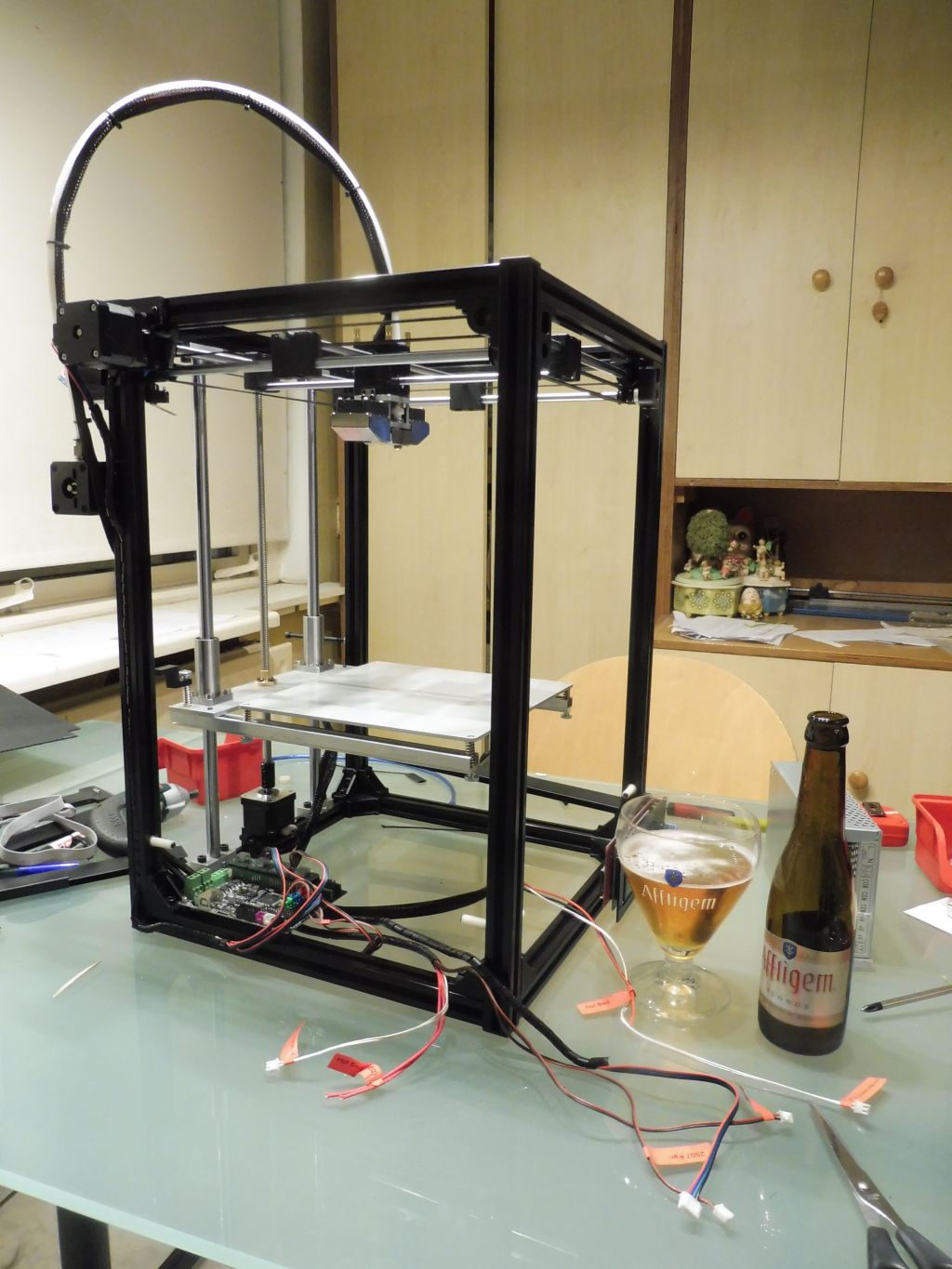

Een paar avonden terug zat het frame al snel in elkaar.
Het is geen kleine printer.

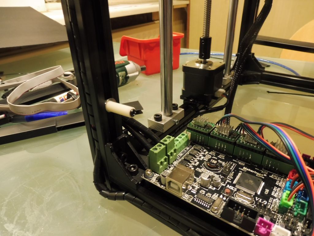

De meeste sub 1000 euro printers werken met een Arduino bordje met daarop een extra printje voor de aansturing van de motoren en zo. Hier is dat veel netter op n printje gedaan. De connectoren zitten netjes aan de buitenkant van de print wat weer helpt bij het net houden van de bedrading.
Omdat bijna alle stappen motoren vlak bij elkaar zitten wordt het ook hier geen kabel salade.

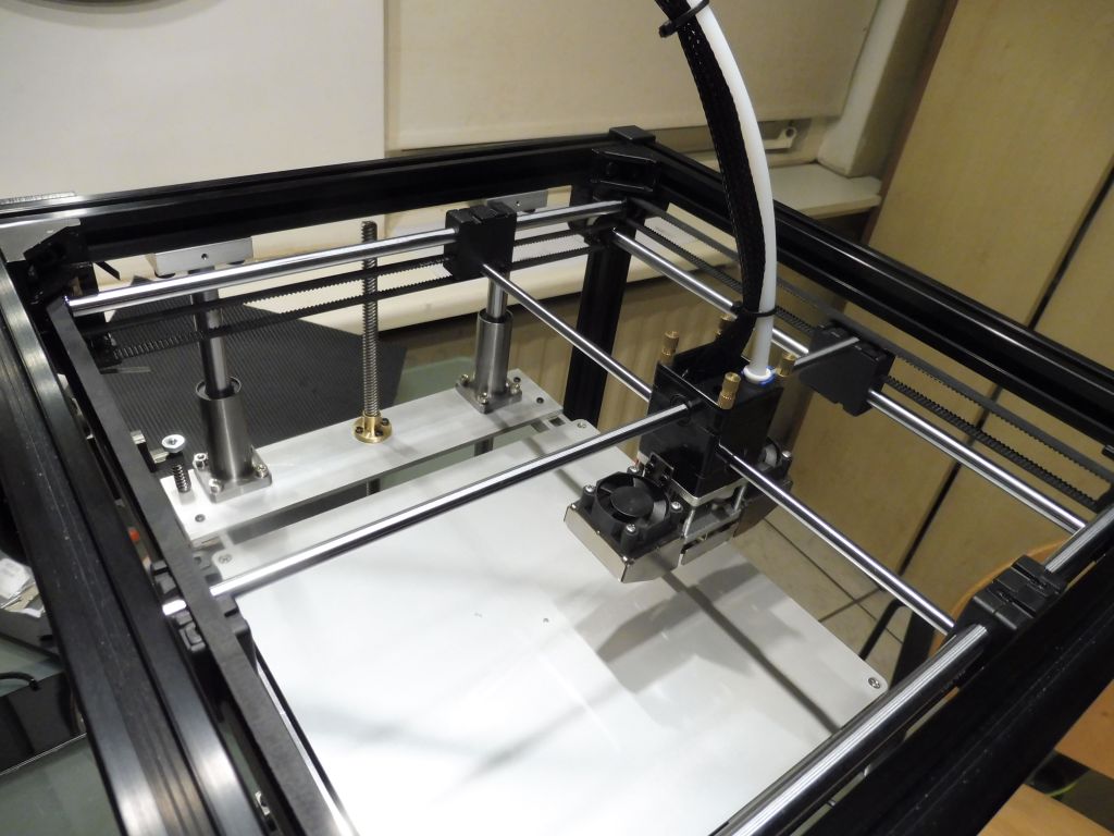

Hier zie je mooi hoe de beweging van de kop werkt. Ultimaker heeft hier bij het originele ontwerp indertijd een mijlpaal gezet qua gewicht van de bewegende delen en qua nauwkeurigheid. Ik was sceptisch maar dit is weer een stapje beter dan mijn voorgaande printers. Al werken en voldoen die nog steeds.

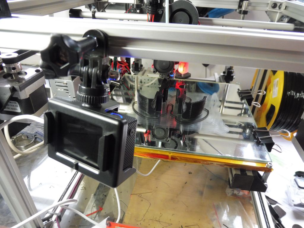

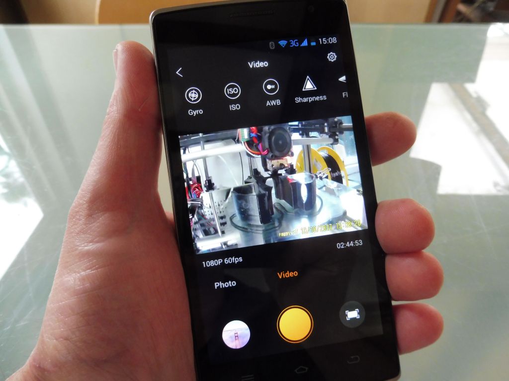

Als ik mijn iets oudere HyperCube printer nou eens voorzag van een WiFi camera? Haha leuk idee! Enthousiast pakte ik mijn Hawkeye Firefly actioncam. Met alle attributen die je bij zo een ding krijgt was hij zo aan het aluminium frame gekoppeld.
Die camera heeft WiFi en je kan een app downloaden om die camera middels je telefoon te bekijken of te bedienen. Dat ziet er zo uit:
Ik controleer mijn printers graag, maar daar wil ik niet tijdens een spannende film voor opstaan en naar een andere kamer lopen. Met deze oplossing hoef ik alleen van tijd tot tijd op mijn telefoon te kijken en ik weel hoe het er voor staat.
Erg handig en leuk!

Ik was gebleven bij de slechte printkop die je bij deze verder uitstekende printer krijgt. Een rotkop:
Na heel wat zoeken vond ik een goed ontwerp op Thingiverse en kon die downloaden.
Globaal is de opzet het zelfde. Het verschil is dat er hot-ends van E3D in passen. Universeler en sneller dan die imi kop.
