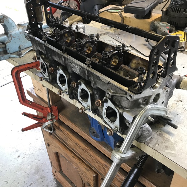

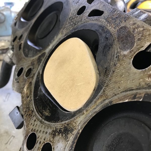

Daarna verder gegaan met het uit elkaar halen van de B230 kop. De kleppen wilden niet goed los komen omdat de retainers bleven "plakken". Dus even een opvulplaatje gemaakt die precies in de verbrandingskamer past:
De kop vast gezet met lijmklemmen, zodat ik die niet alsnog omhoog zou duwen:

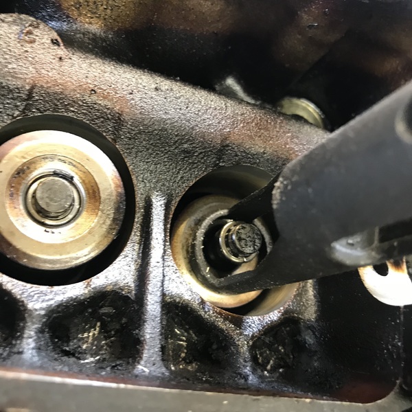

En daarna de veren ingedrukt. Doordat de klep op het MDF plaatje komt kan die niet verder en schiet de retainer alsnog los (het middelste glimmende dingetje rond de klepschacht):
Daarna is het een kwestie van die halve maantjes er uit vissen met een magneetje en de boel is los.

Nette oplossing, ik mep ze altijd gewoon los met de hamer :D
