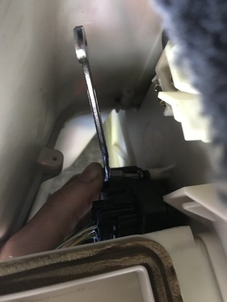

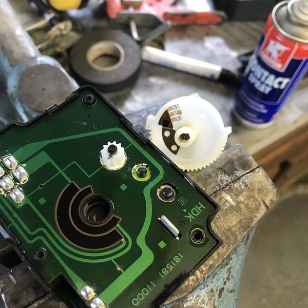

Vanochtend heb ik eerst even de klepperende aircoklep gefixed. Hopelijk. Dat zal zich dadelijk ook bewijzen.
Het was alleen echt een K-klus om die schroefjes los te krijgen. Eentje kan je niet zien en de ander kun je geen torx sleutel op krijgen. Dus maar een bitje met een 1/4 sleuteltje en veel geduld:
Daarna het tandwiel afgetekend en de verbinding schoon gemaakt met contactspray:

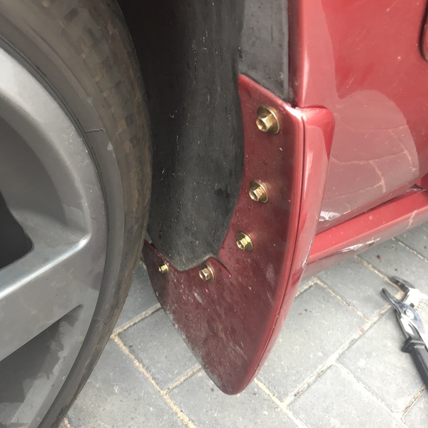

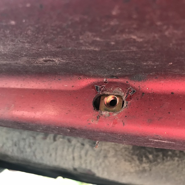

Toen de sideskirt weer terug gezet. Ik wilde die stomme plastic rommel er niet meer op als bevestiging, dus alles vervangen door carrosserie schroeven met bijbehorende plaatjes:
Niet de allermooiste oplossing, maar wel een degelijke:
