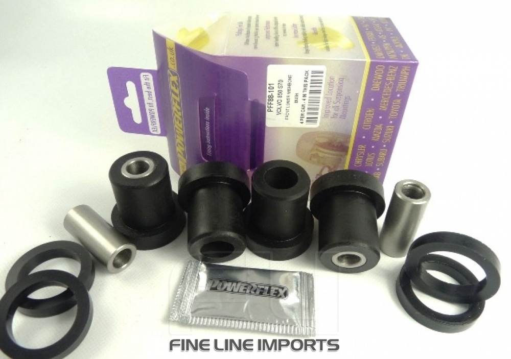

Heb de zwarte powerflex bussen van Fineline imports besteld dat lijkt delrin the zijn en geen PU.
Heb ook nog dit besteld 2 setjes:
Lijkt wat zachter PU te zijn.
Losse bussen voor de 4 punts bevestiging zijn trouwens ook gewoon te krijgen...
Dus ik denk dat t allemaal nog wel eens mee kan vallen  ;D

Ja maar die zijn voor de N had ze idd ook al gezien.
Dat nooit iemand daar iets mee gedaan heeft verbaasd me dan toch :P
