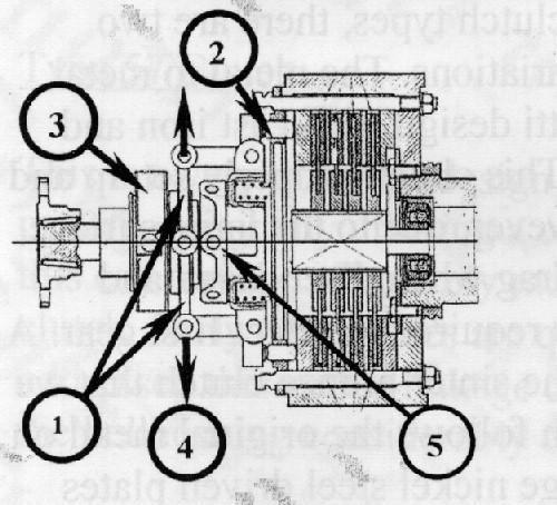

En voor de liefhebbers van het betere mechanische werk wat plaatjes van een cadeautje voor mijzelf voor het Bug project:
Een volgens originele spec's nagemaakte Bugatti koppeling. Dat wordt dan in zijn geheel gemonteerd op dit vliegwiel:
waarbij er in het vliegwiel nog een pakketje van 7 druk- en frictieplaatjes gemonteerd wordt. Schematisch zoiets:
En de werking wordt hier nog eens toegelicht: https://www.bugattirevue.com/revue10/seminar.htm#clutch. Uit eigen ervaring weet ik dat het een bijzonder prettig te bedienen koppeling is. Ben er blij mee dat ik dit alvast op de plank heb liggen  :D
