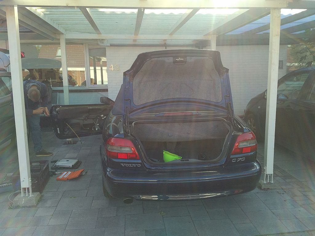

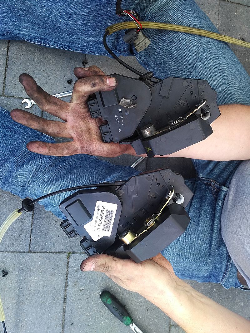

Eigenlijk was het plan om vandaag samen met Sbv de pakkingen van de olieretourleiding van de turbo te wisselen. Helaas gooit het gasklephuis roet in het eten: de auto rijdt momenteel niet en de dealer heeft geen tijd dus dat wordt na onze vakantie pas. Dat werd dus sleutelen onder de carport... Sander had aangeboden te helpen met het wisselen van het slot van het bestuurdersportier. Dat was gesneuveld tijdens een weekendje Eifel met Chris en inmiddels was ik het weigerachtige slot wel een beetje zat.
Bij een S/V70 schijnt het wisselen van zo'n slot betrekkelijk simpel te zijn. Bij een C zit de raamcassette echt heerlijk in de weg...
Nog aan het demonteren:
Vervolgens moet je het slot loodrecht laten zakken en niet draaien (tuurlijk hebben we dat wel gedaan ;D ). Dan de raamcassette zo ver als mogelijk naar buiten buigen, het slot er voor langs schuiven en dan door het vierkante gat in de deur eruit tillen. Tot zo ver de theorie...
Gelukkig heb ik thuis geen slijptol liggen, op een bepaald moment was ik namelijk prima in staat het gat in de deur wat groter te maken om te zorgen dat het wel past. Welke idioot dit verzonnen heeft... maar uiteindelijk is het dan toch gelukt:
Gelukkig ben je er dan nog niet... het nieuwe slot mag er ook nog een keer in ::) Heel eigenwijs negeer je Vida dan gewoon, monteer je het nieuwe slot en krijg je vervolgens de stekkers niet gemonteerd. Dus de boel weer omlaag, stekkers alsnog monteren en weer terug omhoog. Hetzelfde voor de ontgrendelkabel, de klink, enzovoorts... soms heb je van die dagen...
Het leek ons een simpel klusje maar uiteindelijk zijn we er toch 2,5 uur mee zoet geweest. Voor diegenen die nog eens aan hetzelfde klusje gaan beginnen: volg de beschrijving in Vida. Die klopt in dit geval namelijk echt perfect (en wij waren een beetje te eigenwijs dat dat vast simpeler kon...  :eusa_doh: )

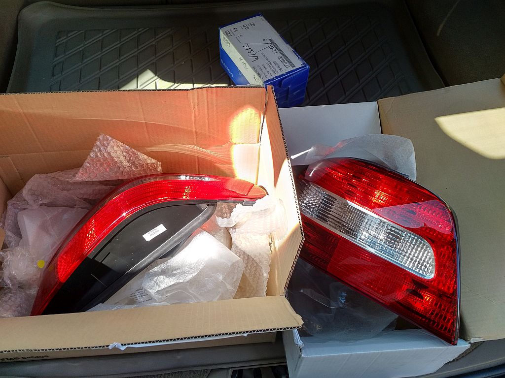

Daarna volgde een leuker klusje:

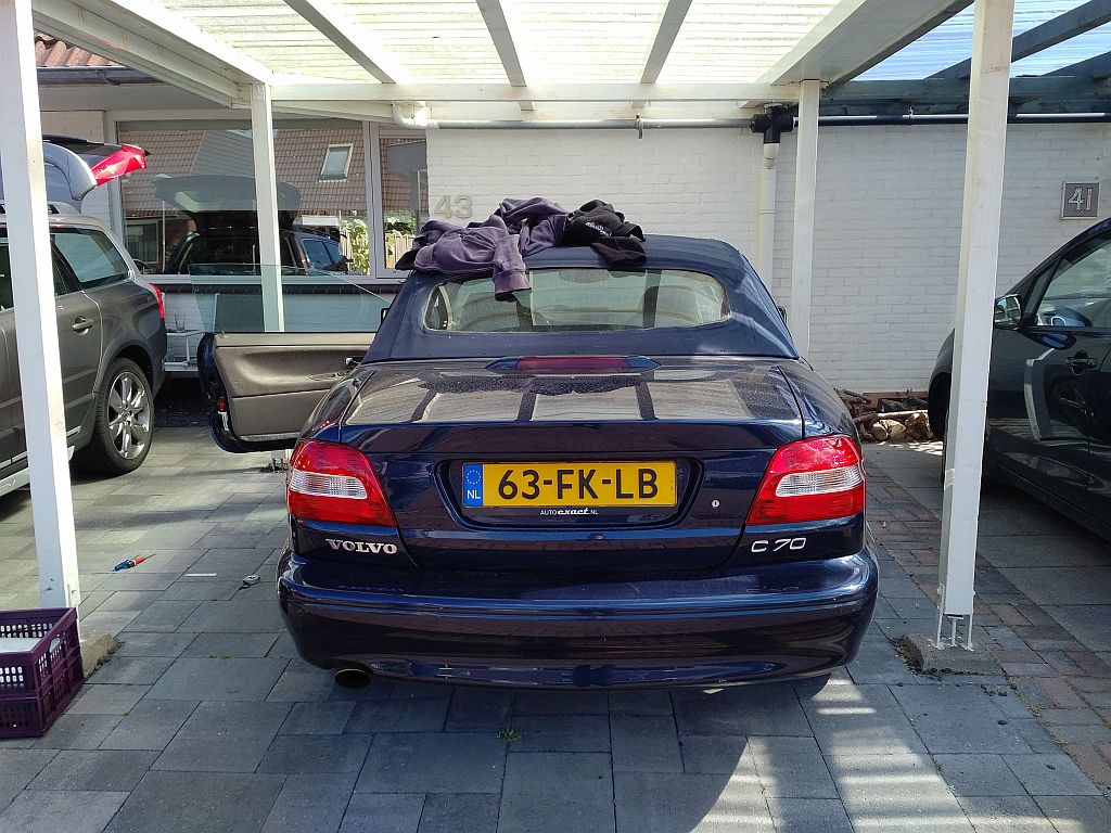

Dat smoelt een stuk frisser:
Nu nog eens een facelift derde-remlicht-glas zien te scoren en dan is de achterkant net even iets meer bij de tijd :)
Sander nogmaals bedankt voor de gezelligheid, de hulp en vooral je geduld :D
