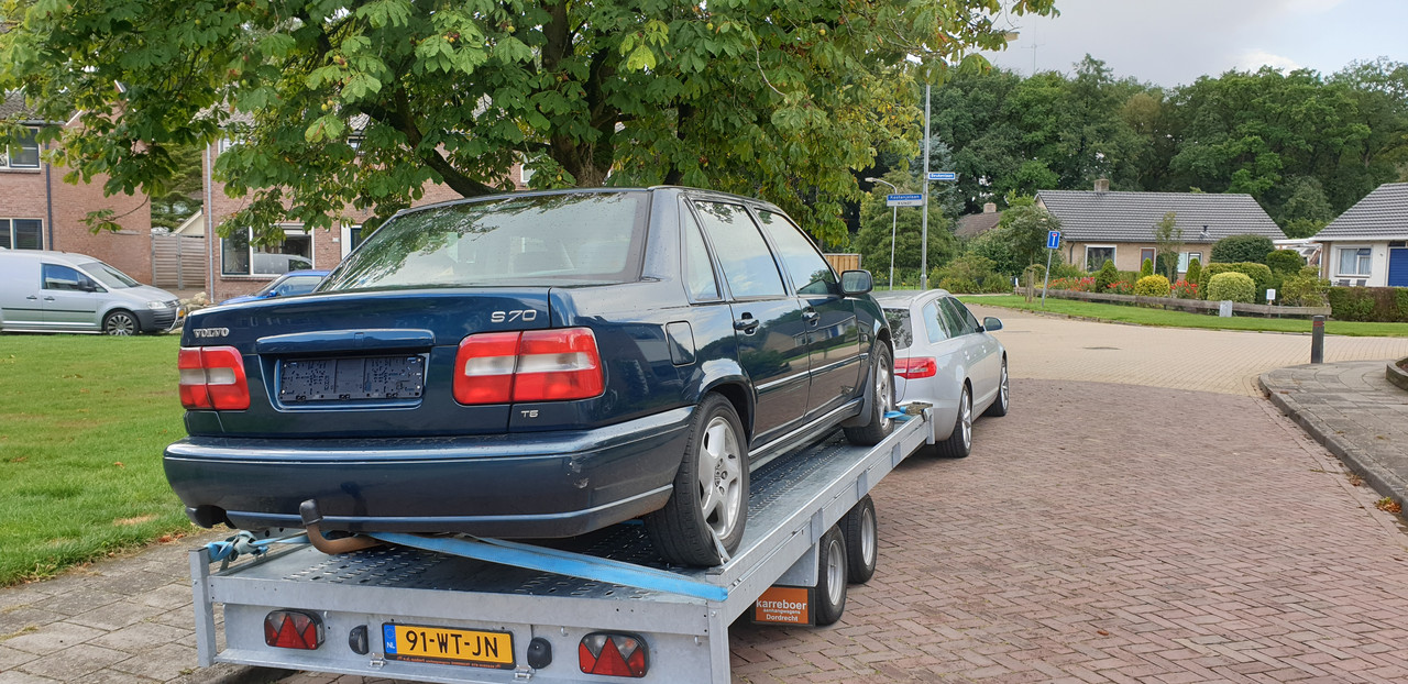

Inmiddels voor een enigszins leuke prijs een S70 T5 handgeschakeld met 337k km op de klok gekocht (2 weekjes geleden), met de kleur 412 blauw-groen metallic. Zit nog wat werk aan, ook voor de nieuwe apk. Remblokjes voor, stuurkogels en nog wat filters zijn onderweg. Remleiding gemaakt, gelijk nieuwe vloeistof erin en een paar vacuümslangetjes zijn al vervangen.
Wel een vraagje voor de kenners. Er zitten witte injectoren in, volgens mij is dat wel standaard. De vorige eigenaar zei dat hij getuned is, maar de beugel zit nog over de ecu (ik denk niet aangepast), dus ik vraag mij af of hij toch niet gewoon standaard is. Weet iemand dat toevallig?
Voorzichtig de rode maar op internet aan het zetten.. Net een nieuwe apk (10 nov. 2020), rijd gewoon goed en loopt netjes zonder olieverbruik. Hopelijk is er een liefhebber te vinden. :)

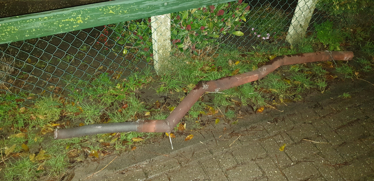

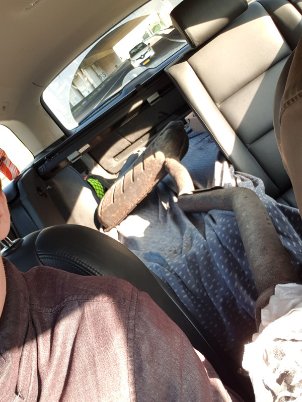

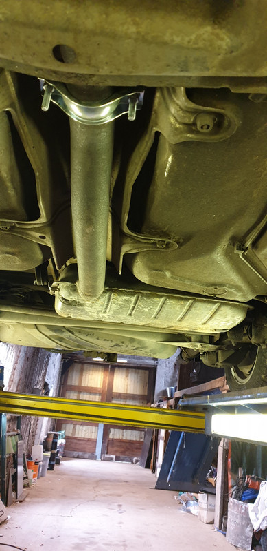

Zo, een paar weekjes aan het sturen met de S70. Gelukkig een originele einddemper eronder kunnen zetten, weg harde brom. Misschien ooit nog een vacuumklep erop laten lassen (die heb ik nog liggen). Ook overal de orginele speakers geplaatst, stuk aangenamer om naar te luisteren.
De geweldig gelaste pijp ;D:
Originele einddemper ophalen:
Originele einddemper gemonteerd:

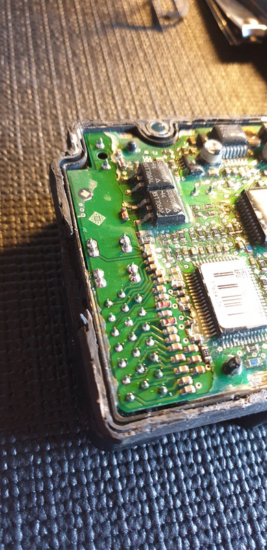

Helaas kwam ik er achter dat de lampjes abs en tracs eruit zijn gedraaid en dat soms de teller even uitvalt en de cruise control soms wel soms niet werkt. Tijdens acceleren en remmen merk ik ook dat de hulpmiddelen niks doen. Dat wordt dus de module laten fixen..

Inmiddels de ABS controller door Henk laten repareren, de draagarmen, linker voor remklauw vervangen voor een betere (de rechter kwam niet uit met de huidige slang, dus de oude laten zitten wel schoongemaakt maar is deels verroest) stabilisator stokjes, achterklep gasveren en bougiekabels vervangen en de auto uit laten lijnen. Ook een redelijk net leder stuur ingebouwd (plakt soms lichtjes) en een sterretje in de voorruit geprobeerd te vullen. Auto blijft met remmen toch lichtjes naar links gaan, jammer.
