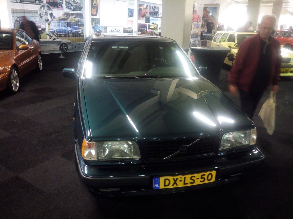

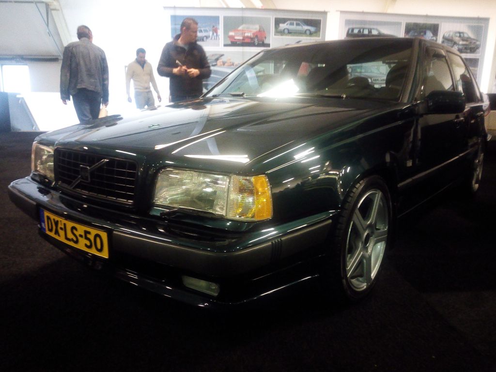

Wat een gave foto's zeg! Prachtige auto
Volvo v90 2018
Volvo s80 2005
Volvo 940 2.3i met 65.000km
Leuk dat je nu ook eens live de goedkeuring kunt ontvangen voor al je noeste arbeid toch?
De alter 1 blijf ik mooier vinden dan de alter 2 en ik ben blij dat jij m in ere houdt waar de rest een T-5, T-5R of R wil.
Echt een enorm mooie alter 1 die de standplaats heeft verdiend.

Kwam deze VKB foto's nog tegen:
Ik hoop dat je al het kweil va de voorbijgangers van je wagen af hebt kunnen krijgen. ;)
