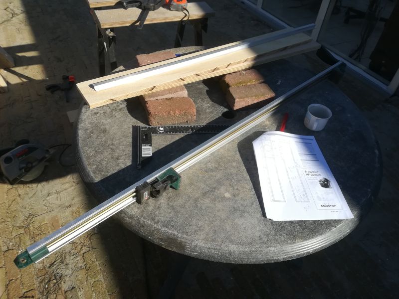

Toch wilde ik iets hebben om strakker te kunnen zagen. Een goede cirkelzaag had ik al. De truc met een vastgespijkerde langs-lat als geleider ken ik maar is wat omslachtig. Toen bedacht ik dat de Lidl wat leuks in de webshop had voor een euro of 14:
Een zaaggeleider met snelspanner. Ik had dat ding veel eerder moeten kopen. Met wat handigheid zaag je op 0,2mm precies. Meteen een nieuw zaagblad voor onze Bosch gekocht en aan de gang!

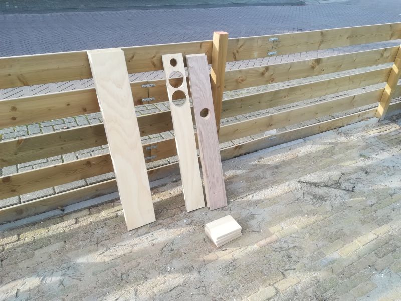

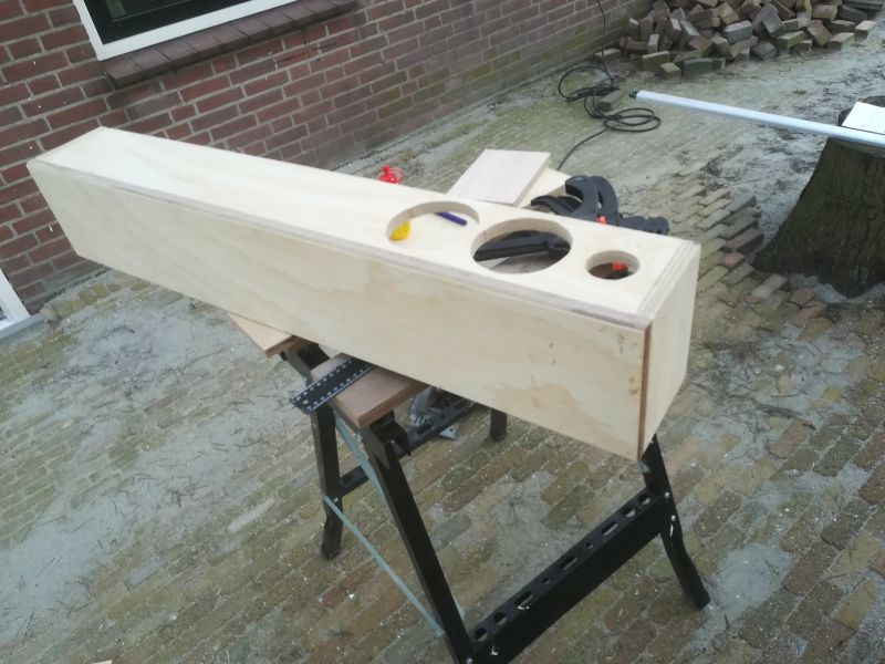

De verlijmde platen gefixeerd met wat dunne spijkertjes. Die sloeg ik er niet helemaal in zodat ik die later weer kan verwijderen.
Tip: Met die spijkertjes kan je de van huis uit kromme platen van de bouwmarkt recht trekken. ;)

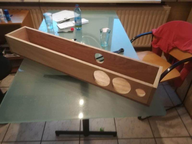

Het worden basreflex zuiltjes met chassis, weer, van Visaton. Tweewegs.
Dit is wat ik nu voor me zie. Morgen mag ik verder.

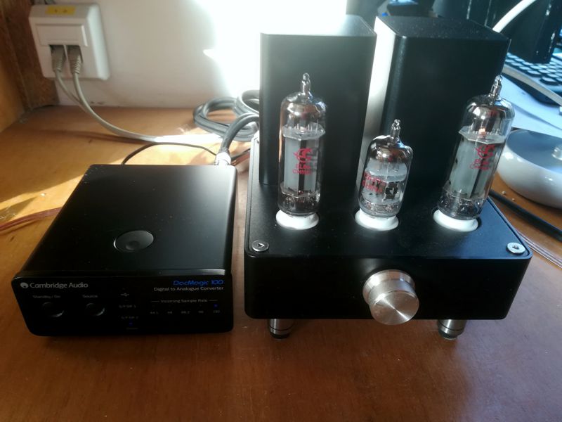

P.S.: Bewust deze speakertjes gekozen. Naast een mooie klank hebben ze een rendement van 88dB! Mooi voor aan het/een klasse A buizenversterkertje.
