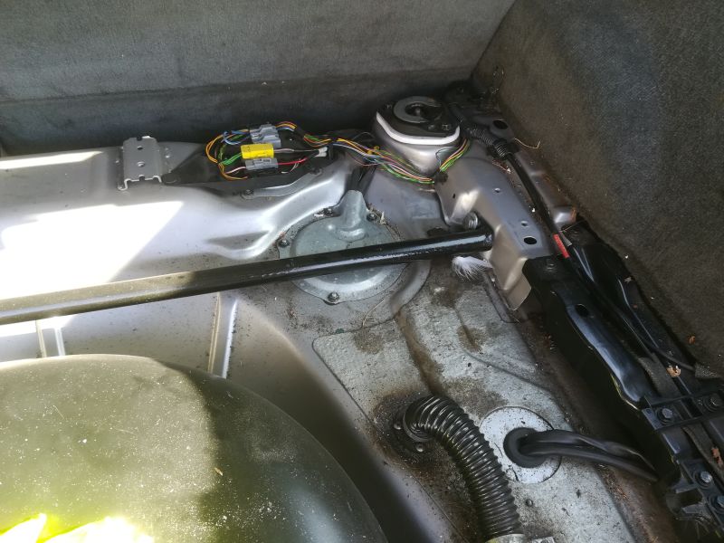

Aan de slag:
Het was aardig vies in de kofferbak.

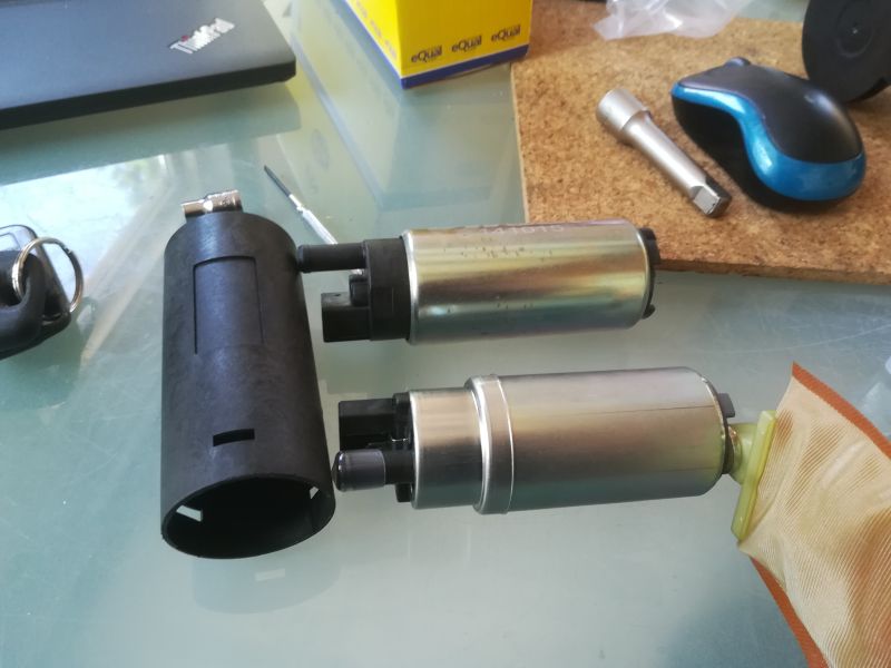

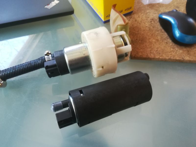

Nadat ik al het stof en gruis verwijderd had kon ik de pomp demonteren. Let op de grote afdichtring. Die moet je niet te lang los laten zwerven want die krimpt. Plaats hem dus meteen weer terug terwijl je buiten de auto verder gaat met de pomp.
De Deatsch en de Marelli. Vermoedelijk Maralli, maar hij is voor tijdelijk.
Natuurlijk paste het allemaal niet meteen lekker maar dat lijkt wel te moeten met imi pompen 😉
