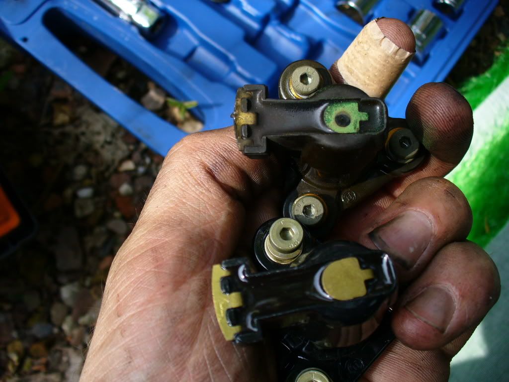

-Rotor en verdelerkap vernieuwd; was hard nodig! Leken wel net zo oud als de auto zelf, zie voor uzelf:
Ongeveer 2mm verschil in dikte :o Valt me mee dat hij überhaupt nog wilde lopen.

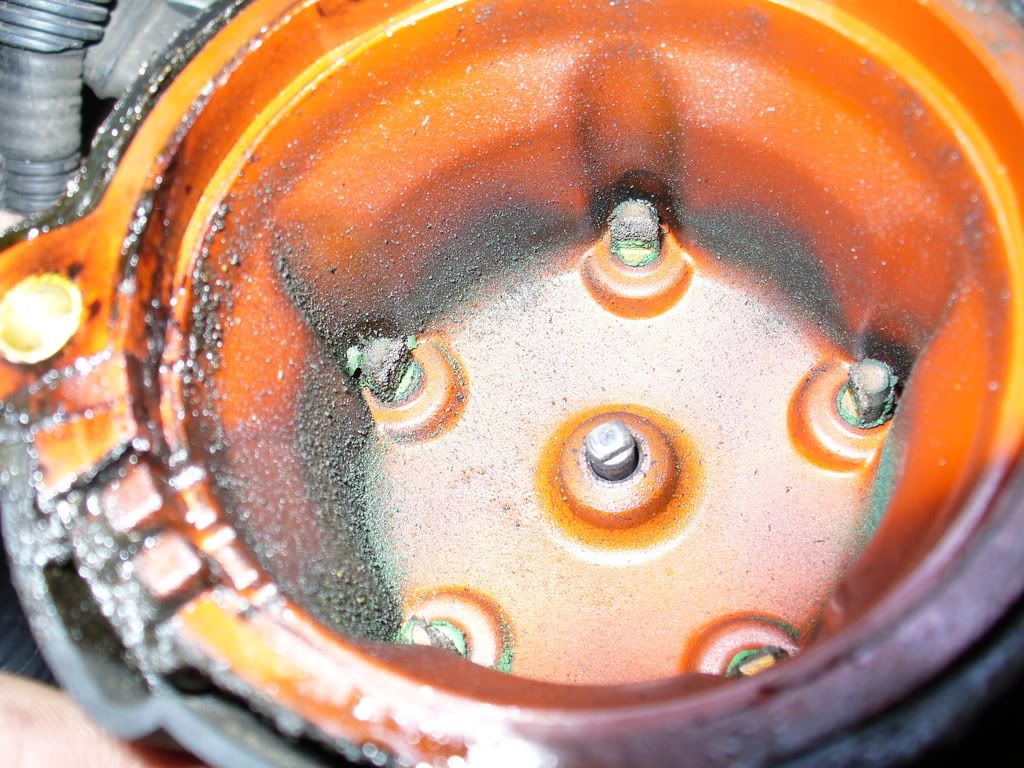

En dan die verdeler...
En waar komt nu al die meuk vandaan?
