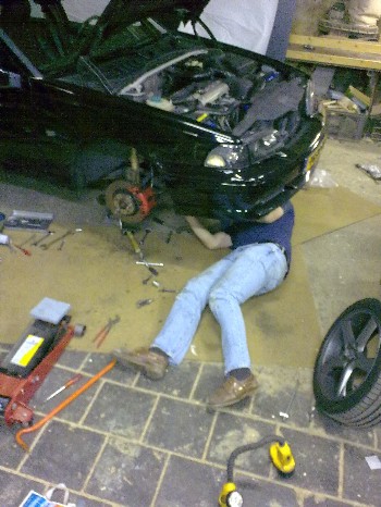

Zo, ik ben weer thuis na een avondje klussen aan de R  ;D
We zijn begonnen met de stuurkogels. De buitenste kogels waren niet zo'n probleem, maar de binnenste lieten zich niet zomaar verwijderen. Man, wat zaten die dingen vast. We moesten ook voorzichtig doen om het stuurhuis niet te beschadigen, maar na het verbouwen van een steeksleutel 32 is het uiteindelijk toch gelukt  :D
Omdat de boel toch moet worden uitgelijnd, ook maar de rechter draagarm vervangen. Ook dat kreng zat behoorlijk vast, maar met vereende krachten hebben we die ook klein gekregen.
Omdat het pas half twaalf was toen we met de draagarm klaar waren, hebben we ook nog maar het koelvloeistofreservoir en een paar koelslangen vervangen  ;D
Het ontluchten nam wat tijd in beslag, maar dat lag er vast aan dat de R niet blij is met de Renault koelvloeistof  :eusa_doh: ;D
Als laatste het rammelen van de motorkap opgelost door een rubbertje van het rechterslot te vervangen door een rubber van de Engelse R.
Al met al weer lekker gesleuteld. Het was gezellig, Sander!
Hopelijk ben je zonder problemen thuis gekomen.........  :eusa_pray:
Hier nog een fotootje van een klussende Sander:
