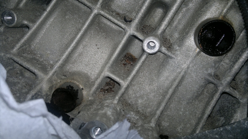

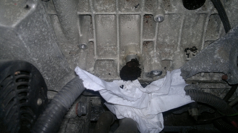

Sander heeft foto's van het potje gemaakt, ik van het blok:

Vandaag dan de carterventilatie gedaan en het was echt nodig
Het zijn foto's van telefoon
wat prut uit de ingang bij blok
Lekker veel mayonaise of koffiemelk, kwam uit de pot van de cv
dichterbij, flits geeft een wat raar beeld
Marcel, dank voor je hulp. Gelukkig dat het niet lekker lopen opgelost is met dank aan Thuur
