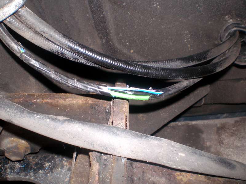

Yes, onderbreking!
Onder de rechterzijkant liep de kabel en gasboom keurig, beschermd door een omhulling en wel.
Waar de gasslangen en de kabelboom langs de beugel voor de trekhaak lopen was geen extra omhulling aangebracht.
De bedrading liep, met tape omvlochten langs een wat hoekiger deel van de beugel.
Goed kijken, dit kan het toch niet zijn? Het isolatietape leek maar een beetje beschadigd te zijn.
Zaklamp er bij, de boel een beetje opgengepeuterd. Blauw-wit poeder?
Voorzichtig de tape losgefrot:
Even trekken aan het blauw-witte draadje, ja alleen de isolatie maakte nog verbinding  ;) .

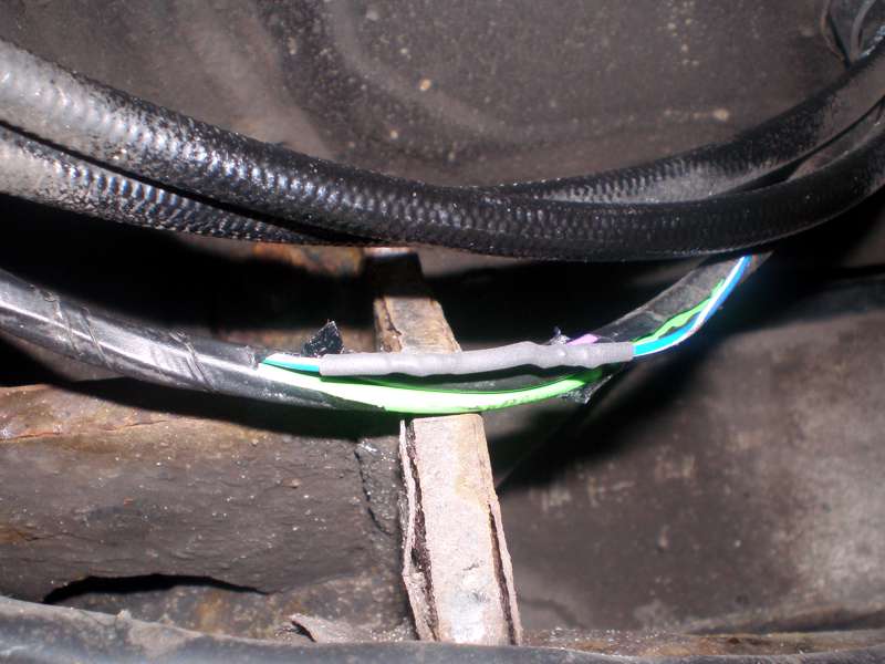

Netjes,  een draadje er tussen gesoldeerd en wat krimpkous er om:
Je ziet het schurende stuk metaal hier goed.

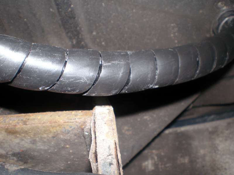

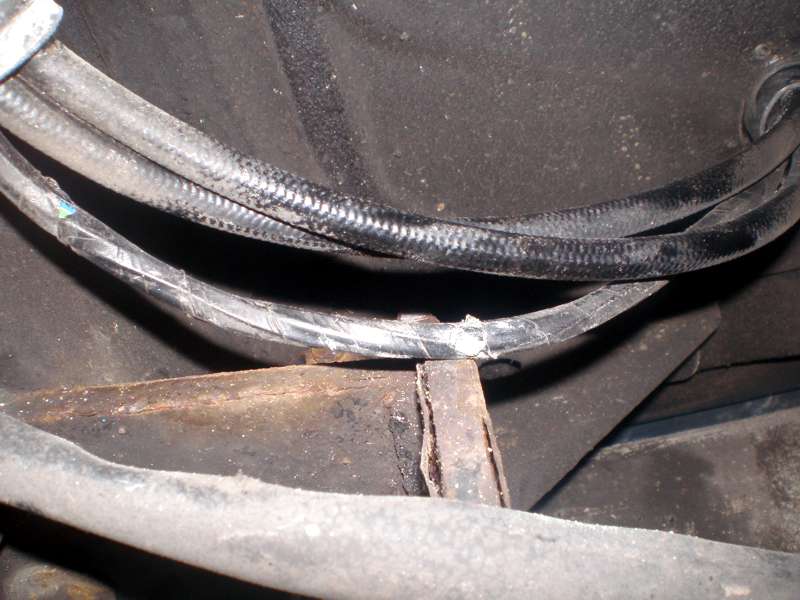

De boel opgeschoond, tape er omheen en wat extra bescherming:
Uteraard de bundel zo gefixeerd, dat er wel bewegingsvrijheid is, maar dat ie nergens meer tegenaan schuurt.
