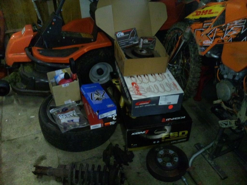

Tja, als je dus zojuist 300+ pk hebt 'gekregen' en je onderstel ziet er nog zo uit dan moet er wel iets gebeuren;
Wat is er tijdens dit 'projectje' gebeurd?
- Verlaagd, Eibach kit gemonteerd i.c.m. Koni FSD.
- 302 remmen met Ferrodo blokken.
- Carterontluchting.
- Distributie met waterpomp
- en vast wel meer

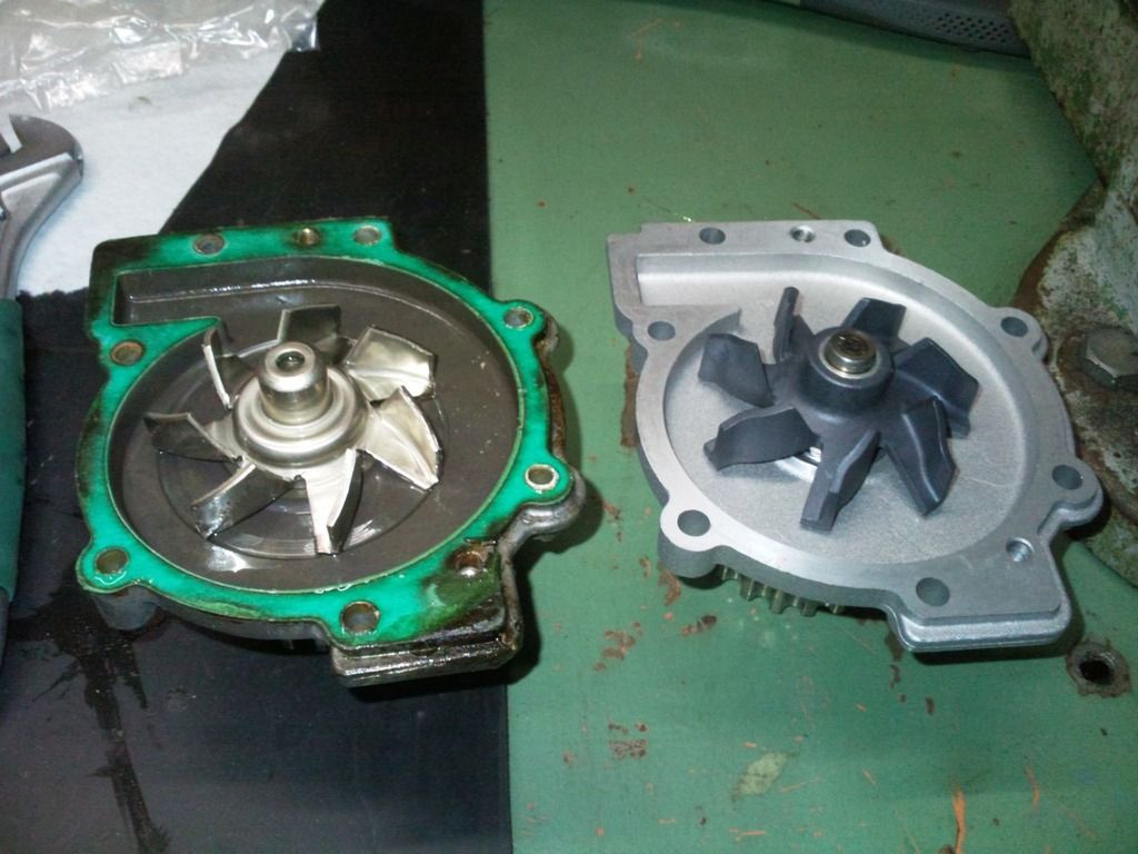

De waterpomp compleet op het huis ingesleten!!? Blij die vervangen te hebben.

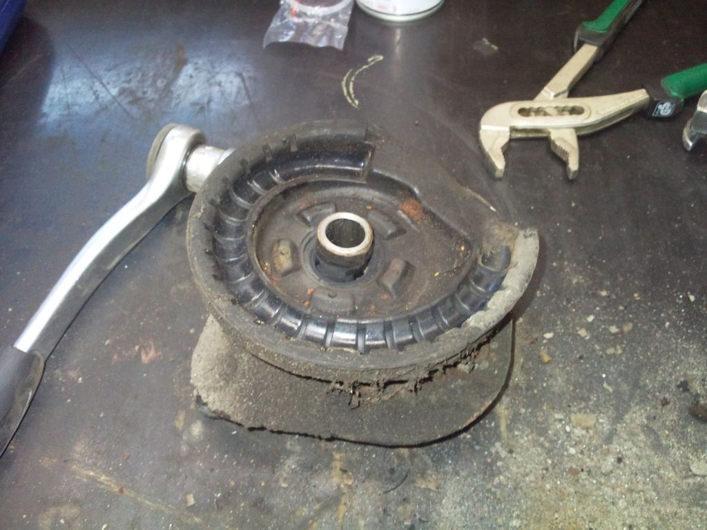

Veerpootrubber was ook best gaar;

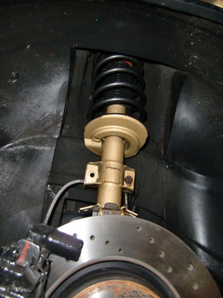

FSD met Eibach erin;

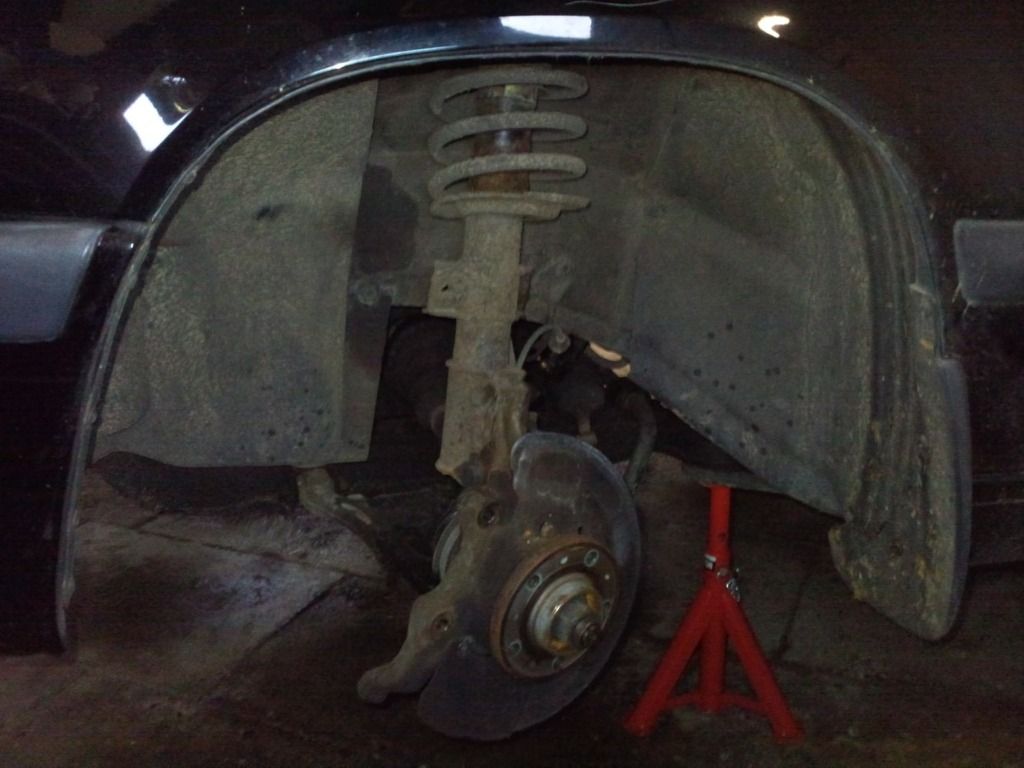

Auto op de grond gezet, maar.....  die achterkant... (tank leeg, geen LPG, geen lading)..
Contact opgenomen met Eibach, die zeggen dat dit de goede kit is en het mijn probleem is..  :eusa_snooty:

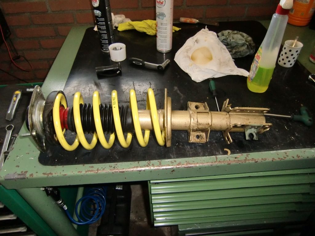

Dan is het simpel:
Eibach eruit;
Apex erin;
De Apex veer is zelfs korter! Zal wel stukje stugger zijn;
