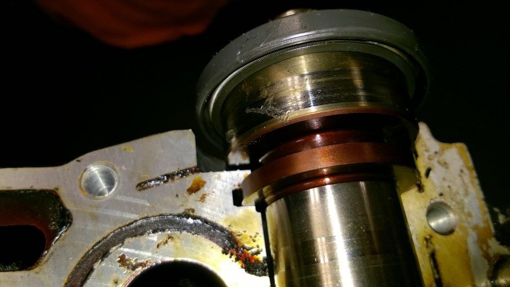

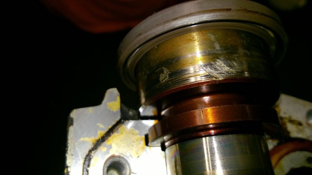

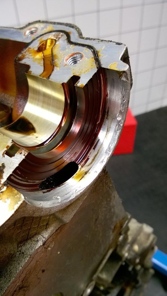

Ik heb het kleppendeksel verwijderd. Zonder speciaal gereedschap overigens, gewoon boutjes een slag losdraaien en het deksel evenwijdig naar boven 'helpen'. In eerste instantie was ik tevreden, het was opvallend schoon rond de nokkenassen. Geen sludge, de nokkenassen vertonen geen sporen van slijtage.. mooi..
Totdat; ik de nokkenas keerring opschuif. Een of andere prutser heeft de keerringen vervangen, ze zijn zo goed als nieuw, en heeft daarbij de oude waarschijnlijk verwijderd door er een schroef of schroevendraaier in te meppen met een hamer. Nokkenassen beide beschadigd op het glijvlak van de keerring en zowel het deksel als de cilinderkop zelf zitten de 'dutten' in;
Voor mij is dit niet acceptabel en ik ga mijn best doen een nieuwe kop te vinden. Daarom roep ik meteen de hulp van jullie in; Wie weet óf een cilinderkop van een B5254T past? Ik weet dat de VVT dan vastgezet moet worden maar dat is geen probleem. Past het überhaupt?

Is dit wat? Geflowde kop. Link van Hans Duiven, credits voor hem.

Maar check ook even het verhaal hier op het forum, is nogal wat discussie over. Warmloper oid?
Misschien afspreken dat je de kop ter controle laat afpersen en controleren?

Zou eerst eens kijken hoe diep die krassen zijn op de nokkenas en of je deze niet licht kunt opschuren met een stukje waterproof schuurpapier totdat ze weer glad zijn.
Idem voor de schuine kant in de kop waar de keerring komt te zitten...  heb het wel erger gezien en ook netjes dicht gekregen met origineel spul allemaal
