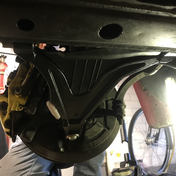

Het is weer weekend geweest, en ik heb niet stil gezeten, dus hou je vast:

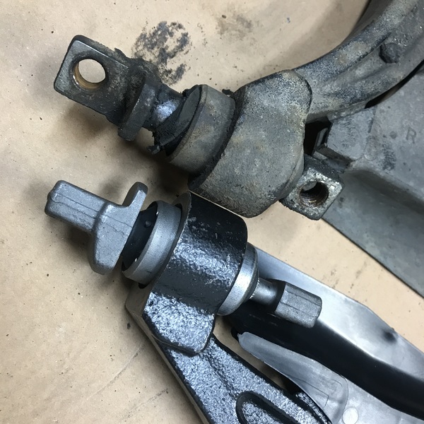

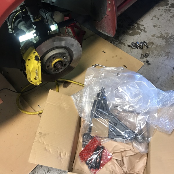

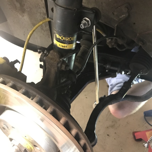

Als eerste ben ik zaterdag ochtend vroeg naar Ruud (volvobug) gereden om samen de draagarmen van mijn R te vervangen. Ik had al een paar weken last van dat mijn stuur wat naar links gekanteld was en als ik remde trok de auto heel effe naar links en kantelde het stuur naar rechts. Ik vertelde Ruud dat toen we laatst aan zijn auto aan het werken waren, en hij dacht dat het de draagarmen zouden zijn. Dus een nieuwe set besteld, en ook meteen de stabi-links.
Na demontage was het wel duidelijk wat de oorzaak was. Die bovenste bus van de oude draagarm kon ik met twee vingers vrijelijk bewegen in zijn huisje. Dat was dus wat er fout ging: bij elke vertraging schoot de bus de ene kant op, en bij acceleratie weer de andere kant op. Dat rijdt niet echt lekker.
En mooie schone nieuwe onderdelen zijn altijd fijn:
Daarna naar huis gereden en man, wat een fijne auto ineens  :o

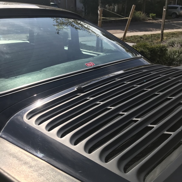

Van Ruud kreeg ik ook nog een forum sticker, dus die meteen opgeplakt toen ik stond te wachten op de veerpont. Helaas niet op de achterruit omdat die te donker geblindeerd is, dus dan maar op de voorruit:

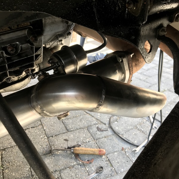

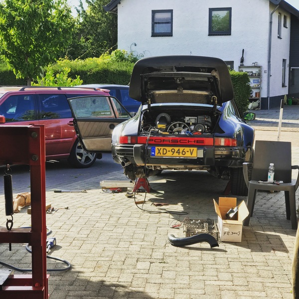

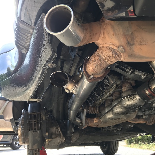

Lekker in het zonnetje sleutelen om deze 911 WTL een cat-delete te geven met een vacuumgestuurde cutout klep, zodat ie wat minder braaf klinkt:
Tijdens het sleutelen af-en-toe de tijd genomen om effe van het zonnetje te genieten. Zou me niet verbazen als dat de laatste keer was dit jaar

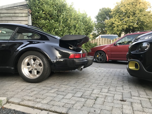

Na fabricage en montage van de pijp kwam de "dump tube" zo uit:
Toen ik klaar was de auto natuurlijk voorzien van een BDW stickertje:
