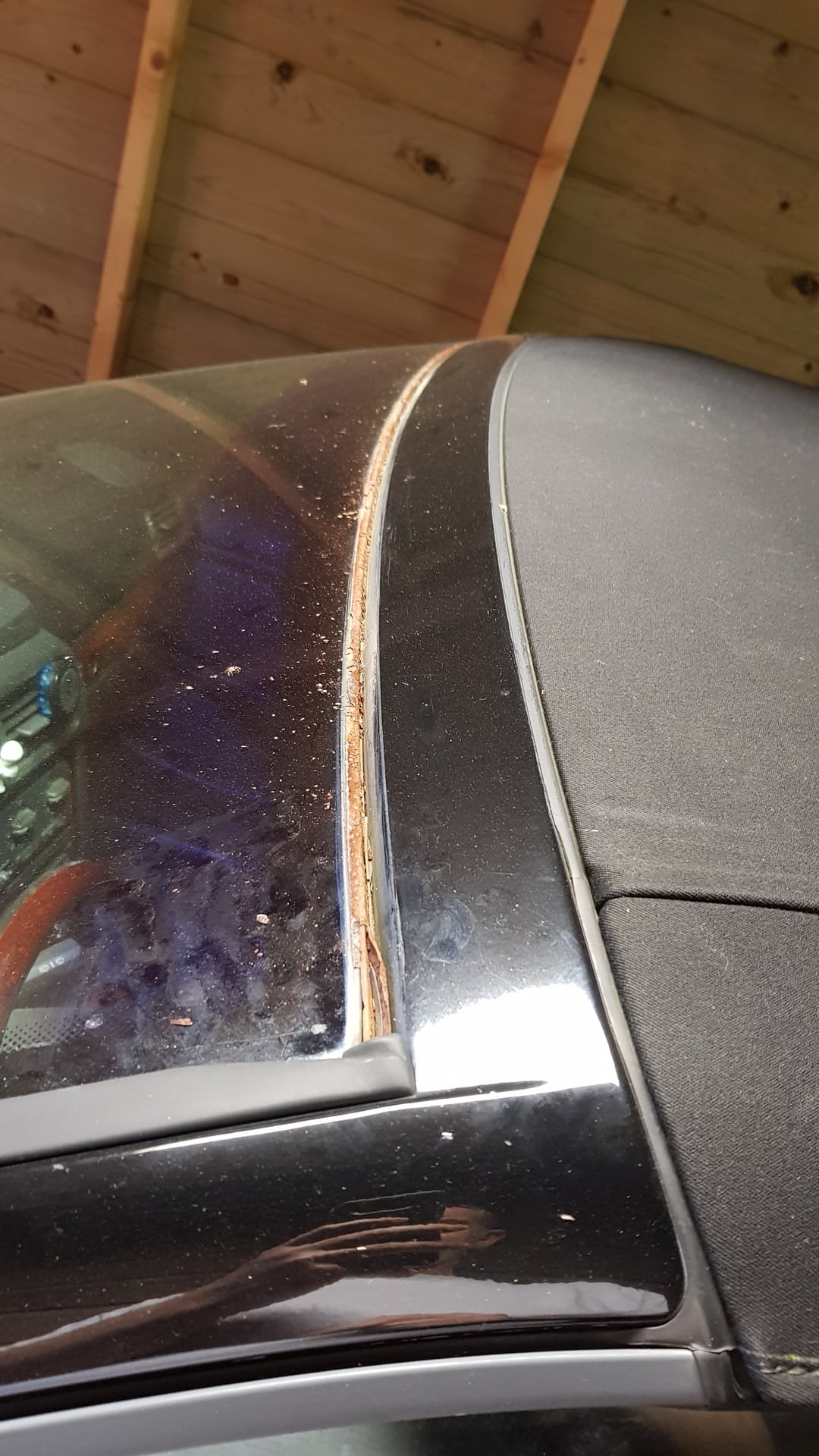

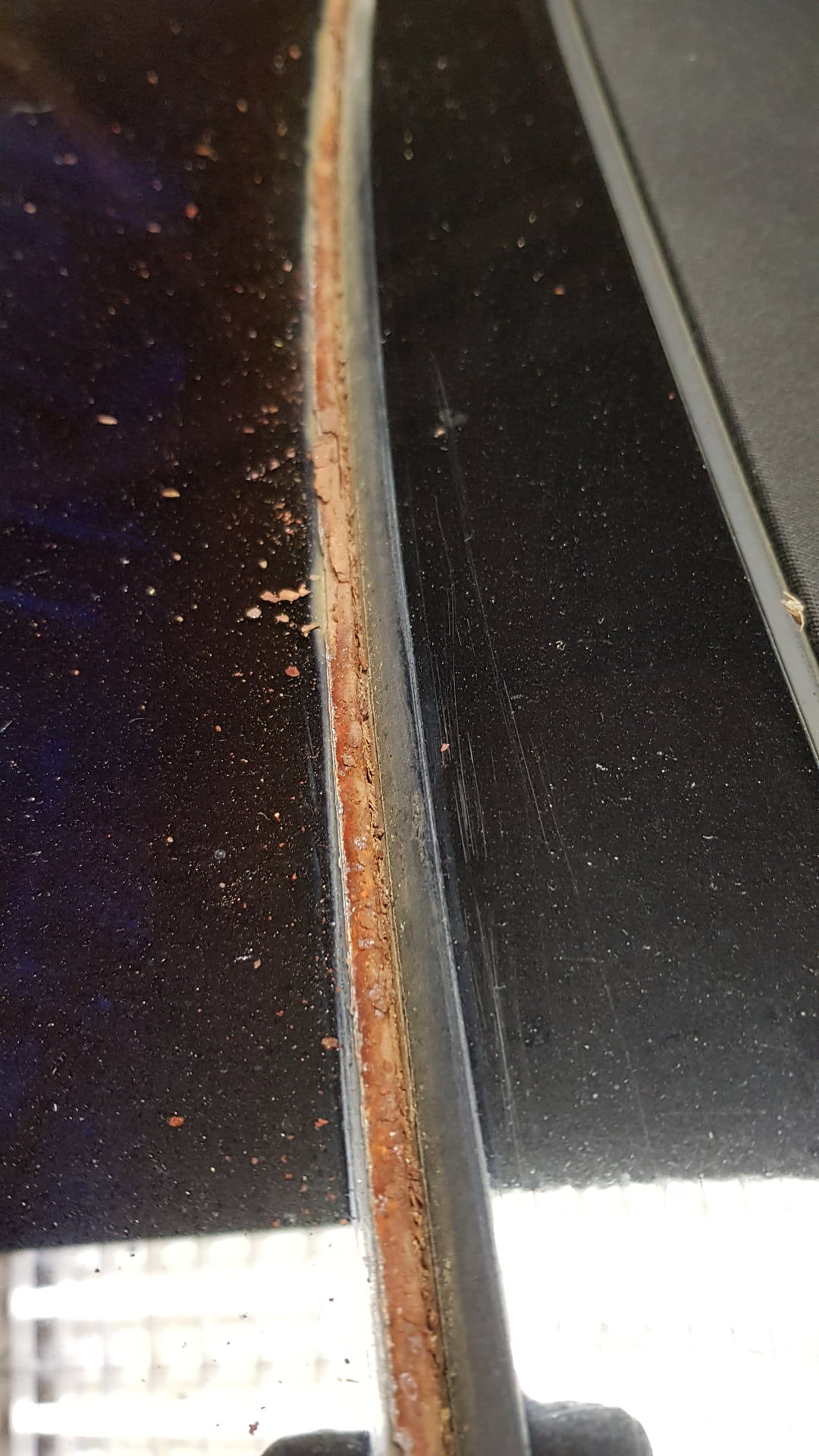

Missie geslaagd  :)
Voor:
Na:
« Laatst bewerkt op: 08-04-2019 13:17:51 door elianmars »

Nog een Verstierstrip* die goed aangepakt is  :eusa_clap:
* copyright Yits

Dat vind ik ook nog wel een goede voor de achterklep van de R. Waar heb je de rubberen T-strip vandaan? Gewoon bij de bouwmarkt oid gehaald?
« Laatst bewerkt op: 08-04-2019 14:32:38 door Chris »
  • V70 T5 + C70 T5
  • Polar lid
  • Berichten: 33852
Re: Het leven na Roetmobiel.....
« Reactie #9431 Gepost op: 08-04-2019 14:51:56 »
https://www.rubbermagazijn.nl/volrubber-t-profiel-bxh-15x12mm_zwart_10374.html
