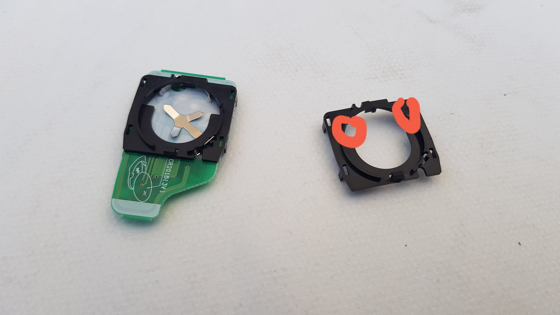

En dan sta je in Rotterdam in een parkeergarage en doet de afstandsbediening van de C70 het niet meer. Parkeerticket al betaald...
Nieuwe batterij gehaald bij Mediamarkt, maar na 100.000 keer proberen maar opgegeven. Ik stond heel handig met de voorkant van de auto onder een trap geparkeerd, dus ik kon de motorkap niet openen. Deur geopend, alarm ging af, versnelling in N, auto naar achteren geduwd, motorkap geopend en stekkertje van claxon los gehaald. Dat scheelde al ;D
Zekering verwijderd en weer terug gezet. Ondertussen nog een paar keer op de knop van de ab gedrukt en toen startte de auto gelukkig weer. Bij de slagboom nog moeten praten als Brugman om te bewijzen dat we al betaald hadden.
Thuis gekomen de boel nog eens goed bekeken. Het blijkt dat de plastic palletjes van de batterijhouder zijn afgebroken.
Helaas hetzelfde geval bij de tweede afstandsbediening.
Nu maar op zoek naar andere... :eusa_shifty:
« Laatst bewerkt op: 30-06-2019 20:58:51 door elianmars »

Batterijtje in keukenfolie pakken, mbv wasknijper oid fixeren en dan met twee-componenten Bison combiplastic oid nieuwe hoekjes metselen.
Als opgedroogd, batterij verwijderen en pasvorm met Dremel iets bijwerken.

Heb er bij de s70 een papiertje tussen gevouwen, heeft het zeker een jaar vol gehouden.

k Heb voor zulke calamiteiten altijd een tweede handzender in het dashboardkastje liggen. Leuk zo blokkerend alarmsysteem, maar het kan ook in je nadeel werken.
Papiertje does the trick :P

Ik zet ze met een puntlasje vast.

Hotglue?
Heb ik geprobeerd, maar batterij wipte toch los. En bij meer papier kreeg ik de ab niet meer dicht  :eusa_shifty:

Toevallig heb ik gisteren bij die van de C70 er een stukje ducttape achter gestoken. Werkt prima.
Zo zit het bij mij ook :).

Mocht ik geen goede batterijhouders kunnen vinden, dan maar zelf aan de klus om het in orde te krijgen. Papiertje werkt in elk geval niet. Misschien dat de ducttape een beter idee is.
We gaan het zien ;D

Ik heb zo'n viltje voor onder een stoelpoot op het achterplaatje geplakt. Werkt goed, heeft de geode dikte.
Overigens, je kan de auto toch gewoon starten als het alarm erop staat? Bij mijn auto schakelt dan het alarm uit.
Nope. Deed niks.
