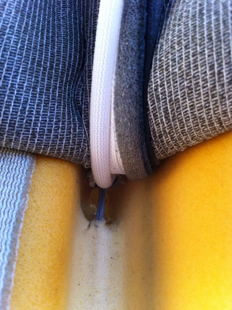

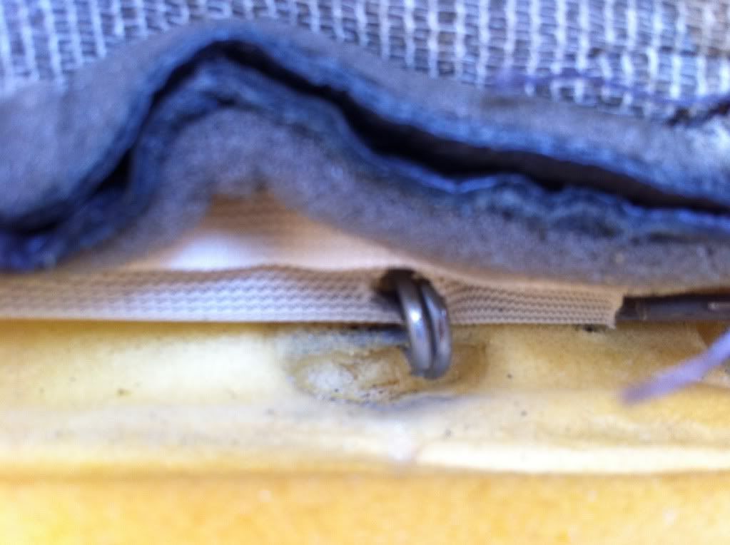

Vandaag maar eens begonnen met de stoelhoes. Heb nog overwogen de stoel eruit te halen, maar eerst zo geprobeerd, en dat ging makkelijk. Maar wat een pokkewerk om die hoes los te maken, zeg! Iedere keer vanaf onderen de hoes omhoog schuiven, waarbij om de 10 cm een metalen ringetje zit. Heb eerst geprobeerd de ringetjes er zo af te halen, maar dat werd geen succes. Ik heb ze dus maar allemaal doorgeknipt. Als de nieuwe hoes eromheen gaat moet ik eens kijken hoe ik deze vast ga zetten. Zal wel ty-wraps worden.
Maar nu eerst een kwestie van deze bijrijdershoes 'ombouwen' naar één voor de bestuurdersstoel. Voorlopig een paar dagen tegen het CY schuim aanzitten  ;D.

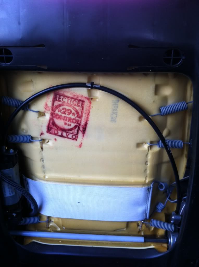

En zo ziet een electrisch verstelbare stoel van binnen uit (achterzijde):
Overigens zijn die lippen met dat kruis erin, de ontgrendelingen van de hoofdsteun. Op de tast zoeken, indrukken en de steun komt los. Heel makkelijk, maar je moet het even weten...

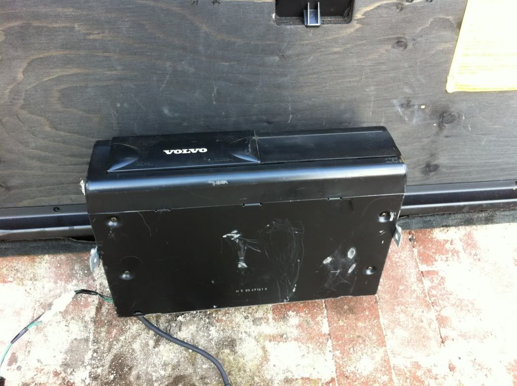

Ook kwam ik dit nog tegen onder de bodem:
Morgen proberen of hij nog werkt.
