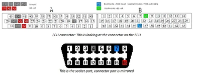

Edit: weet iemand hoe ik een obd2 stekker die is afgeknipt kan aansluiten op de wagen?
Zitter erg veel draadjes aan  :eusa_think:

B36 van de ecu voet aan B7 op de obd stekker.
Een constant plus of geschakelde plus (wat je fijn vind) op B16 en een massa op B4.
De rest van de draden kun je afknippen :P
In principe is alles gewoon HIER te vinden...
