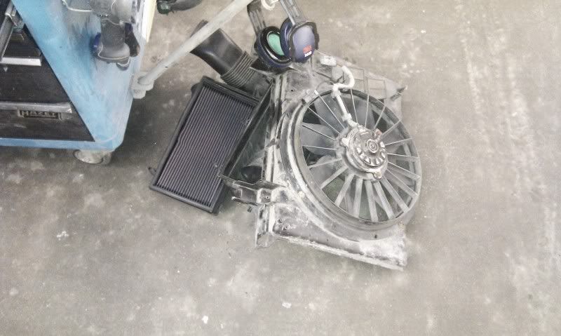

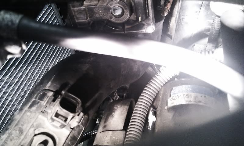

beetje ruimte maken om erbij te kunnen Dus luchtfilter en aanzuigbuis verwijdert.
En nog meer ruimte kweken  ;D  vinhuis verwijdert,is niet zoveel werk hoor  :eusa_angel:
http://i34.photobucket.com/albums/d132/kleppie/IMAG0237.jpg[/img]]
http://i34.photobucket.com/albums/d132/kleppie/IMAG0238.jpg[/img]]
bij dit slangklemmetje (boven in beeld) kon je echt moeilijk bij ,daar zit de harde buis mee vast,even 3 slagen en je kan de buis verwijderen.dan 4 M6 boutjes losdraaien.

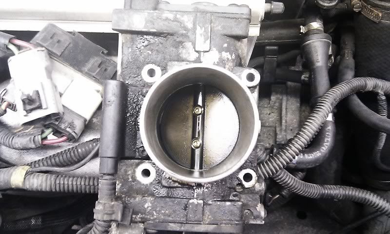

en hoppekee hij is een beetje vies
[url][/url]
eens even goed reinigen met remmen reiniger en wat aanslag wegkrabben :o
en dan is dit het resultaat
[url][/url]
http://i34.photobucket.com/albums/d132/kleppie/IMAG0242.jpg[/img]]
http://i34.photobucket.com/albums/d132/kleppie/IMAG0241.jpg[/img]]
al met al een behoorlijke vooruitgang !

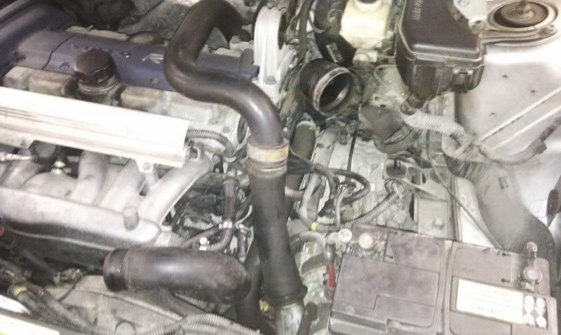

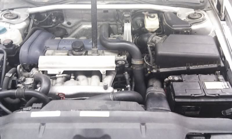

boeltje weer inelkaar gezet. Lekker bezig geweest  :eusa_dance:
http://i34.photobucket.com/albums/d132/kleppie/IMAG0247.jpg[/img]]
ziet er weer als een geheel uit

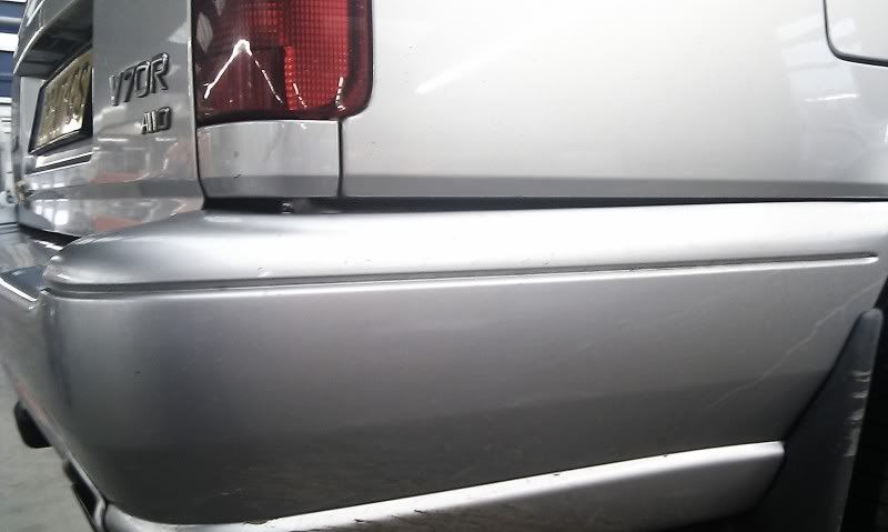

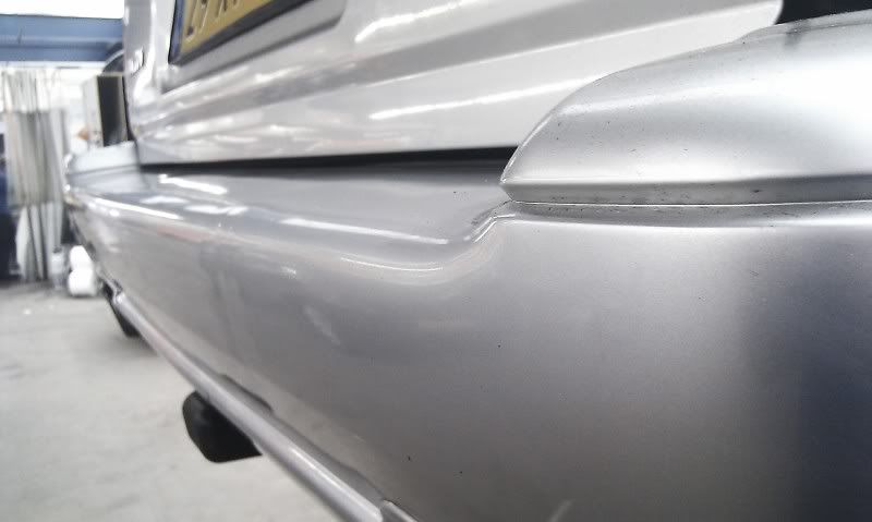

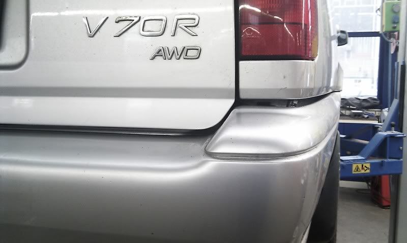

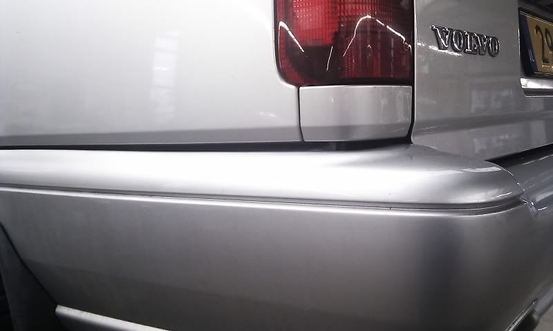

de achterbumper hangt ook,omdat ene knul met 40-50 achterop tikte,kleine 800 euries schade
[url][/url]
http://i34.photobucket.com/albums/d132/kleppie/IMAG0230.jpg[/img]]
[url][/url]
[url][/url]
Motor pakt weer lekker vlot op,en hij doet geen " humhumhumhumhum" meer als je stil staat . Als er mensen zijn die dit ook willen doen,kan je me altijd een Pb sturen ,dan help ik wel even.

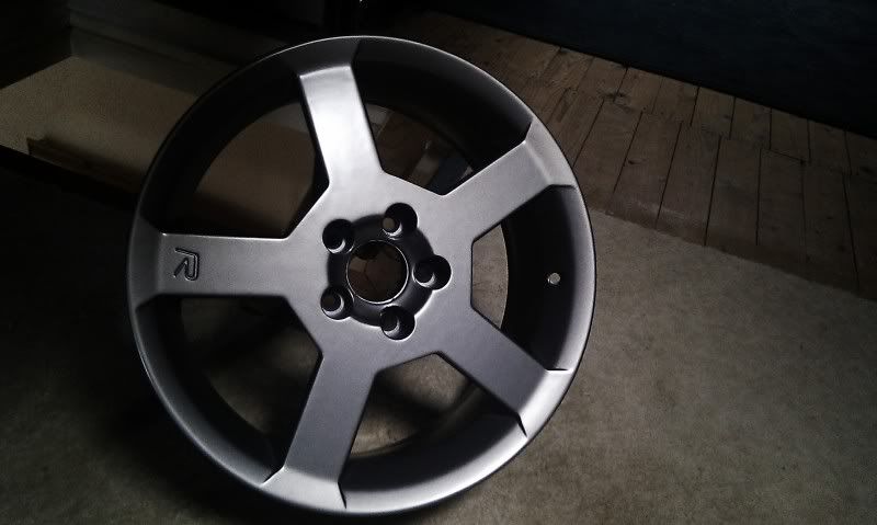

Vrijdag nieuwe bandjes op deze jongens!!       De kleur is 932 MatMetallic. 2 lagen kleur en 2 lagen Mat-lak
Ik heb deze velgen eigenhandig opgeknapt,ze zagen er niet uit,zelfs met afbijt ging de oude verf erniet af.
Dus heb ik ze ''afgetold''met een scotch-brite tol,daarna met 120-220 afgeschuurd,laten gronden(3 lagen) droog-geschuurd met 400,toen met 800 nat erna geschuurd.
en de spuiter deed de rest  ;D
foto van 1 velg dus ze zijn zo alle 4  :P
