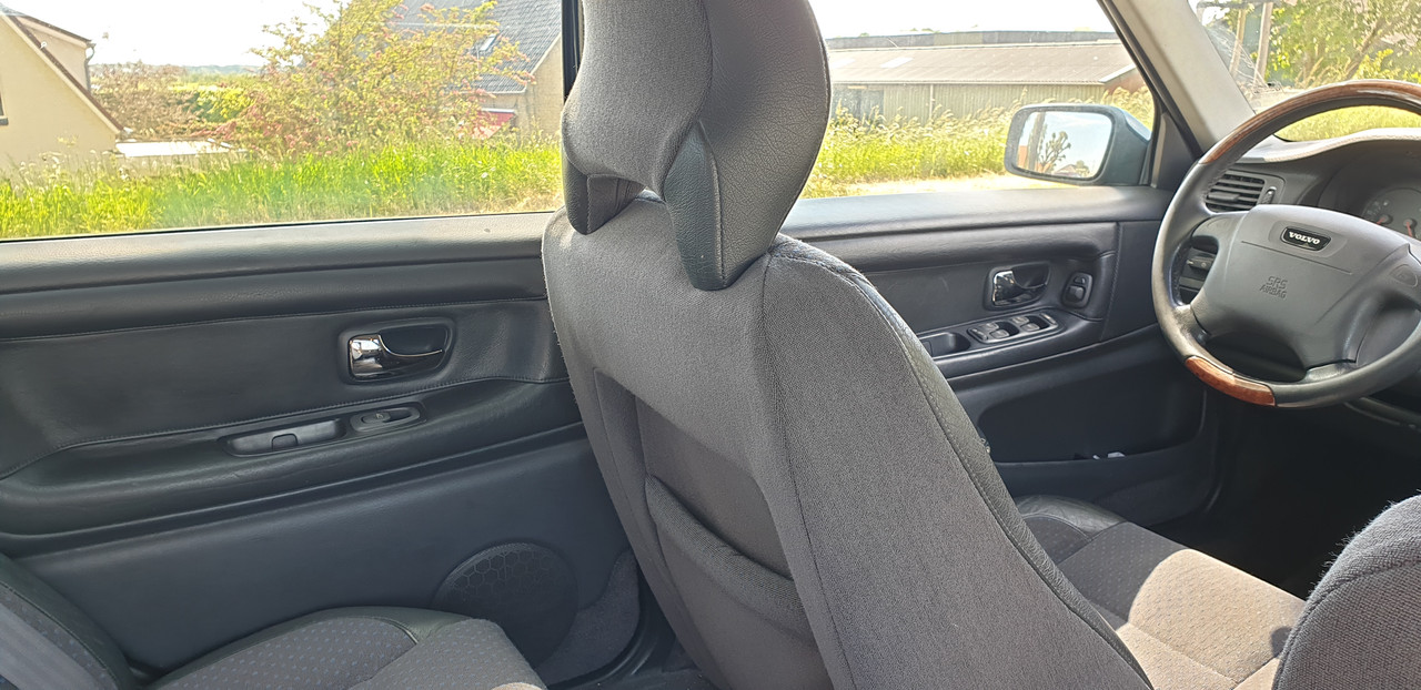

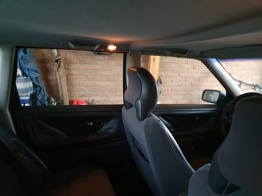

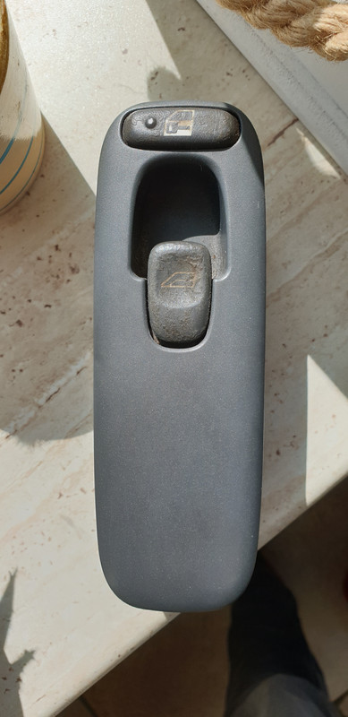

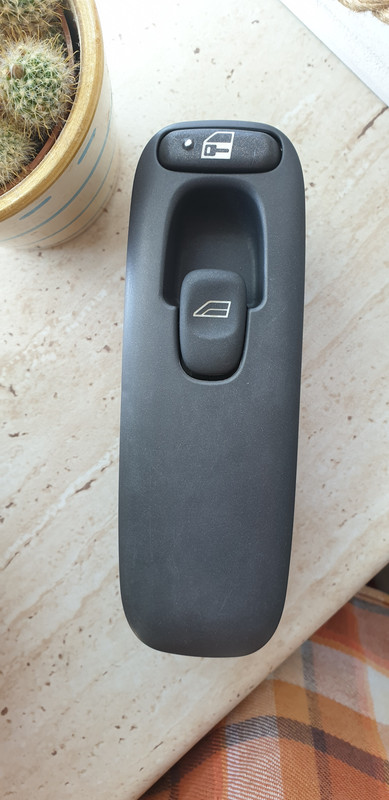

Dit keer het interieur iets aangepakt. R deurpanelen in de bestaande deurpanelen gelijmd en geplaatst. Mocht iemand mijn oude opnieuw willen bekleden voor zichzelf, ze mogen weg. Ook de deurvanger rechtsvoor vervangen, deze was afgebroken dus viel de deur altijd open, nu niet meer. Plus de schakelaars schoongemaakt (zijn weer netjes en werken weer naar behoren). :)
Voor:
Na:

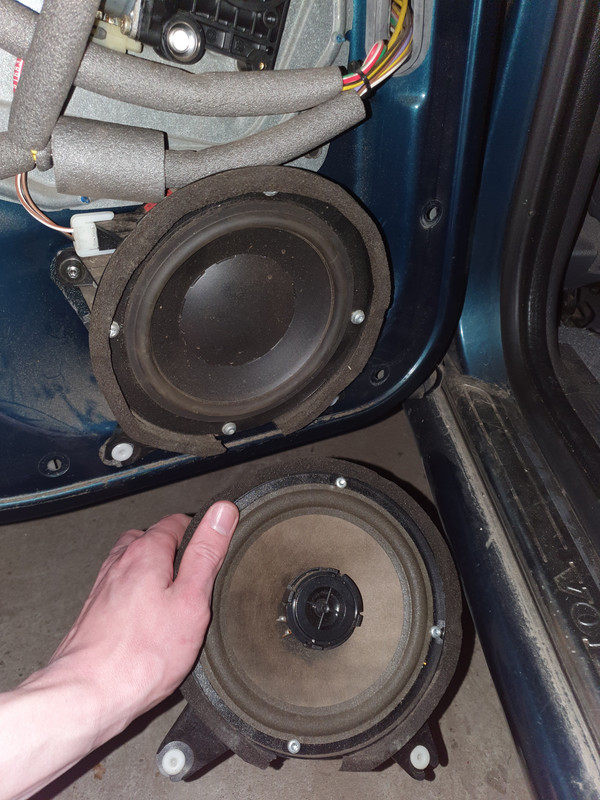

Ook de speakers voor Dynaudio vervangen. Helaas deed 1 achterdeur speaker het niet, maar die van een C70 is hetzelfde dus die kon ik snel vinden. Helaas doen de tweeters voorin en achterin het (nog) niet. Of ze zijn kapot of de Sony radio stuurt ze niet (goed) aan?

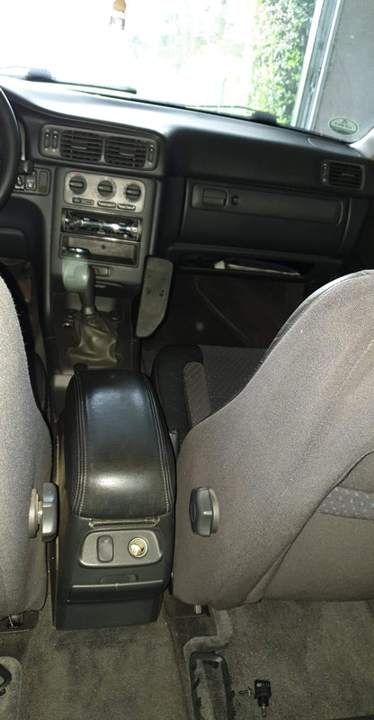

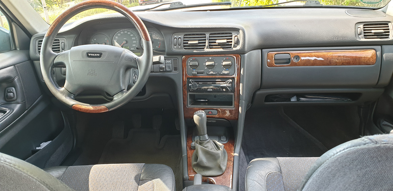

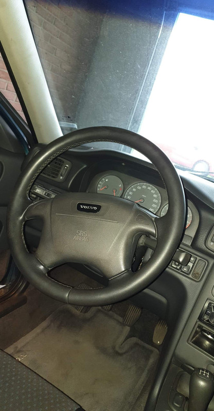

Ik heb de interieur strips en het stuur kunnen omruilen voor een redelijk nette set houtinleg. Ik ben er blij mee. :) Helaas is alleen een stukje kapot bij de handrem, dus als iemand dat deel in dezelfde kleur heeft liggen hoor ik het graag. Ik heb ook de telefoonhouder (Kuda console) over, iemand die deze over wilt nemen?
Voor:
Na:
