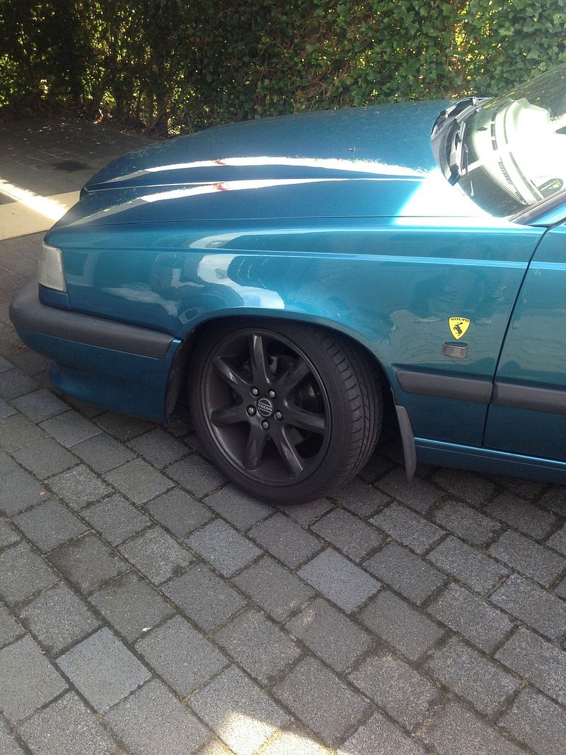

Na het voorsteltopic opgevuld te hebben ook hier een topic om alle interessante klusjes + foto's te delen
Laat even de foto's + een korte omschrijving het woord doen ;)

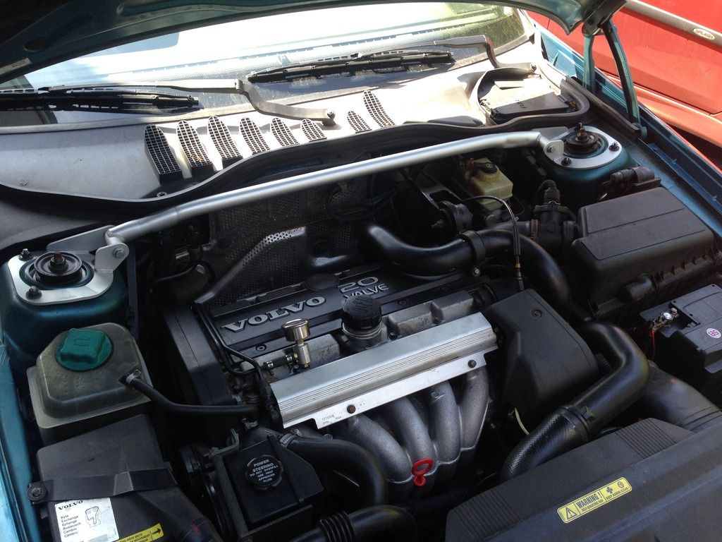

Iets meer stijfheid toevoegen aan het chassis

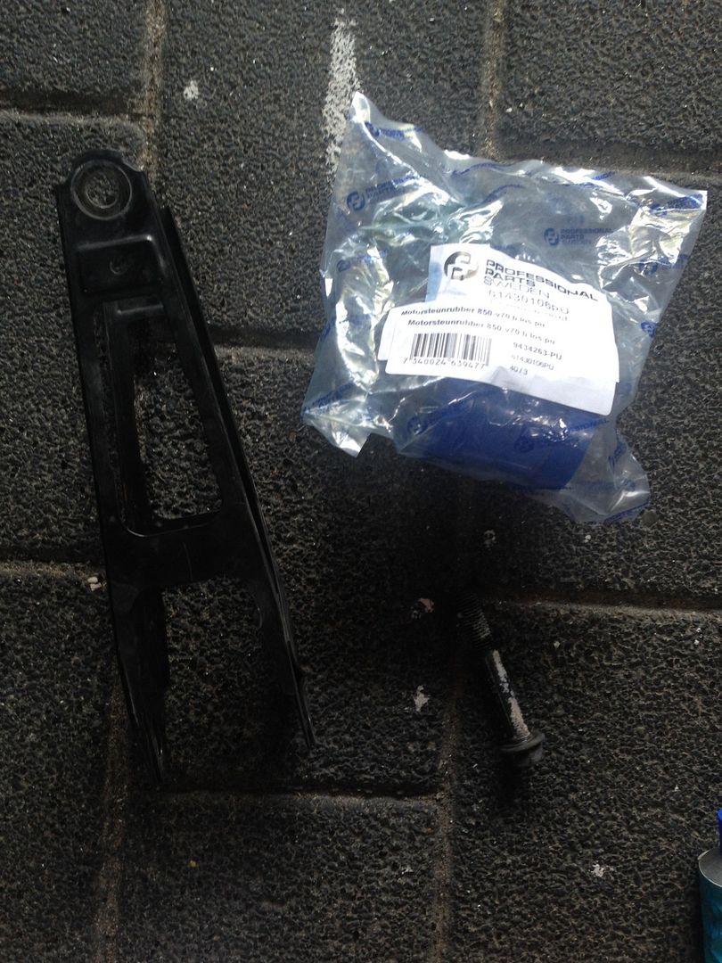

Toen was er ineens een raar geluid tijdens optrekken, blijkbaar was er een motorsteun op het schutbord door, meteen vervangen plus de insert voorzien van PU.

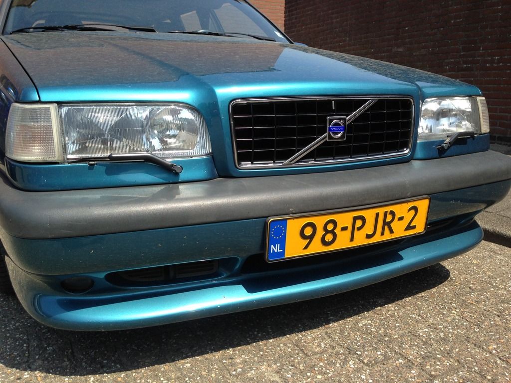

Strakke look door een egg grate grill te maken

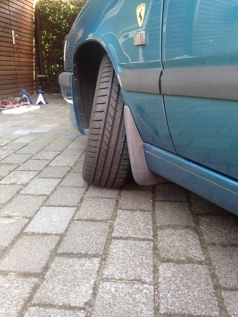

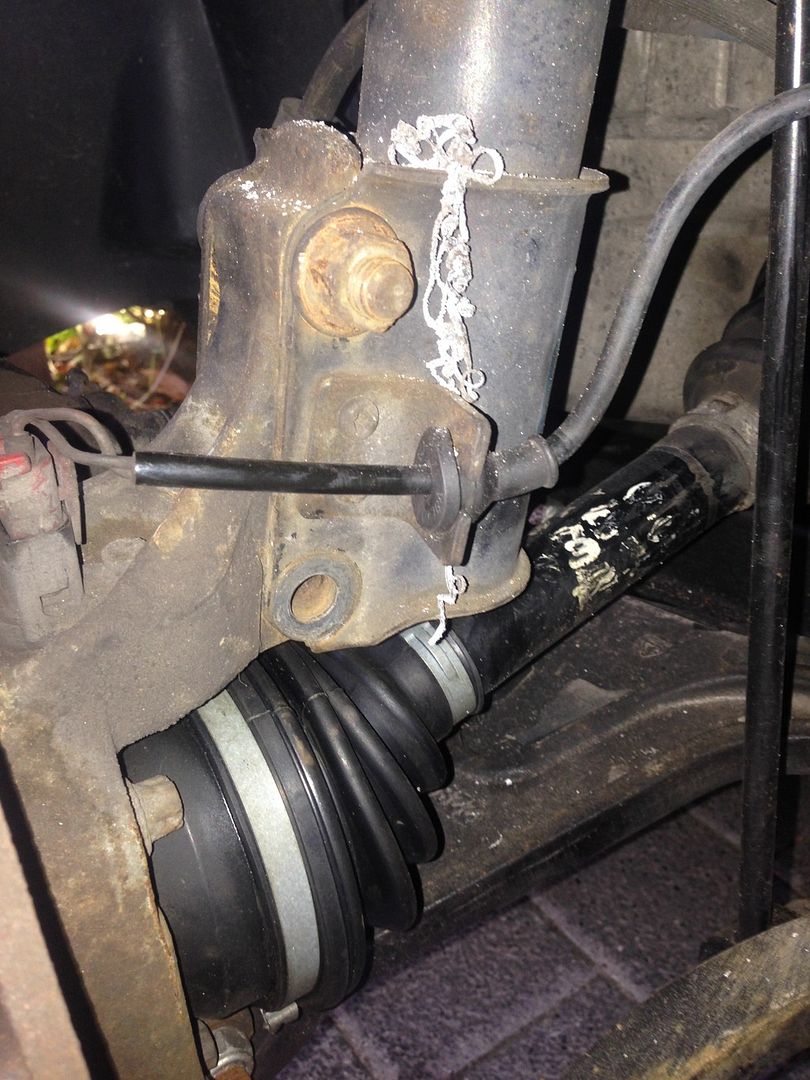

En toen blokkeerde het wiel tijdens achteruit rijden.
Blijkbaar waren de bouten in het fusee te vaak vast en los / of te strak gezet.
Alle nog aanwezige drie bouten waren flink opgerekt en ook toe aan knappen.
Meteen maar vervangen door verse bouten.
Blij dat dit voor de deur is gebeurt en niet onderweg, dit had serieus verkeerd kunnen aflopen  :-X
