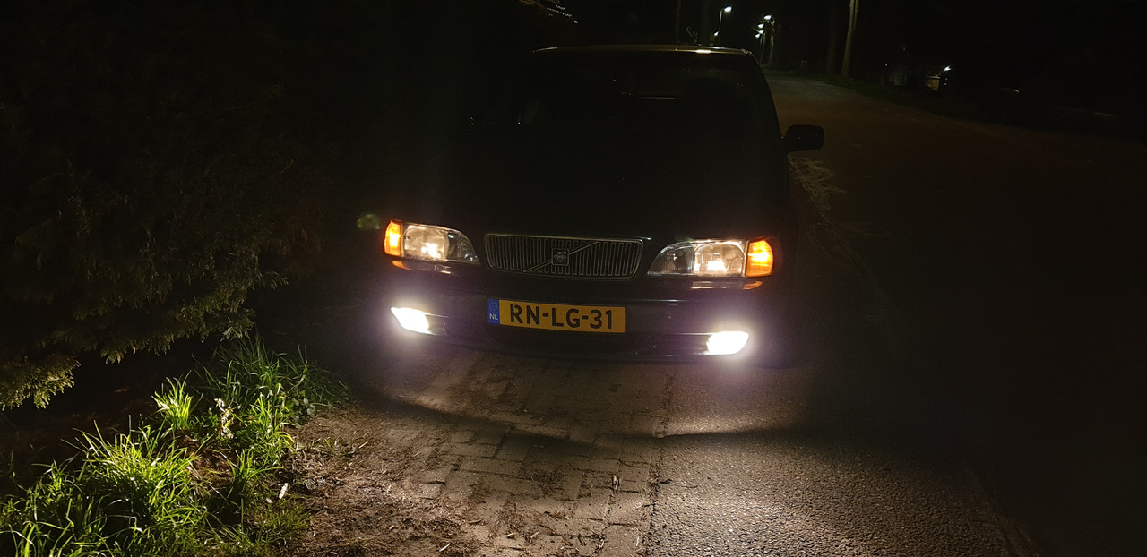

Afgelopen weekend de USA fittingen gemonteerd met de (niet Volvo) lampjes, omdat de Volvo lampjes volgens mij 7W of 8W/21W zijn en ik heb nu 5W/21W, net iets minder opvallend (wel nog een keer kijken voor minder doffe knipperlicht glaasjes). Dinsdag met mijn vader de mistlampen en bijbehorende roosters gemonteerd, toch een mooier gezicht vind ik.
