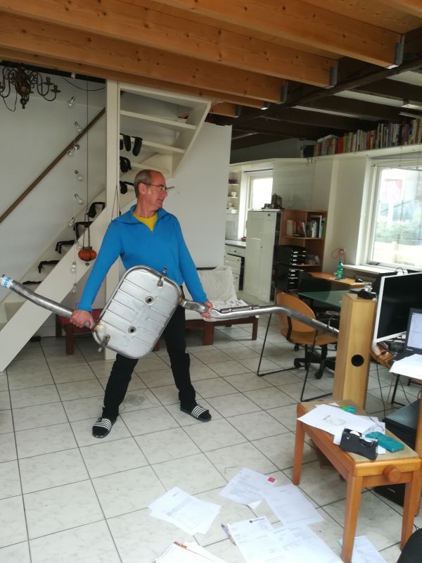

Re: Nou Razorx-Fijne Hokken: NR-FH en TT. Te korte vervangings uitlaat.
« Reactie #10417 Gepost op: 03-12-2019 17:53:24 »
De huidige uitlaat was heel raar, in een vrijwel rechte lijn doorgescheurd. Net achter de laatste beugel.
Weer een klusje voor een droge dag. ;)
Goedenavond. Het is hier wat stoffig!
Omdat ik niet meer onder een auto wil liggen zonder brug, heb ik de gekochte uitlaat maar laten vervangen.
Een dhz garage is ook geen optie omdat je daar aankomt met een kokend hete uitlaat.
Gelukkig doet Roy van de bandenboer op de hoek nooit moeilijk maar even later belde hij me op of ik even wilde komen kijken.
De door Volvo aanbevolen vervangings uitlaat bleek net niet te passen.
Het lange stuk tot aan het gedeelte met de kat is nét één à twee centimeter te kort.
Bij de demper is aan één kant wel ruimte om te schuiven middels een ovaal gat maar dat is net niet genoeg.
De demperhouder aan de andere kant heeft geen ovaal gat. Roy had er geen bezwaar tegen dat de wagen een nachtje op de brug bleef als ik morgenochtend maar met een aangepaste uitlaatdemper hanger zou komen.

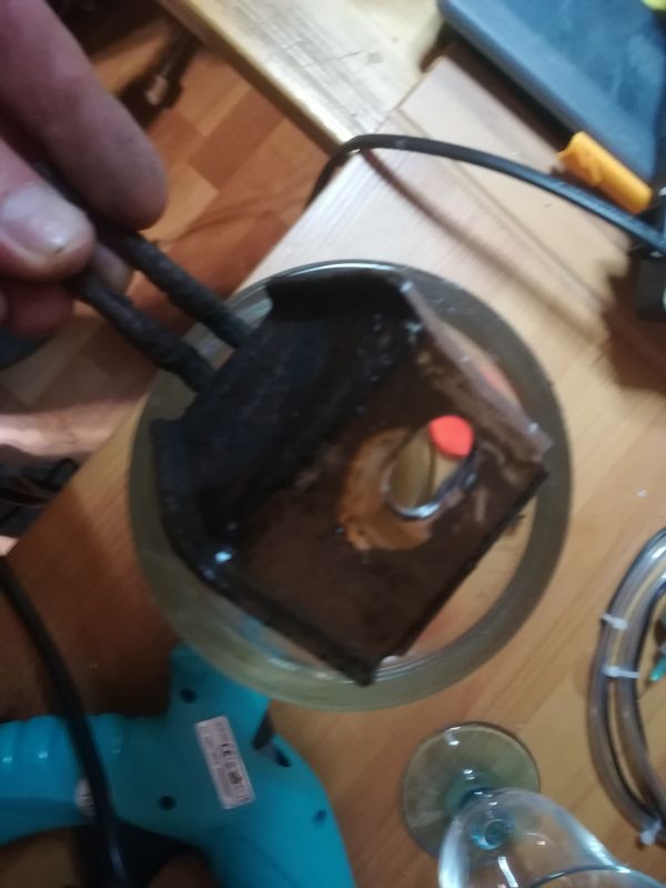

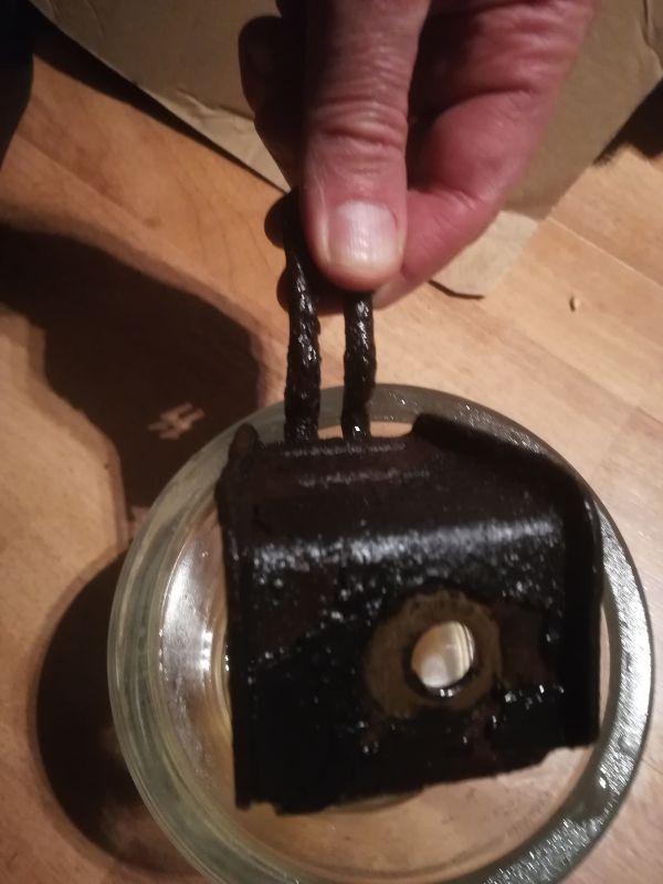

Zo was het hangertje:
Even in een WD40 badje en even met wat schurend materiaal er overheen om de ergste vieze prut er af te halen.
Vervolgens heel voorzichtig een overlappend tweede gat geboord in de kolomboor en nagedremeld.
Groetjes maar weer en tot een andere keer.
