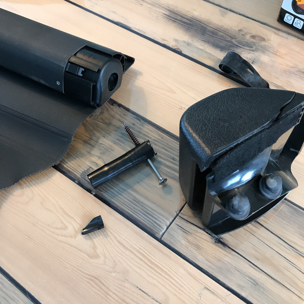

Ik ben al wat langer actief met het verbouwen van auto's en sinds een tijdje ook wat serieuzer bezig met het fabricage proces voor custom onderdelen en eigenlijk alles wat met metaal te maken heeft. Ik ben aan huis een fijne werkplaats aan het volbouwen met verschillende soorten machines en verder ben ik druk bezig met het opdoen van ervaring met metaalbewerking. Een voorbeeldje van een doe-het-zelf reparatieset voor de rolhoes van een V70:

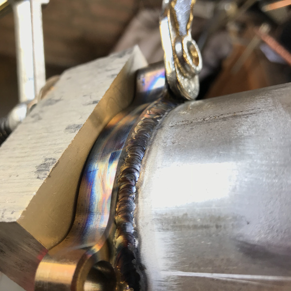

En de downpipe van de 940 turbo van mijn maat:

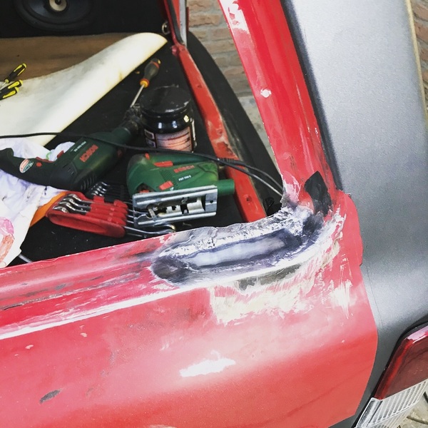

En een stukje plaat vervangen in mijn 245:

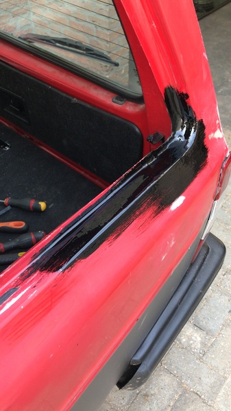

Op het kleine stukje plaat bovenop de achterklep liet de blanke lak los. Dit heb ik tijdelijk opgelost door er wat hoogglans zwarte folie op te plakken:

De rolhoes werkte niet meer goed, en toen ik deze uit elkaar ging halen om hem weer wat strakker af te stellen viel de "reparatie" van de vorige eigenaar uit elkaar. Ducttape, potlood en een houtschroef had ie gebruikt. Ik heb inmiddels de brackets gemaakt zoals hierboven te zien en de hoes nu goed gemaakt.

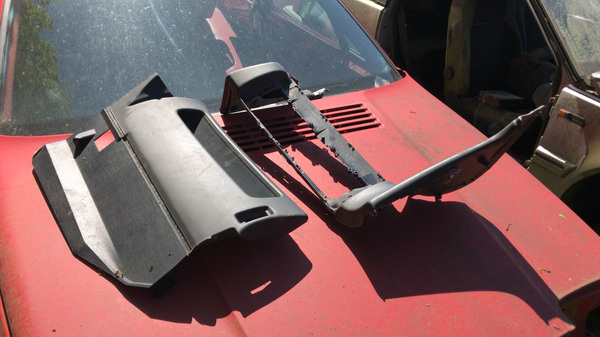

En twee nieuwe panelen voor aan de bijrijderskant omdat de mijne wat beschadigingen hebben:

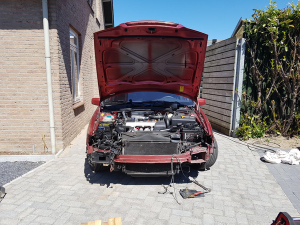

Gister hebben we het voorfront van de auto vervangen:
