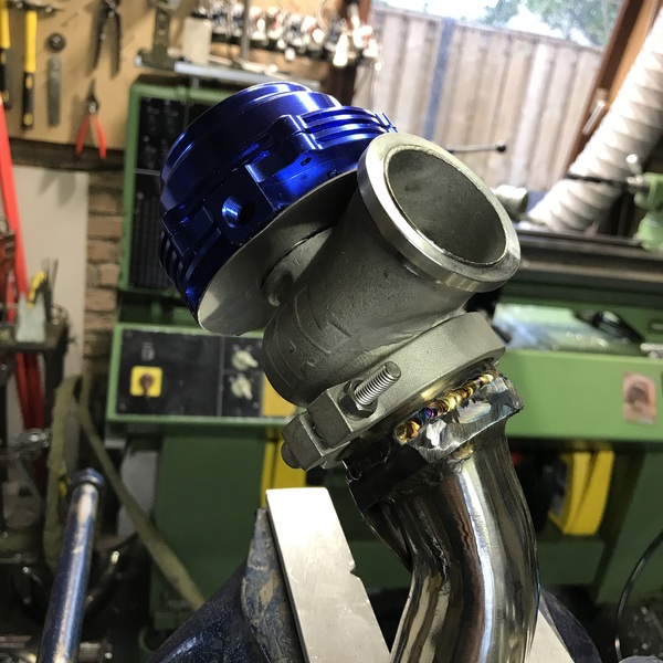

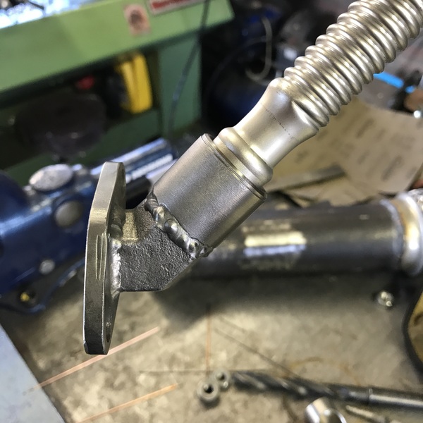

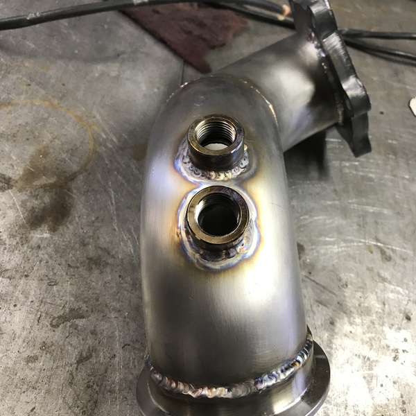

Weer wat verder met de 2JZ uitlaat:
Twee lambda bungs op het eerste stukje uitlaat:
Een 45 graden olieretour gemaakt (zelfgemaakte flens, stukje verwarmingskoppeling? en een gedraaid busje waar de retourleiding mooi in past)
En een kleine v-band flens voor de externe wastegate op het spruitstuk:
Verder zijn alle uitlaatdelen helemaal gelast nu, maar da's niet zo boeiend om te laten zien.

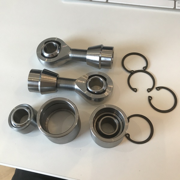

En een stuk chromoly buis en wat gelenklagers om mijn nieuwe draagarmen van te maken voor de achteras:
Jammer alleen dat die linkse lasbus de verkeerde maat is. Gelukkig heb ik er maar 1 nodig voor de maten, want ik ga zelf een speciale bus draaien voor in de as om die lagers op z'n plek te houden.

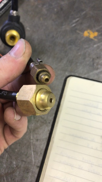

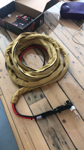

Gister na de pauze kwam mijn langverwachte pakketje uit Engeland toevallig ook nog binnen. Helaas vlak daarna weer gevloerd door migraine, maar dat mocht de pret niet drukken:
Toen in de avond de medicijnen hun ding hadden gedaan en de migraine weer de deur uit was alles uitgepakt en in elkaar gezet:
Helaas nog niet kunnen proberen, want de aansluiting voor het gas is nog verkeerd. Hopelijk kan ik die vandaag een andere op laten persen. Of een verloopstukje regelen.

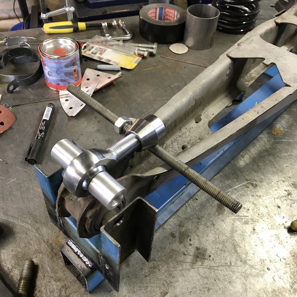

Daarna aan de gang gegaan met de draagarmen. Als eerste twee vulbussen gedraaid zodat het nieuwe gelenklager net zo breed wordt als het originele bevestigingspunt:
Toen de draagarm doormidden gezaagd:
Daarna een stuk chromoly buis op maat gezaagd en het eerste schot gemaakt:
Er komen nog één of twee schotten achter en ribben vooraan. Daarnaast ga ik het achterste deel van de draagarm nog "boxen", wat inhoudt dat ik de boven en onderkant die nu open zijn dicht maak met plaatstaal. Hiermee wordt het één rigide geheel, inplaats van de slappe banaan die het nu is.
Dus als je je nu afvraagt "is dit wel stevig genoeg?": dit is pas een kleine stap in het geheel en nog lang niet klaar.

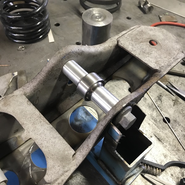

Inmiddels is de draagarm klaar. Alleen nog voor een lasje, maar die doe ik als allerlaatste, zodat ik die chromoly buis nog in kan korten als dat nodig blijkt te zijn.
Hier samen met zijn broertje van de andere kaaant:
Inmiddels gister ook een paar busjes gedraaid om het lager aan de as-kant te centreren. De bevestigingsbus waar dit lager in valt maak ik na mijn vakantie, want daarvoor moet ik eerst nog een prop 55mm alu bestellen, want het grootste wat ik nog had liggen was 40mm.

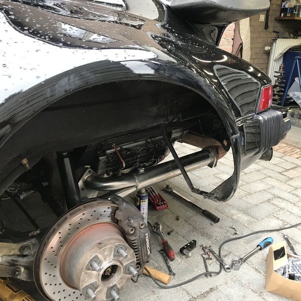

Ik ben begonnen aan draagarm nummer twee voor de 240:
En daarnaast de nieuwe cat-delete voor de 911 gepast en afgetekend om de klep er in te gaan maken:
En meteen even het sierstukje van de demper vervangen:
