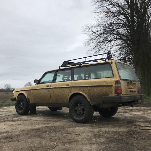

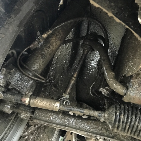

Gisterochtend heb ik tijdens storm #ciara even die nieuwe stabistang links en de stabistang gemonteerd en een testrit gedaan:
Nu ik een paar maanden zonder stabi's rond gereden heb kan ik nu wel echt 100% bevestigen dat het wel echt veel fijner rijdt om ze wel te hebben. Ik ga dus ook nog op zoek naar een setje voor op de achteras. Hopelijk vind ik een complete set van een turbo, zoals ik ook op mijn andere 240 heb. Die zijn nog een slag dikker.
Na die testrit was alles voorzien van een mooi laagje modder, maar als je goed kijkt zie je in die verschillende tinten bruin nog de nieuwe stabi-links:
Tijdens zo'n testrit probeer ik trouwens élke stoeprand, kuil, modderpoel, heuvel, etc mee te pakken om zo alle nieuwe componenten maximaal op hun donder te geven. Ik kom er liever nu achter als iets niet goed gefabriceerd is dan wanneer een klant er hetzelfde mee doet. Maar tot nu toe houdt alles zich nog perfect. Waarschijnlijk omdat ik het allemaal over-engineer, maar liever dat dan een ongeluk op m'n geweten hebben.

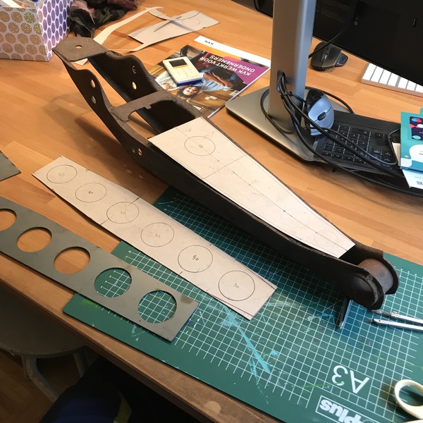

Maar ook een nieuwe set met verstevigingsplaten voor de achterste draagarmen, waarmee ik een complete set aan kan bieden:

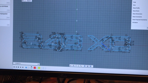

Verder ben ik druk met CAD tekeningen maken, zoals deze van het 240XC logo:

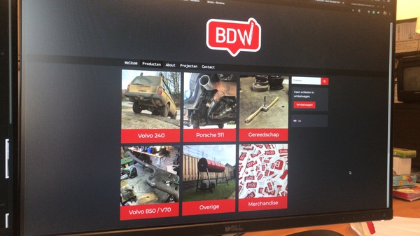

Nu ik aan het wachten ben op de bestelling van lasergesneden delen kan ik "effe" mijn werkplaats onderhanden nemen en aan mijn webshop werken... hopelijk kan ik die laatste binnenkort online knallen:

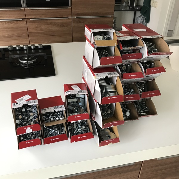

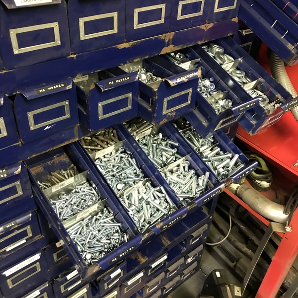

En in de werkplaats gaat alles op de schop... ik ga een nieuwe kast bouwen tegen 1 wand waarin spullen netjes opgeborgen kunnen worden zonder dat ze onder het stof komen, en waar ruimte is voor materiaal. Ook ben ik de grote vakjeskast opnieuw aan het inrichten, want dit is met de post gekomen:
En dat moet natuurlijk netjes gesorteerd in de kast:

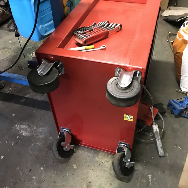

Daarnaast ook de vaste wielen van de gereedschapskar een kwartslag gedraaid, zodat ie makkelijk in en uit de kast getrokken kan worden waar ie dadelijk in komt te staan:

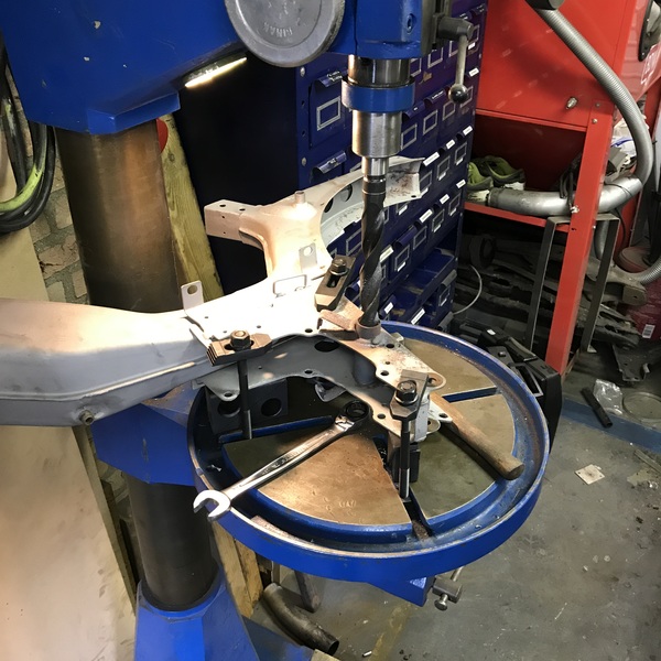

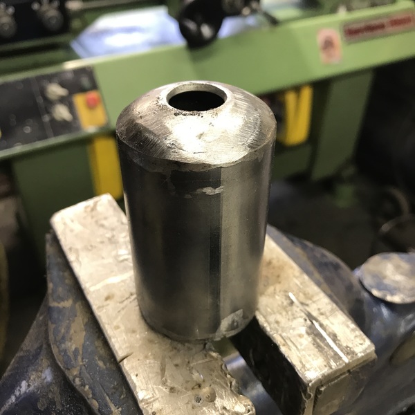

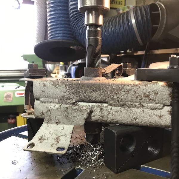

Ondertussen nog de kolomboor en slijpsteen (300 en 100kg respectievelijk) van plek gewisseld en nog een Tomos frame gered door een bus uit te boren:

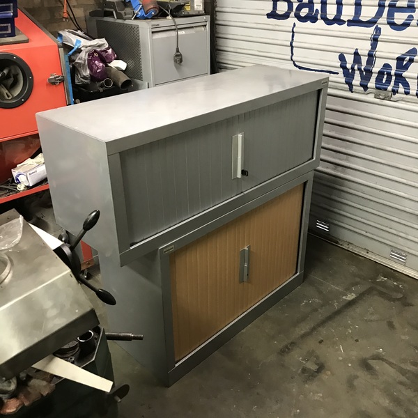

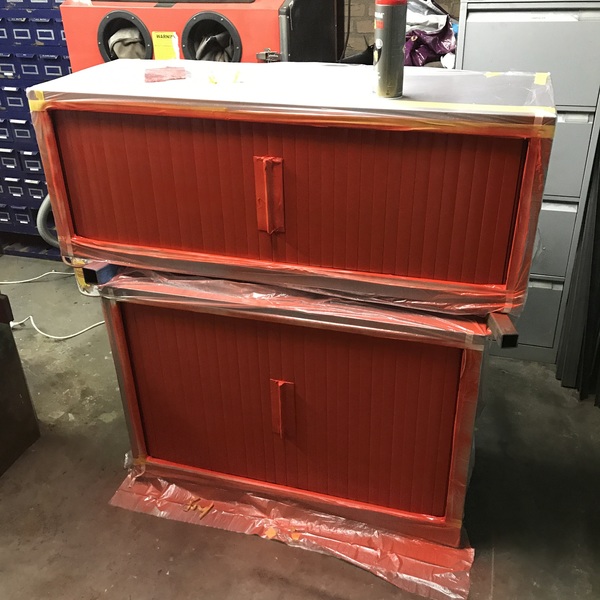

En gister ook twee kastjes met roldeuren opgehaald om dingen mooi stofvrij op te bergen:
Lelijk, twee verschillende kleuren deurtjes, dus meteen de roldeuren rood gemaakt:

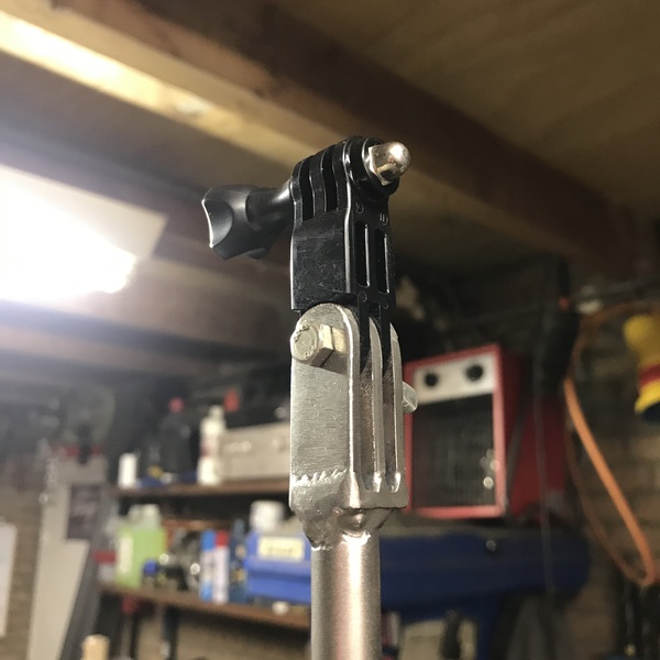

En ik heb een GoPro mount gemaakt voor Michiel:

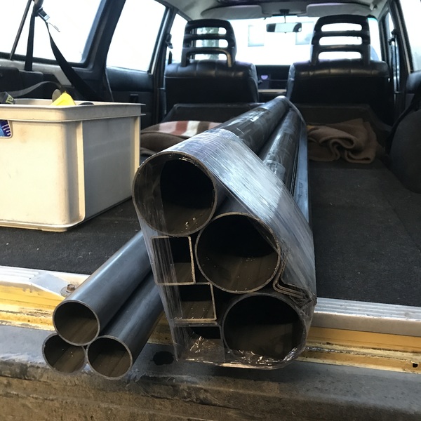

En een bergje staal opgehaald om de eerste liftkits van te gaan maken:

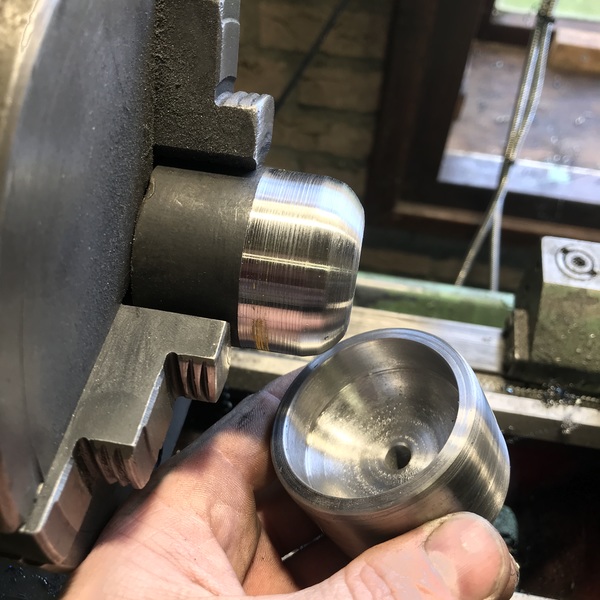

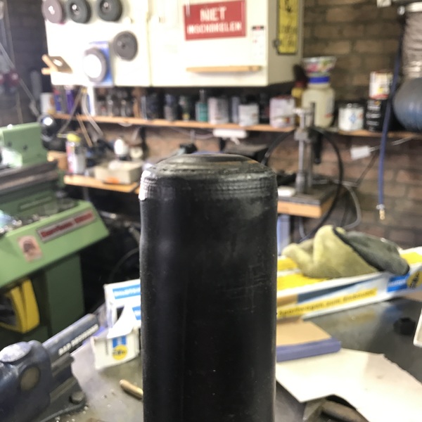

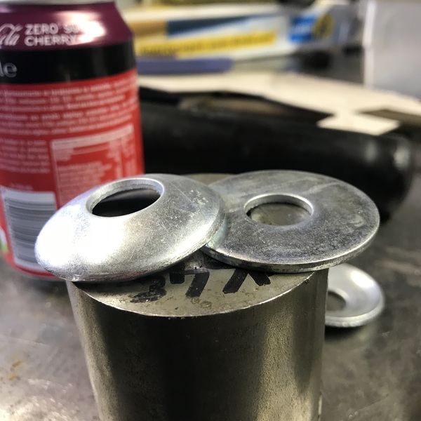

En ik heb een matrijs gemaakt:
Om M14 carosserieringen in een bepaalde vorm te kunnen persen:
Zodat ze precies aansluiten op de demper van een 240:

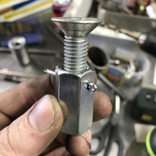

Zodat ik daarmee een spacer kan maken die mooi in de veerpoot van een gelifte 240 kan liggen:
Daarnaast heb ik ook een boormal gemaakt om dadelijk de draadeindjes voor de draagarm spacers te kunnen voorzien van een gaatje voor een splitpen:

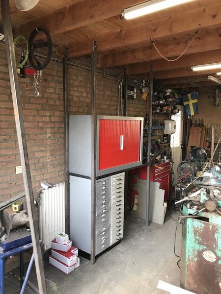

Dus eerst één wand helemaal leeg gehaald en alles aan de kant gezet. Daarna met een paar kokers 40x40 een frame opgezet waar precies Bisley kastjes onder kunnen en de nieuwe kasten met schuifdeuren in kunnen liggen. Boven de kast die er nu al in ligt komt de andere, bredere kast. Die past er precies in, als het goed is. In de overgebleven ruimte komt een schap waar bronmateriaal kan liggen.
Links, waar nu die wit/rode doosjes op de grond staan, komt een schuin deel waar kokers en buizen in kunnen staan. Dat wordt (een deel van) mijn voorraad staal. Tegen de tegenoverliggende wand komt nog een rek met staal.
In dat schuine deel komen ook nog een paar kleine schappen waar de voorraad massief draaimateriaal kan liggen.

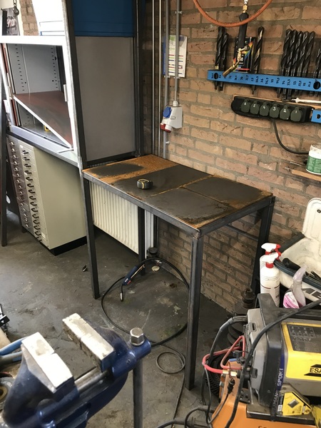

Aan de rechterkant zit de groepenkast van de krachtstroom in de weg, dus kan ik niet tot aan het plafond werken en heb ik besloten daar een werkbankje te maken. Daar staat voorlopig even de slijpmachine op, maar daar moet tzt een (zelfbouw)bandschuurmachine komen. En een klein zetbankje, verwerkt in de rand.
Nog een beetje rommelig nu het in aanbouw is, maar als het straks klaar is zul je zien dat het hopelijk wat georganiseerder is geworden allemaal :)

Oja, en Michiel's 360 graden GoPro houder is ook klaar en Michiel heeft hem al succesvol in gebruik genomen:
