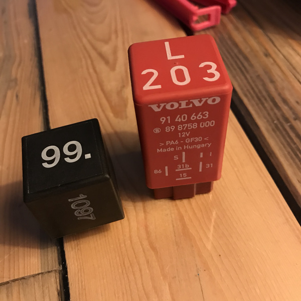

Anyway. Gister weer een klein beetje aan de auto kunnen werken voor ik in de tuin aan de gang ging. Dankzij het topic van Daanium heb ik makkelijk het originele relais van de ruitenwissers kunnen vervangen met een 99 relais wat ik nog had liggen.

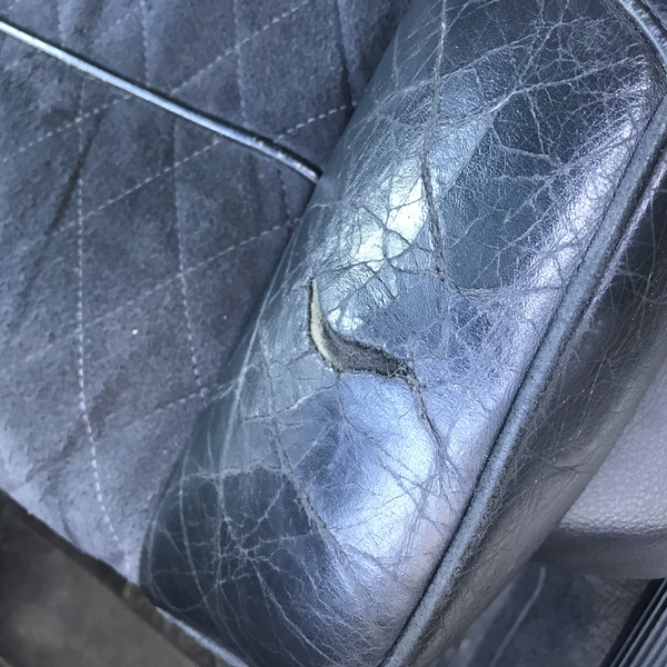

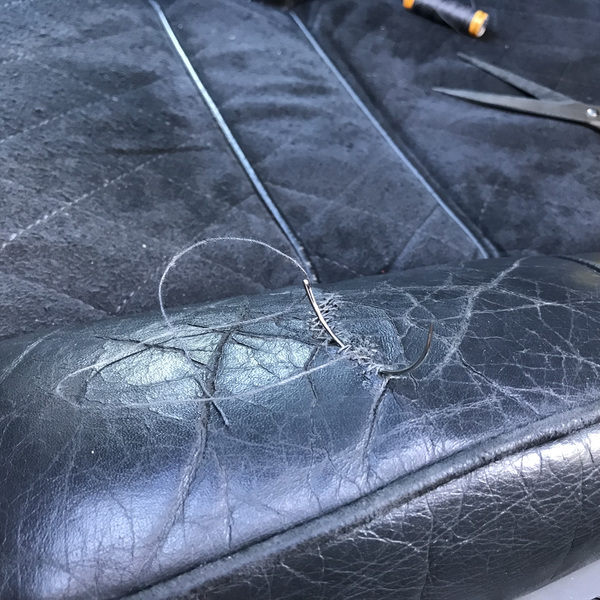

Daarna ben ik aan de gang gegaan met de scheur in het leer in de stoel. Ik ben niet zo goed met bekleding, dus een heel stuk vervangen zit er (voorlopig) niet in, maar ik heb het iig minder lelijk kunnen maken.
Voor:
Tijdens:
Resultaat:
Met die naald en draad heb ik ook het stiksel van het stuur opnieuw kunnen doen:
