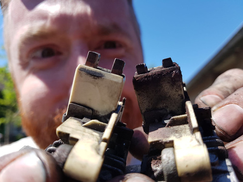

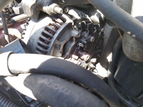

De dynamo van de V70 was dus niet goed. Na een video van ons aller Robbert besloot ik niet d ehele dynamo te vervangen, maar alleen de spanningsregelaar. Klaarblijkelijk zit daar meestal het probleem, en niet in de generator.
Na verwijdering en vergelijk met een andere gebruikte was het wel duidelijk dat hier het probleem lag:
Voor dit klusje heb je alleen niet te grote handen nodig en is veeeeel makkelijker dan de hele dynamo te vervangen:

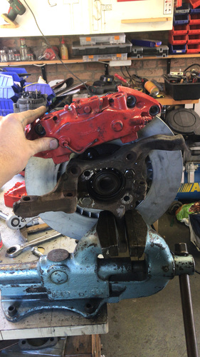

Ondertussen ben ik druk met de remmen klaar te maken voor gebruik. Ik heb van de sloop een gebruikt fusee mee genomen om daar een adapter op te maken:

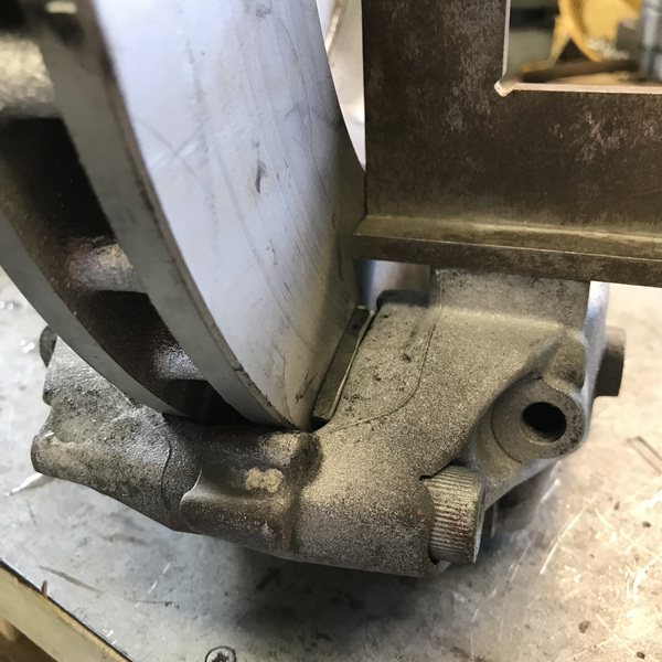

Gisteravond ben ik nog even naar de werkplaats van mijn buddy geweest om mijn plan voor de grote Brembo's voor te leggen. Hij ziet het wel zitten en heeft me opdracht gegeven om eea voor te bereiden. Volgende week woensdag gaan we beginnen aan de klauwen. Het plan is om daar een stukje van af te frezen, zodat we wat meer ruimte hebben voor een aluminium adapter. Deze gaan we maken van 7075 alu (=520nm per mm2) en dan is 12mm ruimte tussen de klauw en het fusee een beetje weinig. Als we een stukje van de klauw af halen kunnen we de gewenste 20mm halen.
Verder gaan we alle bevestigingsbouten voorzien van gaatjes om zo borgdraad te kunnen gebruiken. Dit is iets wat veel in de (motor)racerij gebruikt wordt:
Voor nu heb ik de klauwen gestraald en een aantal spacers gesneden en afgevlakt. Deze kunnen we tussen de klauw en de schijf steken, zodat deze netjes in het midden uitgelijnd is:

Ga je de klauw nog infrezen want anders steken die inbussen zo ver uit.

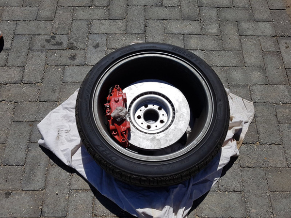

Goed punt... met de koppen van de bevestigingsbouten heb ik nog geen rekening gehouden. Maar ik denk niet dat een probleem zal zijn, omdat ik met die 330 schijven best wat ruimte over heb in de velg (zie eerdere foto's) en ik verwacht dat ik eerder grotere velgen ga monteren (18" odysseus) dan kleinere.
Overigens ben ik voornemens om binnenkort de V70 even op bokjes te zetten en de wielen en schijven te verwijderen om te kijken hoeveel ruimte ik echt overal omheen heb, inclusief de situatie met volledige stuuruitslag beide kanten op. Ik heb nu alleen een los fusee en de schijf en klauw in mijn werkplaats, maar het zou lullig zijn om er achter te komen dat het in het echt alsnog niet past doordat er dan nog een veerpoot ofzo in de weg zit.
Edit: op deze foto zie je ook best goed hoeveel ruimte er is:

Pas het maar even want die inbussers steken echt ver uit.
Zelf heb ik er voor gekozen om niet de klauwen in te frezen maar voor platte koppen te gaan, ik had nog iets minder ruimte met de 336 schijf.
Brembo advies is minimaal 3mm speling  ;D
