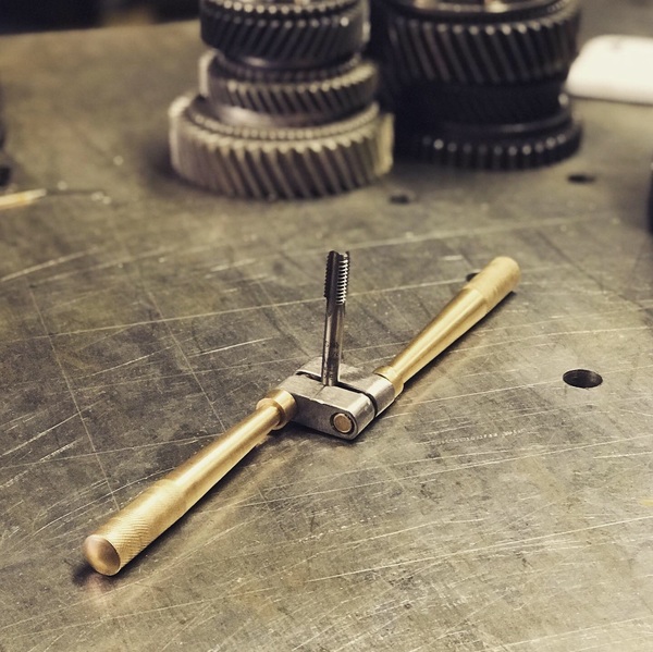

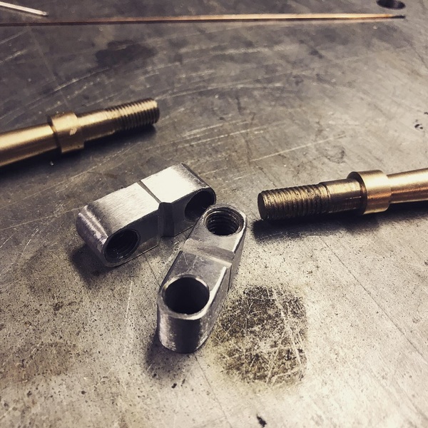

Na wat uurtjes afstellen, schoonmaken en uitproberen van de nieuwe draaibank ben ik begonnen aan mijn eerste projectje. Ik heb besloten om de tapijzer sleutel te maken die That Old Tony maakt in één van zijn laatste video's. Dat ding ziet er zo uit:
En omdat ik niets anders had liggen dan messing ben ik hem daar in na aan het maken. Waarschijnlijk niet het beste materiaal, maar da's niet zo erg. Het doel is in dit geval iets leren maken, en niet zo zeer een zinnig gereedschap te krijgen. Dit is alvast 1 van de armpjes van de sleutel:

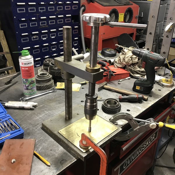

Inmiddels al weer bijna een week verder en ik heb natuurlijk niet stil gezeten. Afgelopen weekend had ik eigenlijk gepland om de uitlaat van de V70 te fixen, maar omdat het continue regende ben ik lekker binnen gebleven en heb ik mooi die tapsleutel afgemaakt waarvan ik eerder al een hendeltje postte:
Omdat ik (nog) geen freesbank heb was de klem in het midden voornamelijk handwerk, maar met een boormachine, slijpsteen en een goede vijl kom je een eind:
Gister heb ik nog effe een taphulp opgehaald. Toen ik die klemmetjes van de tapsleutel aan het maken was heb ik zitten vloeken toen ik met de hand die draad moest maken, dus toen maar meteen zo'n hulpje opgesnord op Marktplaats. Mooi simpel concept. Misschien maak ik daar nog een keer een eigen versie van. Ik heb op deze in ieder geval al meteen de knop op de bovenkant aangepast. Die had geen vlakke kant op de as, dus dat heb ik gemaakt. En het lock-schroefje heb ik vervangen door een hendeltje die ik effe snel gedraaid had, zodat ik wat meer grip zou hebben bij het tappen in dik spul:

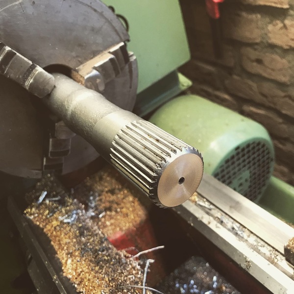

Daarnaast heb ik zaterdag ook nog even twee aandrijfassen ingekort uit een '59 Plymouth Sports Fury van een goede vriend. Omdat ie een ander diff gaat monteren moest er 4mm af. Ik was bang dat het iets gehard staal zou zijn, maar mijn simpele beitels gingen er doorheen als een mes door de boter. Ik kon gerust 1mm per keer afdraaien.

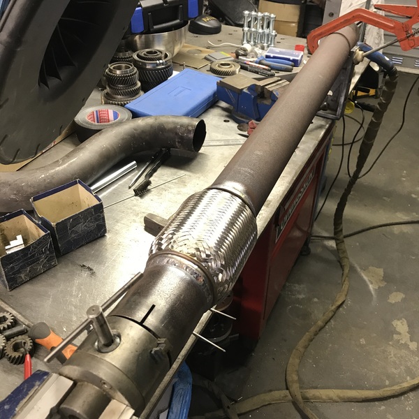

En ook heb ik nog effe het laatste stukje gedaan voor de 740 uitlaat die ik in opdracht aan moest passen (16T flens, wideband bung en flexstuk inlassen):

En het laatste project waar ik mee bezig ben is het bouwen van een schakelmechanisme voor de 240. Ik heb het ontwerp van een MKM shifter als voorbeeld genomen:
