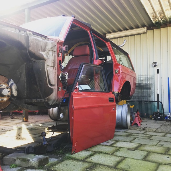

Anyway, omdat het zondag zo'n mooi weer was heb ik de deuren uit de 240 gehaald, zodat ik die de komende dagen klaar kan gaan maken in de werkplaats:

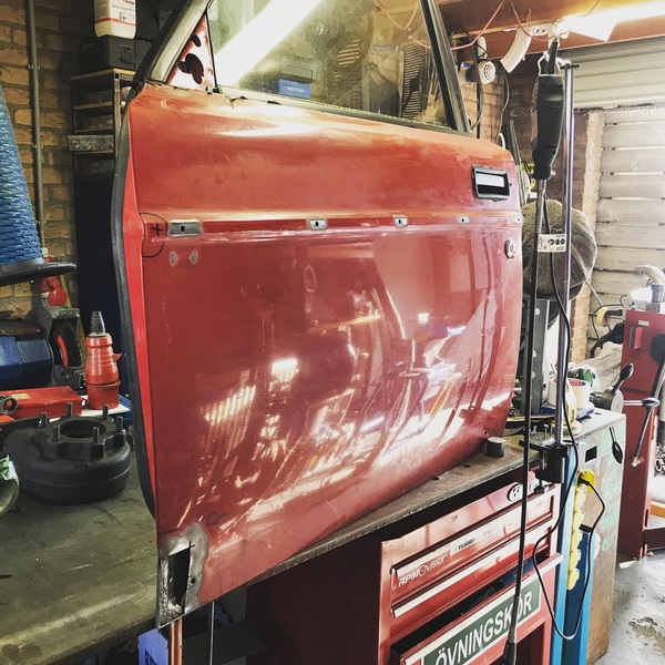

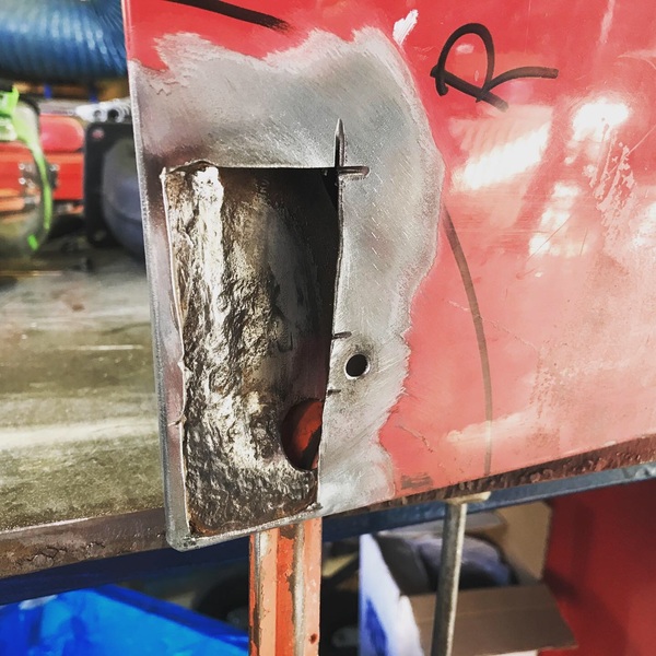

De gaten van de sierlijsten moeten hier natuurlijk ook dicht gelast, maar de voordeur had linksonder ook een lelijke roestplek (zie de foto hierboven) die ik ga fixen:

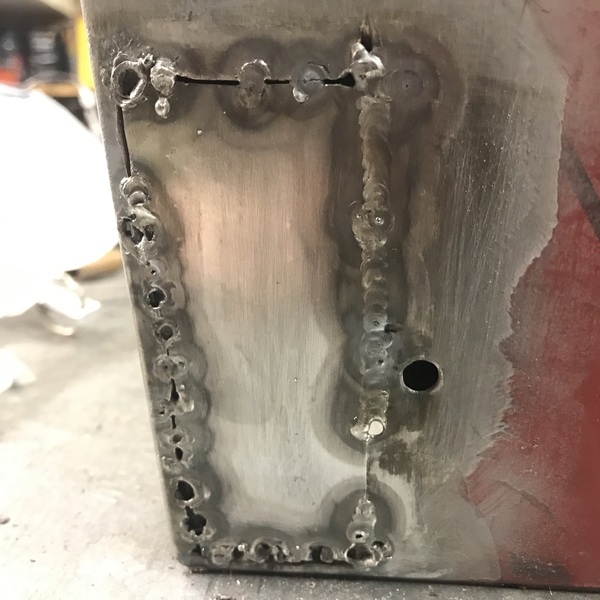

Dat bleek alleen wat lastiger dan gedacht. Ik had mooi tot vlak voor de felsrand van de deur alles weggeslepen en een nieuw stukje gemaakt, maar nu blijkt er ín die felsrand door Volvo een bepaald goedje (een soort seam sealer?) gebruikt te zijn wat enorm reageert tijdens het lassen. Wat goed te zien is op deze foto. Rechts gaat alles goed, links is elke las een krater:
Om dit te fixen moet ik dus de hele hoek er uit slijpen en opnieuw opbouwen. Wat meer werk dan gehoopt, maar dat overleven we wel.
