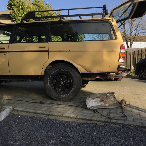

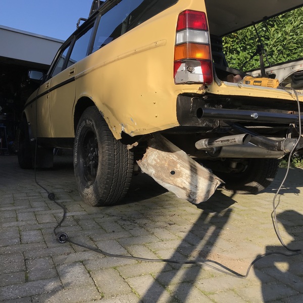

meteen begonnen om de schade van zondag weg te werken. Ik besloot om de kapotte reservewielbak weg te halen. Dit wilde ik sowieso al doen, dus dit was het uitgelezen moment. Op de foto zie je dat ik al met een hamer en een paar blokken hout de meeste kreukels uit het zijscherm weg heb kunnen krijgen:
Voor de lijn om te zagen heb ik de bovenkant van de dorpel aangehouden, zodat dat nog een beetje normaal doorloopt:

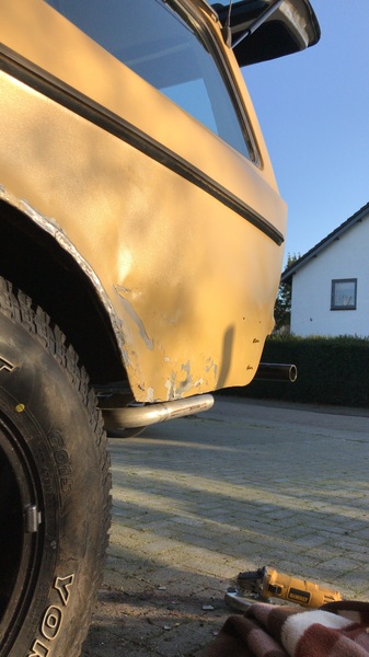

En na nog wat hameren zit de vorm er al weer een beetje fatsoenlijk in. Nu nog alle kleine oneffenheden er uit krijgen, maar dat komt later, want daarvoor moet ik de lak wegslijpen en dat wil ik zo laat mogelijk doen:

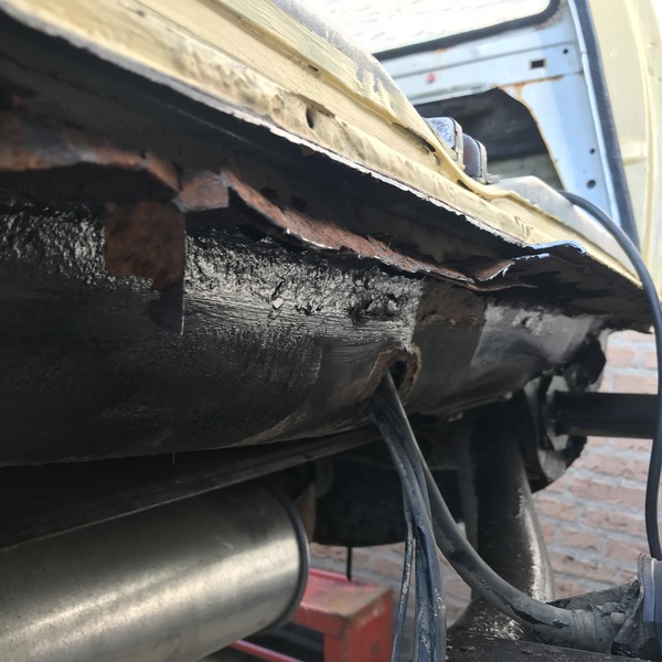

Tijdens dit alles kwam ik ook nog wat meer roest tegen dan ik dacht dat er aan de achterkant van de auto zat:

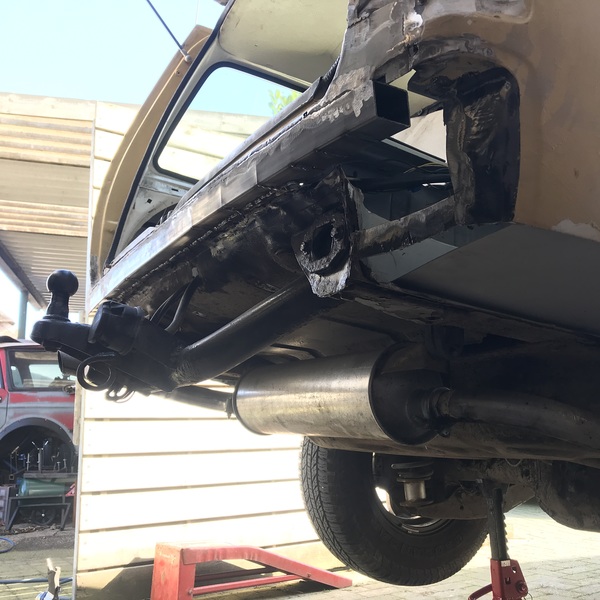

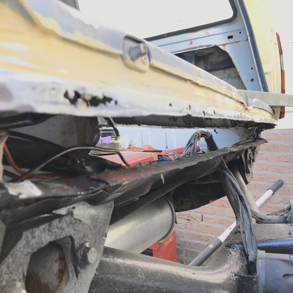

Als het dan toch zo'n mooi weer is en we niet de deur uit mogen, dan maar meteen ook een hoop roestproblemen aanpakken. Onder de "dorpel" van de achterklep was één grote gatenkaas. Over de hele breedte van de auto en ook onder de achterlichten, vielen daar de roestgaten er in:
Dus besloten om de rand, waar de twee panelen bij elkaar komen, weg te slijpen:
Daarna het roestige deel er af slijpen en open vouwen:

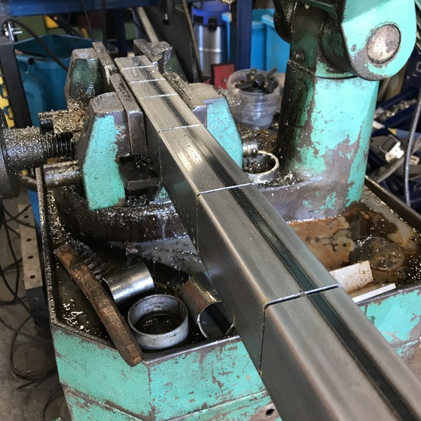

En een lang stuk 40x50 koker op strategische punten in te zagen:
Voordat ik die er in ging lassen eerst nog wat meer roestplekken weg geslepen, nu ik daar nog goed bij kan:

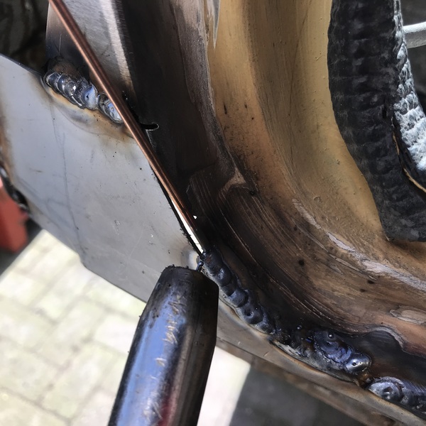

Even een malletje uitgeknipt en overgenomen op een stukje zincor, zodat het plaatwerk onder de achterlichten weer netjes zou zijn. Meteen een pro-tip; als je iets te veel ruimte hebt tussen twee panelen, hou er dan met je ene hand een stukje TIG draad in terwijl je met je andere hand de boel aan elkaar MIGt.

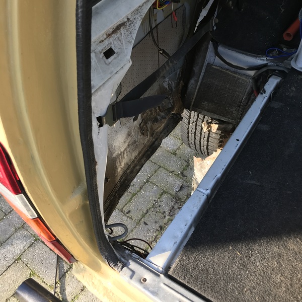

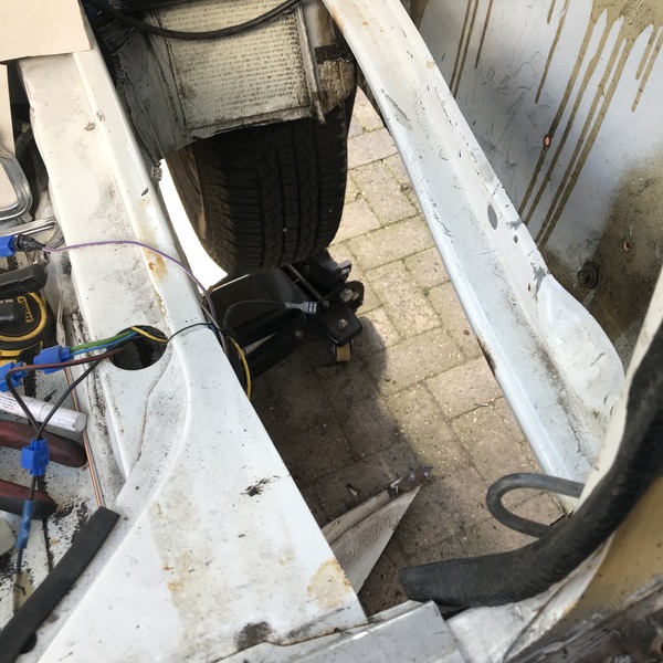

Daarna de rechter reservewielbak weg geslepen, op dezelfde hoogte als de linker die ik maandag al weg gehaald had:
Na dit alles de koker er helemaal in gelast om zo te beginnen met de wederopbouw:

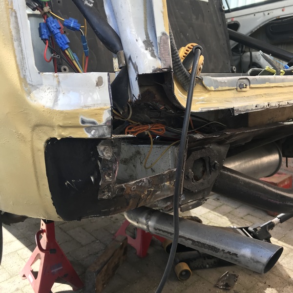

Gisteravond heb ik niet meer lang aan de auto gewerkt, maar toch nog wel eea kunnen doen. Ik heb aan de linkerkant de wielkuip binnenkant weer aan de buitenkant vast gelast. Die was door het ongelukje (en het gebrek aan een felsrand) helemaal los gescheurd van elkaar. Wel fijn om te zien dat mijn eigen lassen die ik daar eerder aan heb gedaan wél heel zijn  gebleven. Ik heb ook nog een randje roest weggeslepen, maar twijfel of ik het wel mooi vind als de wielrand zo rond afloopt... Misschien las ik daar wel weer een nieuw hoekje in.
Daarna nog wat getimmerd en de boel nog wat vlakker gekregen. De wielkastrand moet nog, maar is door de knik die daar in zit wat lastiger. Daar moet ik nog een oplossing voor verzinnen. Misschien wat plamuur, maar daar hou ik eigenlijk niet van, maar misschien ook wel een kunststof rand voor een meer XC look... Ik weet het nog niet.
Daarna rechts en links de reservewielbakken klaar gemaakt om een plaat in te lassen. Links moet ik nog knippen, rechts had ik al klaar. Die heb ik er in gelast en om de anderhalve centimeter (ongeveer) vastgelast. Nu wachten op een stapeltje bussen nadenkit om de boel waterdicht af te werken.

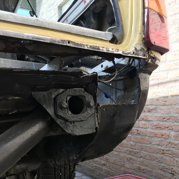

Links heb ik een mal gemaakt voor de nieuwe bodemplaat. Deze heb ik daarna uitgeknipt uit zincor en er in gelast:
Ook de achterkant is nu links én rechts dicht gemaakt. Daarna heb ik alle naden dicht gekit. De auto is nu weer helemaal waterdicht, op het eind van de koker na die ik als eerste er in gelast heb. Die ga ik dinsdag er in maken en dan kan daarna de boel weer verder afgekit worden en in de verf gezet:
