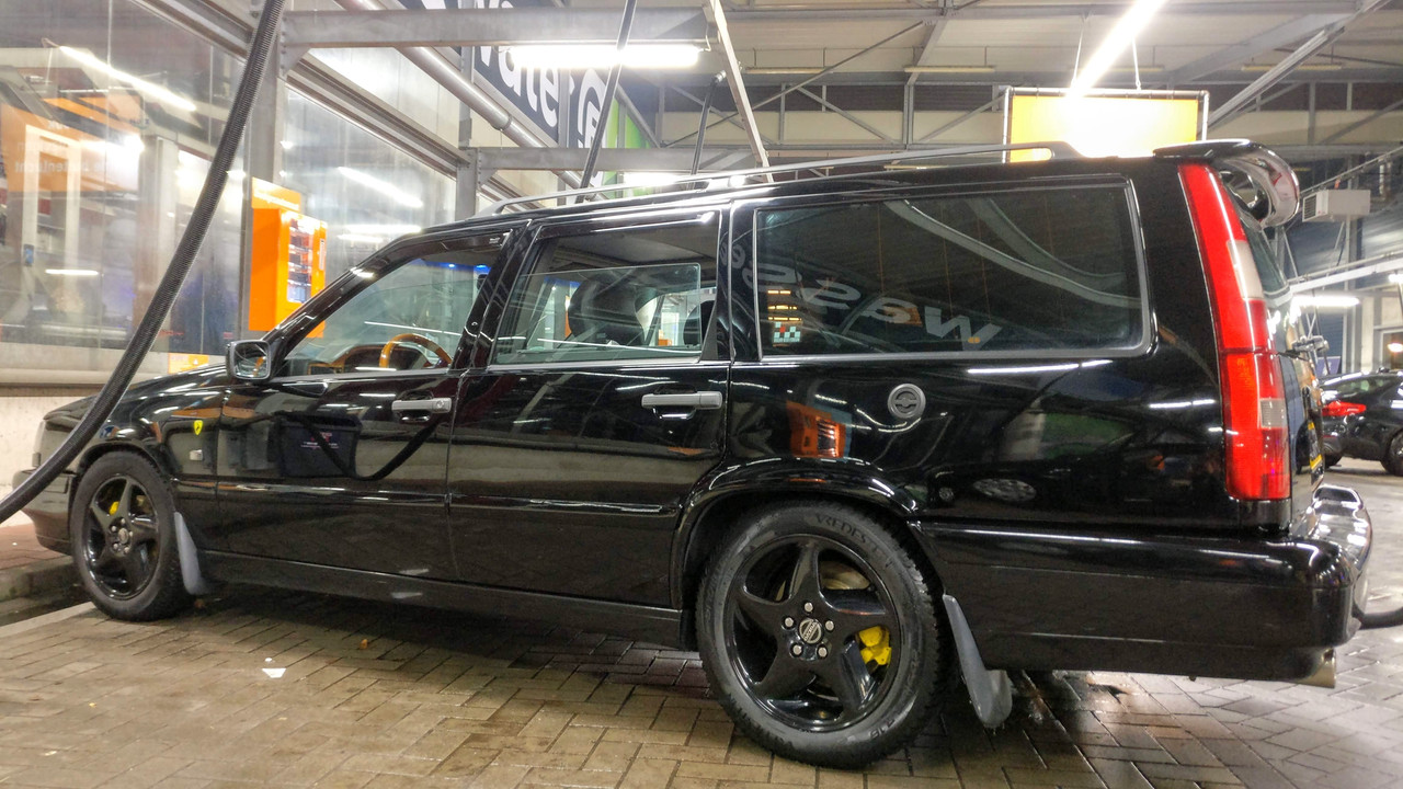

Handremschoenen en veren vervangen, toen de schijf er weer op en de remklauw er op gemonteerd. Daarna kon ik het toch niet laten om de klauwen geel te spuiten:
Ik ben benieuwd hoelang het blijft zitten. Het ziet er wel tof uit met die zwarte Columba's
Uiteindelijk alles weer gemonteerd en is het toch nog een geslaagde klus  :D

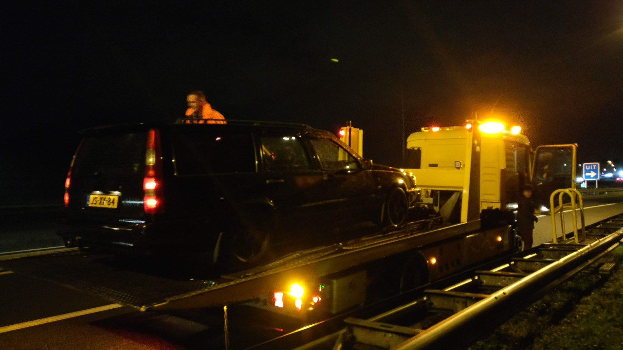

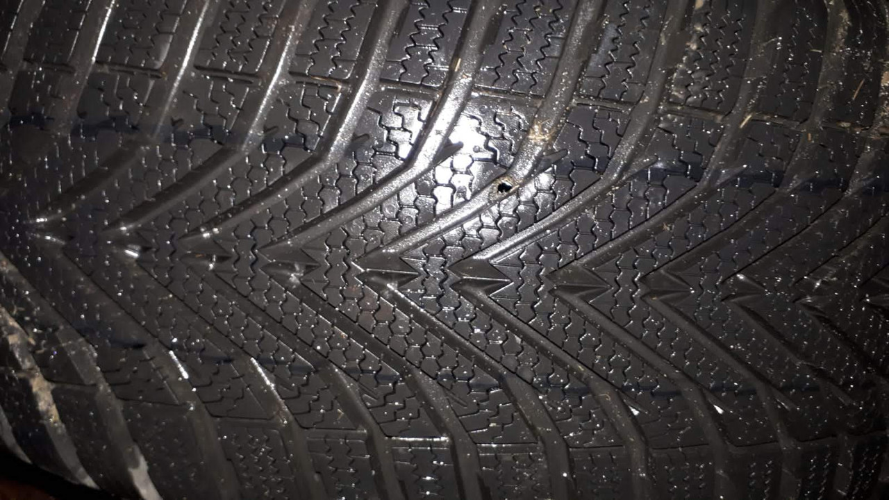

Weet je nog die nieuwe winterbanden die ik had aangeschaft? Daarvan is er al snel 1 lek gegaan. Heel vervelend, zeker als je met de schoonfamilie op pad bent en midden in de nacht naar de vluchtstrook mag chauffeuren. Uiteindelijk wel goed opgelost door de ANWB. Er zat een flink gat in de band, 5mm en mooi rond.

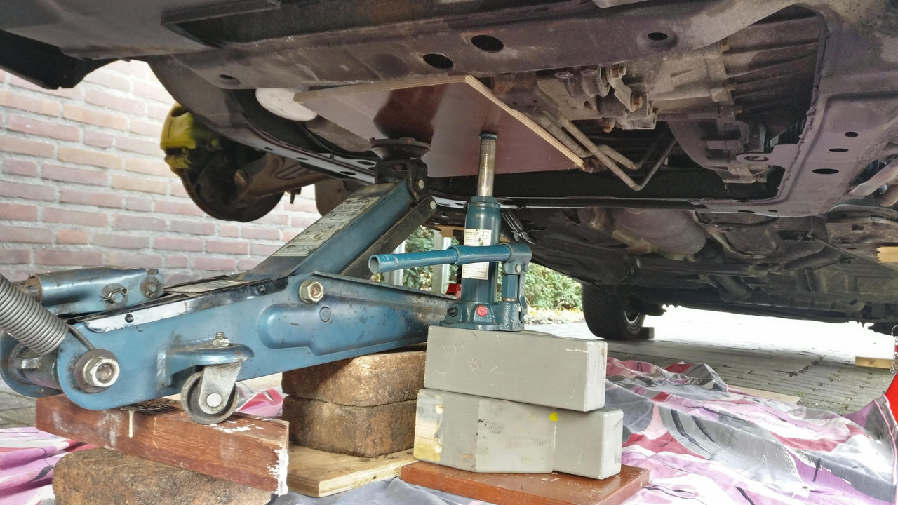

Ik wist dat dit wel een lastige klus zou worden, maar achteraf had ik het niet zelf gedaan. Maar uiteindelijk is alles wel gelukt, daar gaat het om
Mooie motor-ondersteuning gebeund.

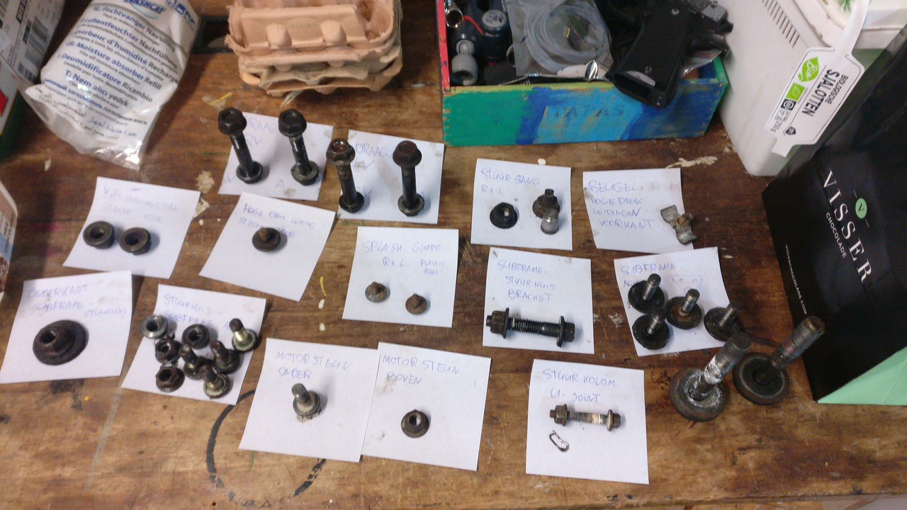

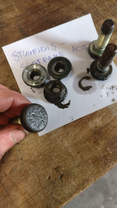

Leuk die ronde bouten, totdat de bout meedraait met de moer. Met zo'n geval (vastzittende bouten) ben ik veel tijd kwijt geweest.
Alles maar even gesorteerd..

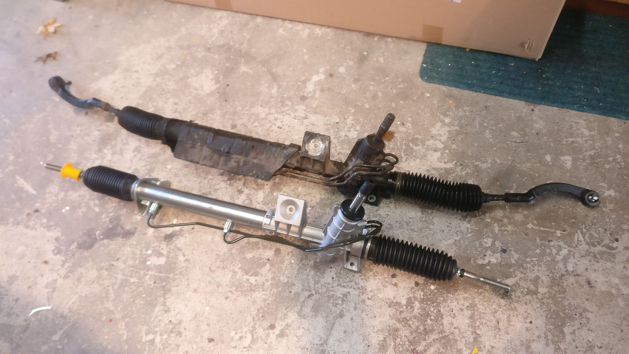

Oude eruit, nieuwe erin!

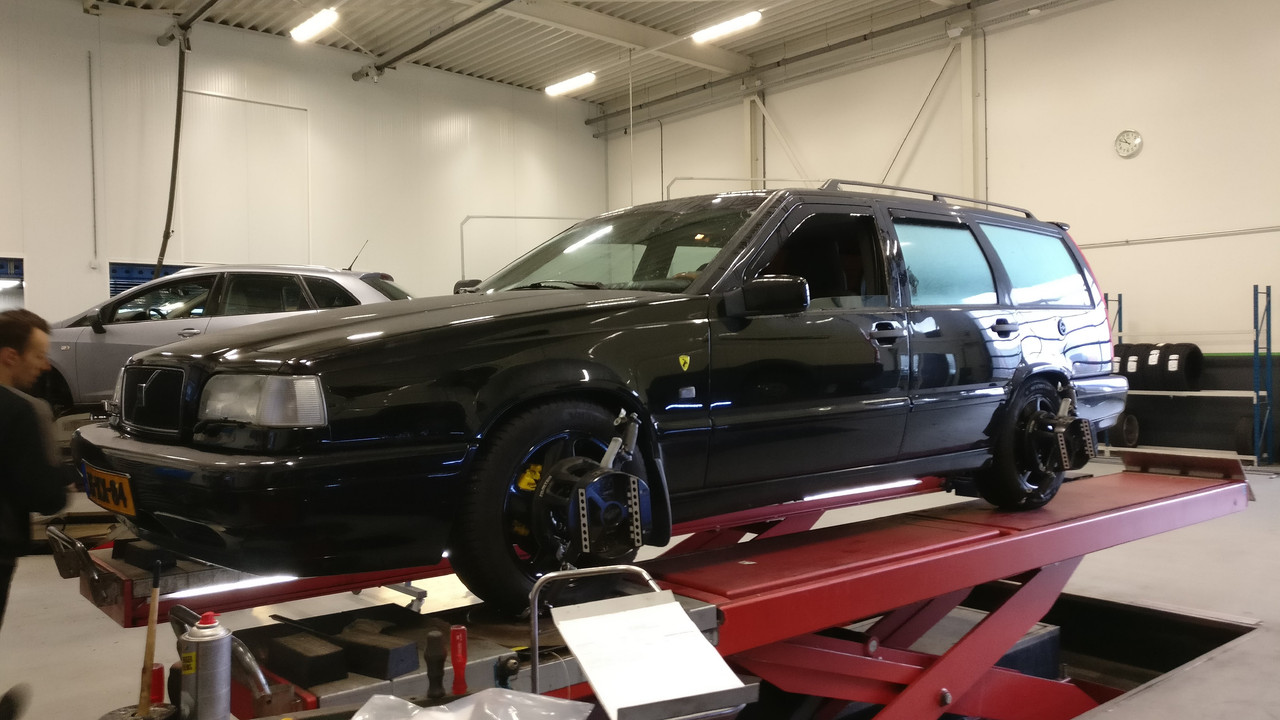

Vanochtend uit laten lijnen. Dat moest 2x gebeuren, na de eerste keer stond het stuur niet helemaal recht.
Flinke klus, ben blij dat het gebeurd is. Alleen zag ik bij het uitlijnen dat het subframe linksachter een beetje nat was weer... Terwijl ik dat had schoon/droog gemaakt. Dus misschien zit er iets toch nog niet goed... Tijd zal uitwijzen of het nog wat residu is van de reparatie of weer een lek(je).

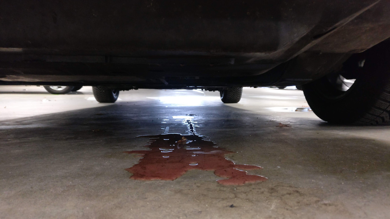

Koelvloeistof-druppels onderaan de condenser en radiator.. Dus ik mag binnekort toch weer naar de garage denk ik zo. Koelvoeistof niveau was ook wel wat gezakt. Wel vreemd, dat deed hij eerder nooit. Toch ergens een lek ontstaan dan. Jammer; eerst lekte hij nooit iets.

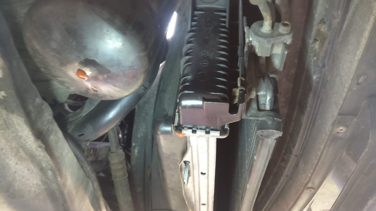

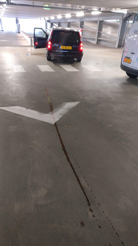

Dusss... Radiateur is lek.
Toen ik gisteren weg wilde rijden nog even koelvloeistof-peil gecheckt, want ik wist dat het een beetje lekte. Dat bijgevuld, maar toen ik weg wilde rijden zag ik een heel spoor van KVS achter me.
Vandaag nog even beter gekeken, en de radiateur zelf lekt en niet een van de slangen/aansluitingen. Het drupt ook wel flink. :(

Als je het stuurhuis zelf kan, dan is de radiator vervangen een eitje!
jellejas
Zelf is prima te doen. Hij word vast gehouden door 2 bouten en je kan hem er zo onder uit halen.
Is gewoon kvs aftappen via het plugje rechts onder, slangen aan de radiator los, evt de dinges voor de airco los maken en hem er onder uit. Ik zou wel even nieuwe klemmetjes voor je oliecooler bestellen.

Hou er wel rekening mee dat de twee bouten in lasmoeren zitten. Door roest zit de boel vast en breken de lasmoeren makkelijk los en dan begint het geklooi.

Als het nog de originele radiator is, ik denk het wel. Het is niet de bout die breekt maar de moer die los komt. Die zit gelast aan de carrosserie.
Geklooi valt wel mee, het is maar dat je er op bedacht bent. Je zaagt de kunststof "oren" aan de zijkant van de radiateur af. Radiateur eruit en dan heb je ruimte om een slijpschijf op de bout te zetten. Althans, dat is wat ik me herinner van hoe het bij mij is gegaan.
Died850
Ik heb al een aantal radiatoren vervangen en er is altijd wel een lasmoer die bij mij afbreekt. Daarom zoals volvobug beschrijft gewoon de oren met een handzaag eraf zagen en de resten wegslijpen met een slijptol. Snelste en makkelijkste manier. Soms wilt voortijdig insprayen met kruipolie wel eens helpen.
