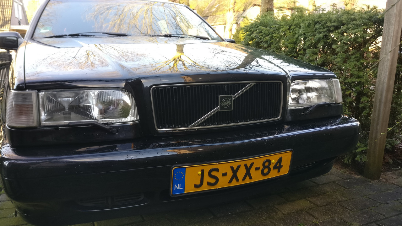

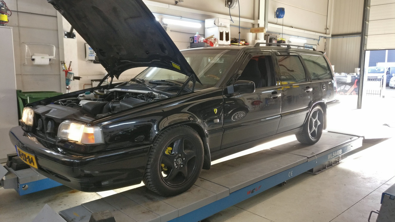

APK time!
Vandaag was het tijd voor de APK. Ik had er maar een hele dag voor uitgetrokken, en dat bleek achterof ook wel nodig.
Als eerste blij om te zien dat het stuurhuis nog lekvrij is:
Dat is toch goed gelukt dan afgelopen kerst.

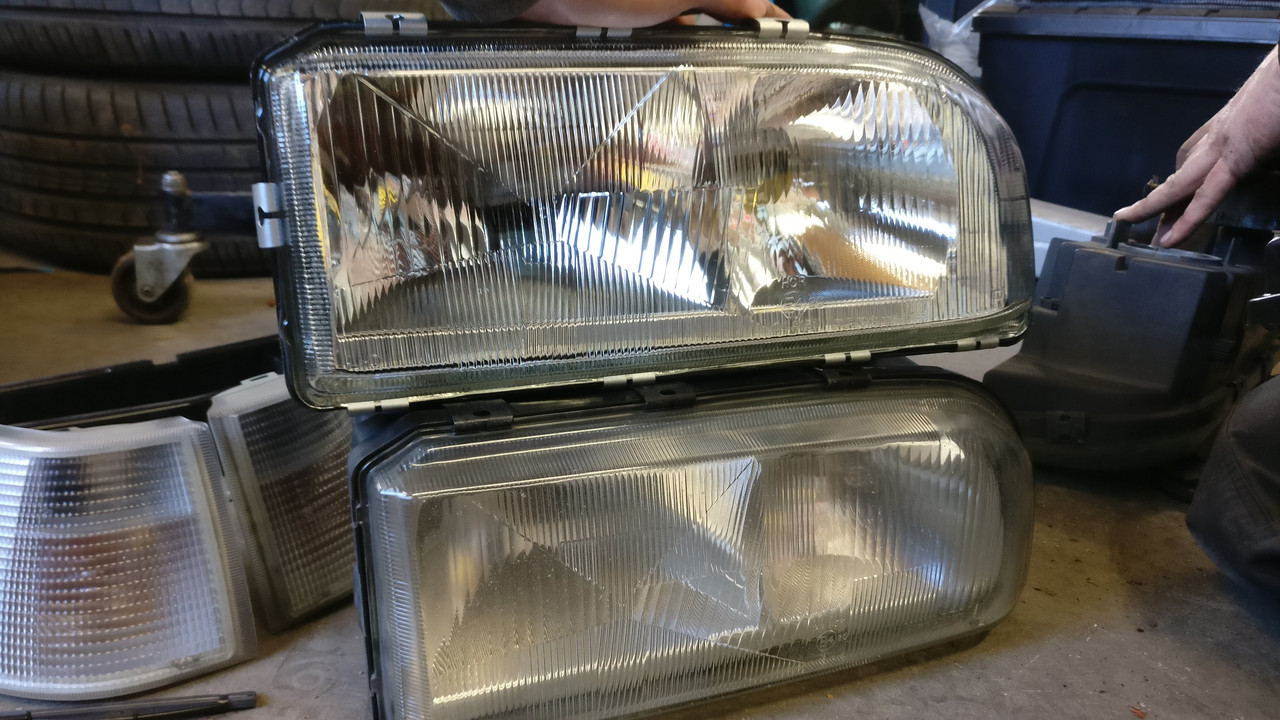

Bij de APK afgekeurd met de volgende punten: Handrem LA werkte niet (al bekend maar kreeg ik niet gefixt), zijknipper R lampje stuk, lichtbeeld 2x niet goed.
Handrem was zo gefixt; de afstelling combinatie achter en voor was niet goed.
Vooral dat het lichtbeeld niet goed was van beide koplampen was balen. Mol Car Service had geen lampen meer op voorraad, dus daar heb ik een tijdje op moeten wachten. Gelukkig kwamen die in de loop van de middag binnen.
Wat een wereld van verschil!
Ziet er ook een stuk frisser uit meteen.
Daarnaast, met behulp van Michel, ook het ruitenwisser interval relais (203) vervangen door het VW relais 99, waarmee de interval in te stellen is. Op de terugweg meteen gebruikt en dat is echt genieten!
Nu hopelijk een jaar niet meer langs de garage, en het belangrijkste: op naar de 500.000 km! :eusa_dance:
