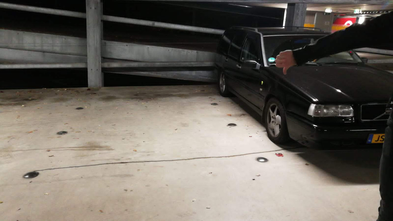

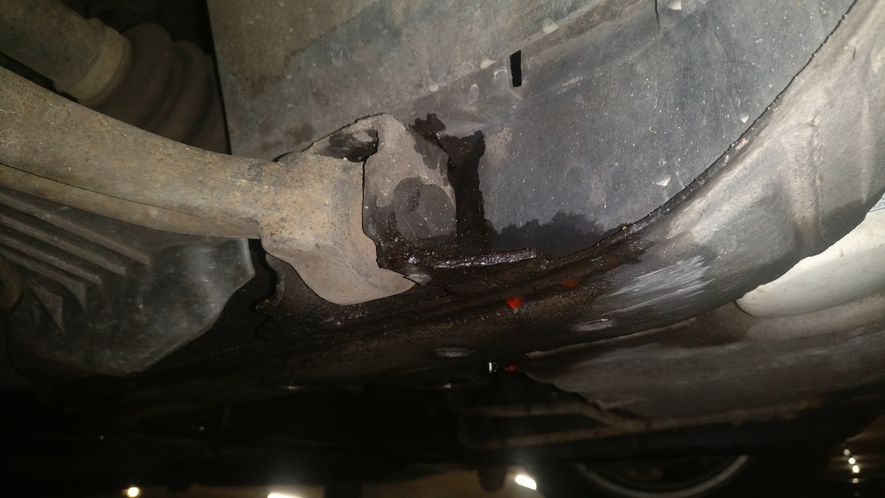

Hi!
Ik wist al langer dat het stuurhuis een klein beetje aan het lekken is, maar volgens mij wordt het erger.
Van de week in een (schuine) parkeergarage :(:
Van dichterbij bekeken:
Motorolie-stand is niet veranderd, en van de andere vloeistoffen kon ik zo ook niet zien dat het minder was, dus ik denk dat het stuurbekrachtingsvloeistof is (ATF).
Het is vooral nat bij de passagierskant.
Zijn er hier mensen die hier ervaring mee hebben, en hoe dit te fixen is?

Zo te zien zijn het rode druppels, als je automaat rijdt kan het ook de automaat die lekt op een pakking of de keerringen van de aandrijfassen. Dat zul je toch echt even van onderen moeten bekijken.
Als het het stuurhuis is, kan het nog de aansluiting van de leiding zijn maar meest waarschijnlijk de afdichtringen op het 'rack'. Vervanging door een gereviseerd exemplaar is dan de beste optie.

Is de servopomp nog mooi droog (onderaan)? want bij mij was de ijzeren drukleiding los getrild. Maar als je zoveel olie kwijtraakt zou je dat onderhand ook moeten horen aan de pomp (die gaat dan zoemen bij insturen).
Ik heb er een gereviseerd stuurhuis van auto-24 onder zitten (oude terugsturen). Er zijn 2 types TRW en ... (naam ontgaat me ff). Maar als je ook stuurstangen mee vervangt (aan te bevelen) maakt het volgens mij niet uit welke je koopt.

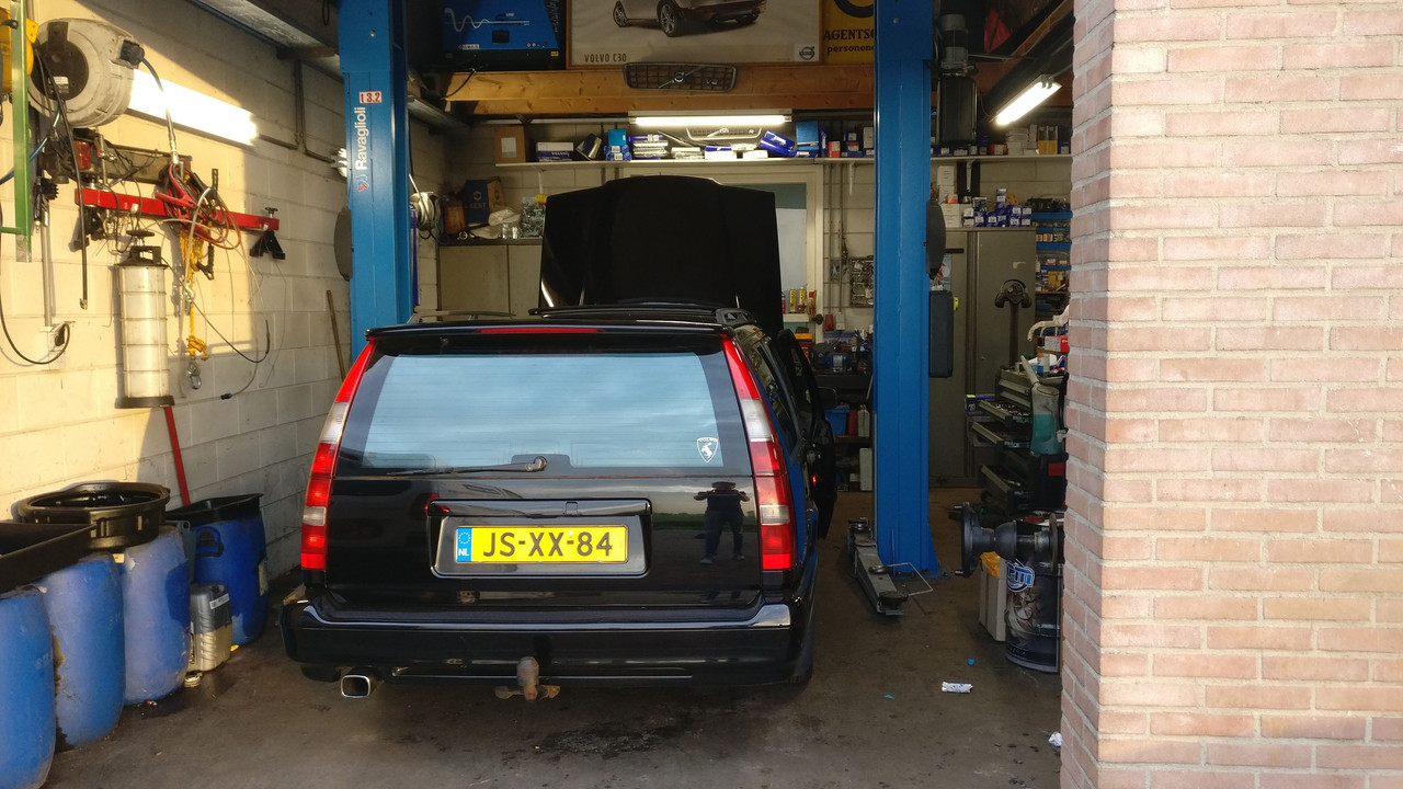

Gisterenochtend even langs Mol Car Service geweest. Het was alweer bijna 15k km geleden, dus een oliewissel was wel welkom :)
Daarnaast ook meteen even gekeken of het stuurhuis inderdaad lekt en/of er nog andere dingetjes zijn.
Op de brug was goed te zien dat het ATF was dat lekte, en ook dat het van het stuurhuis komt. Deze zal dus vervangen moeten worden. Nu heb ik gelezen dat dit zelf te doen is, dus het lijkt mij wel een uitdaging om dit te gaan vervangen. Nu vroeg ik me af of er hier op het forum een duidelijk how-to is (niet kunnen vinden tot nu toe), of dat er mensen zijn die tips hebben? Tevens de vraag of een gereviseerd stuurhuis de moeite waard is, of dat nieuw toch veel beter is? En zo her en der ook gelezen dat stuurkogels dan ook vervangen moeten worden?
Als ik dan met het stuurhuis aan de gang ga waarbij het subframe toch los moet ga ik meteen de onderste motorsteunen vervangen, die hebben hun beste tijd gehad. En daarnaast moet de remklauw rechtsachter vervangen worden, want deze zuiger gaat niet meer mooi terug.
Al met al weer wat te doen de komende tijd... Tips & tricks hoor ik graag!

Stuurhuis vervangen is inderdaad wel zelf te doen, maar ook een van de grootste *%$&# klussen. Hierbij heb je er echt profijt van als je de auto mooi hoog op kunt krikken (of een brug natuurlijk) en je er goed onder kunt liggen (niet in de regen) en weg kunt komen als de ATF in je gezicht begint te lekken.
Oh ja.. en omdat je je armen in onmogelijke posities moet kunnen krijgen om overal bij te komen (stuurstang gewricht, moeren stuurolie leidingen etc).
Volvo adviseert om het subframe alleen achter iets te laten zakken. Nou, ik ben hiermee aan het moggelen geweest om het stuurhuis er aan de zijkant uit te schuiven; Je kunt beter het hele subframe laten zakken/verwijderen.
Eerst het motorblok ophangen met een motorbalk. Deze heb ik eenmaal gehuurd, maar de huur werd al snel hoger als aanschaf. Kosten geen drol.
Als je het subframe er onder uit haalt inderdaad meteen ook de motorrubbers en subframe rubbers vervangen. Nu ligt het toch los en ga je echt merken.
Stuurkogels kun je ook meteen vervangen, dit wordt meestal meteen gedaan omdat;
- Je hebt ze toch los gehaald.
- auto moet uitgelijnd worden, moet je volgend jaar 1 kogel vervangen mag je weer opnieuw.
- je kunt oude en nieuwe stuurhuis mooi naast elkaar leggen en de lengte gelijk maken (stel je in met stuurkogels).
Bekijk de draagarmrubbers ook van te voren even goed, ook deze haal je los (als je het subframe helemaal weg neemt) en uitlijnen moet je toch al. Dus beter meteen ook doen ipv over een tijdje.
Stuurhuis heb ik ook bij EstateServices besteld toen, revisiedeel. Dus originele kwaliteit en statiegeld op je oude stuurhuis welke je na de reparatie terug stuurt.
Ohja; gebruik fatsoenlijk materiaal, Febi of OEM gelijkwaardig. Laat je niet overhalen tot Scanpech of ProPrutSweden (Estateservices huismerk) want ik heb na 1 jaar al deze rubbers toen weer kunnen uitwisselen voor goed spul.
