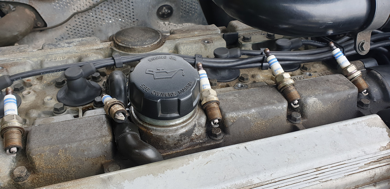

De nieuwe (Bosch) bobine ontvangen en inmiddels gemonteerd en de zo goed als nieuwe bougies ook, de gehele ontsteking is nu weer fris. Het viel me wel op dat ze allemaal wit waren. Wat kan dat zijn?
Ik vind hem wel flink ploffen bij gas los, kan dat met mijn (waarschijnlijk) lekke uitlaatspruitstuk en/of pakking te maken hebben of met mijn temperatuursensor/thermostaat die niet fris meer is, meter beweegt in de bocht en bij flink accelereren dus rustig aan doen (deze laatste twee zijn bij de Volvo dealer in bestelling).

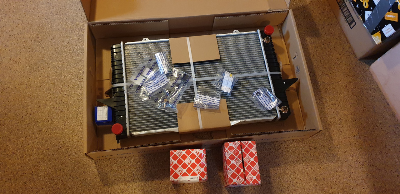

« Reactie #97 Gepost op: 03-03-2020 10:27:08 »
Na 3x een radiateur te hebben ontvangen, is deze eindelijk (op het oog) heel aangekomen. Deze samen met de nieuwe (originele Volvo) thermostaat en sensor van het weekend vervangen. De oortjes afzagen zie ik hier vaak voorbij komen, dus daar zal ik ook eens naar kijken.
Nieuwe peilstokbuis o-ring en peilstok o-ring plaats ik ook gelijk.

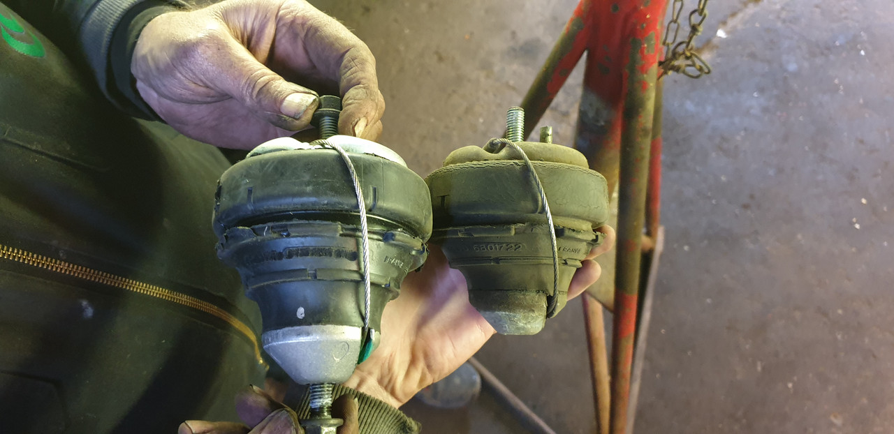

Ook heb ik de twee laatste (midden voor en midden achter) motorsteunen binnen (Febi), hopelijk is het gebonk/geschok dan over bij gas los en gas geven. Dan zijn zover ik weet alle motorsteunen vervangen, 6 stuks.

Afgelopen weekend was het dan zover om de radiateur te monteren (ook thermostaat en sensor meegenomen). Helaas was 1 lasmoer afgebroken, maar uiteindelijk iemand gevonden die even 2 puntjes kon lassen. De oliekoeler weer aangesloten met nieuwe originele klemmen en rubbertjes, voor de zekerheid ook een goede slangenklem eromheen. Ook de oliepeilstokbuis o-ring en o-ring van de peilstok vervangen.
Voorste motorsteun is ook gelukt, de achterste zit zo vast en we konden er niet lekker bij, dus die komt een andere keer. Helaas nog steeds bij normaal gas geven en loslaten een bonk. Bij heel voorzichtig gas geven of loslaten is dat niet, wat zou dat bonken zijn (op 1 na zijn alle motorsteunen vervangen)? Iets met de gasklep, die is overigens redelijk schoon zover ik kan zien?
Gelukkig blijft nu wel weer de naald netjes in het midden staan (en hopelijk de radiateur droog) in plaats van het twijfelen in de bochten. Dus dat is zeker fijn. Langzaam wordt hij beter, maar ik wil toch eens met een forumlid afspreken die verstand heeft van de T5 motoren om eens te kijken of er nog een einde aan sleutelen gaat komen of dat het onbegonnen zaak is ???. Ik hoor het graag, als iemand tijd en zin heeft :).

Na de onderste slangenklem bij de radiateur nog een keer aangedraaid te hebben blijft het nu mooi droog. Ook een nieuwe TPS gemonteerd en na een paar keer gereden te hebben is de bonk (gas geven/los) duidelijk minder. :) De (laatste) achterste motorsteun en de gasklep goed schoonmaken zal het nog wel iets verbeteren, dan ben ik tevreden.

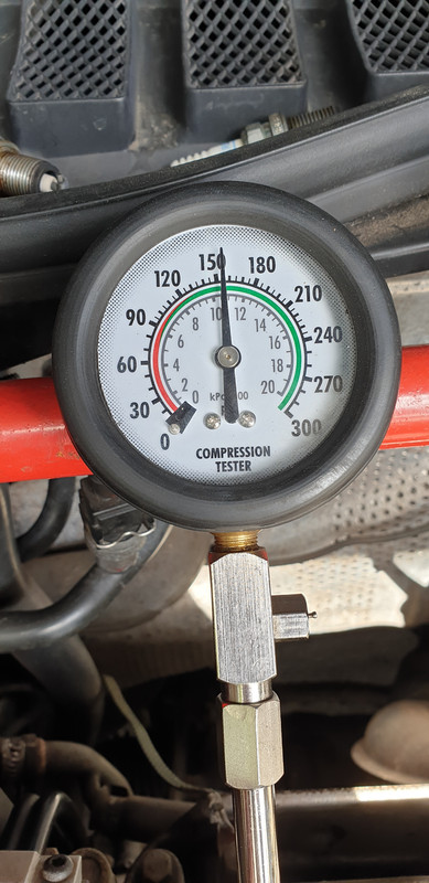

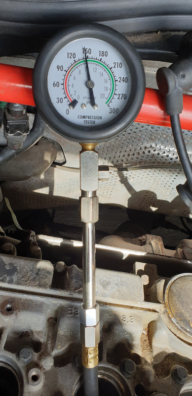

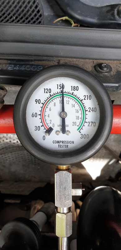

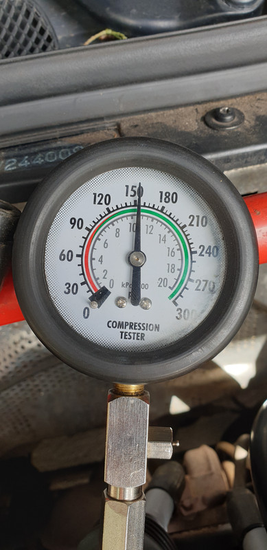

Ook maar voor het ploffen bij gas los een compressietest gedaan. Dat ging eerst fout doordat ik alle overige bougies liet zitten en geen volgas deed. Daarna wel zonder de bougies, maar weer volgas vergeten. :eusa_wall: Vandaag (na opnieuw warm rijden, +- 23km 100km/h) wel zoals het hoort de test uitgevoerd en toen kwamen er de volgende waardes van links naar rechts (als je voor de auto staat) uit:
1:
2:
3:
4:
5:
Dat zou dus net niet goed moeten zijn? Dat is wel fijn om te weten voordat ik een Japanifold en gereviseerde turbo ga monteren. Maar wat het ploffen betreft wellicht toch LMM of een foute tune?

Waarom zou dit NET niet goed moeten zijn? Allemaal rond de 15 is toch prachtig.
Ze moeten bij een turbo toch tussen de 11 en 13 bar zijn? Ik zit max tegen de +- 10.7 bar.
