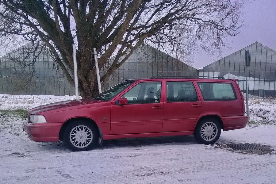

De auto wordt 20 februari geleverd, dus we hebben nog heel even. Ik ga zo een fotootje plaatsen. Het andere team wil in maart een auto zien te scoren.
Wij (Team 1115) gaan rijden voor kinderen met Ernstige Meervoudige Beperkingen in Gambia, stichting Boukarabou uit NL is daar werkzaam.
Zoals ie er gisteren uitzag:

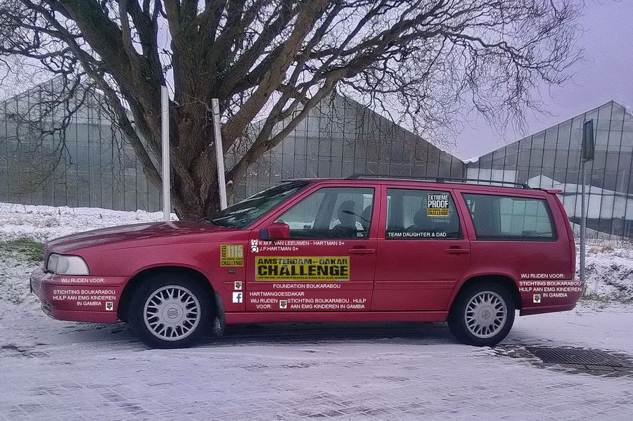

Zoals ie er zonder sponsoring ongeveer gaat uitzien:
