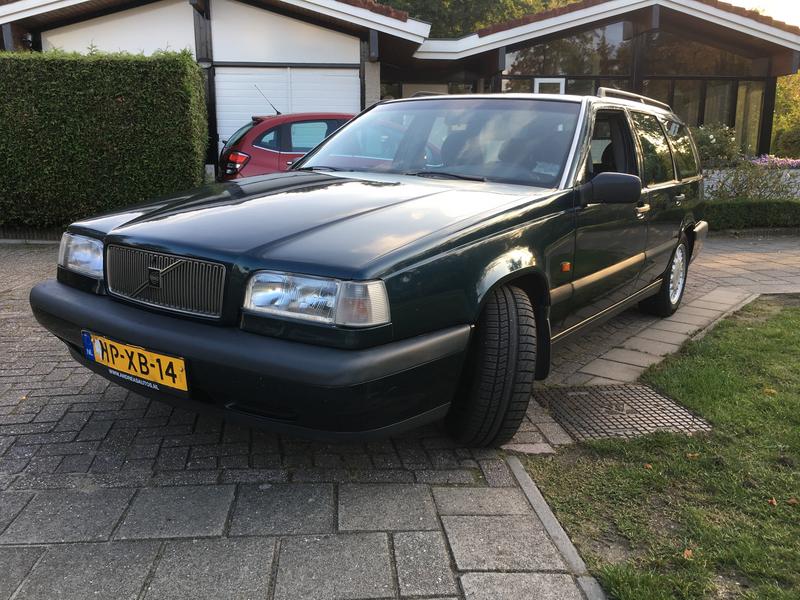

Bij deze ook een topic over HP-XB-14, mijn 855 GLE 2.5 10v Aut uit 1994.
Gekocht voor €450 met 298.686 km op de teller. De verkoper gaf me €50 korting op mijn bod ;)
Ik ben de derde eigenaar, de verkoper heeft hem een jaar gehad. Tussen 2009 en 2018 is er in totaal maar 44.000 km mee gereden.  ???

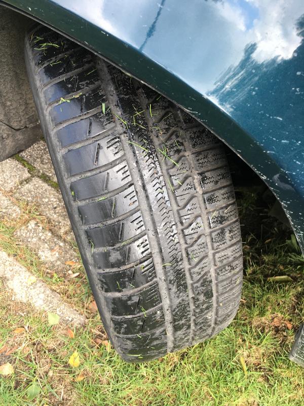

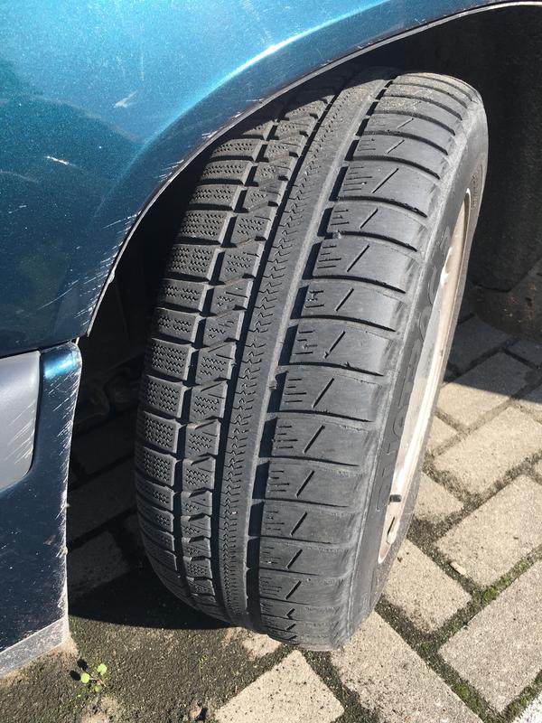

Vandaag maar eens iets beter naar de voorbanden gekeken.
Volgens mij zijn die onregelmatig afgesleten; de buitenkanten zien er gladder uit dan de binnenzijdes.

Die is voor de 850 10V's, die zijn anders, hebben ook geen boordcomputer. Nadeel van die versie is dat je de tandwieltjes niet kan vervangen als ze stuk gaan..
Ik vind de bandenslijtage overigens gewoon normaal eruit zien.

Ja deze bandenslijtage is wel typisch voor Volvo's met stuurbekrachtiging.
Stuur scheef en trekken is wel een teken dat er iets niet klopt. Zoals eerder aangegeven door anderen kun je het uitlijnen beter overlaten aan specialisten op dat gebied. Helaas zijn er niet zoveel die het vak echt meester zijn.
Wanneer ze aangeven dat een bepaalde verstelling niet mogelijk is, dan trek ik hun vakmanschap al in twijfel. In principe is namelijk alles te verstellen, soms krijg je het alleen niet binnen de toleranties of moet je met plaatjes en dergelijke werken.

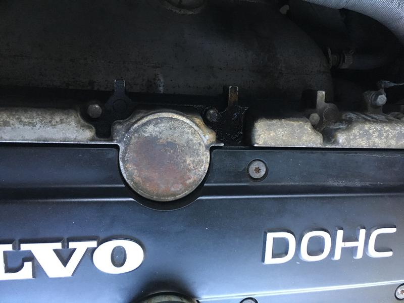

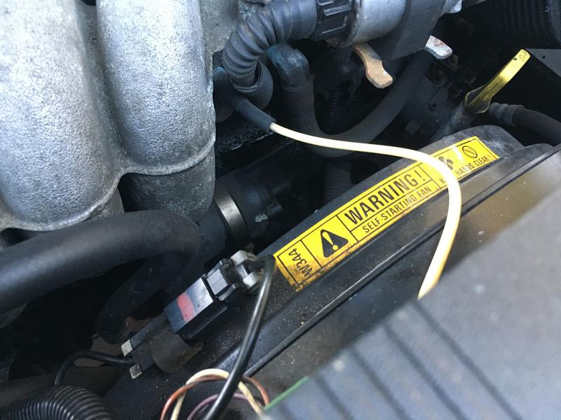

Aan de motor valt me op dat hier wat vloeistof staat, onder het harmonikaslangetje...
Verder zweet ie wat bij het kleppendeksel
Onderkant van de motor is ook nat zo te zien.

Wbt bandenslijtage, valt idd nog wel mee.
Ten 1e gaat het om de buitenzijde voorbanden, het gewicht (automaat) speelt ook mee, mogelijk i.c.m. het vlot nemen van rotonden.
Ten 2e, je hebt allseasonbanden (Quatrac 3 kan ik net ontwaren). De buitenzijde lijkt mij het zomerdeel te zijn, met minder diepe groeven: KLIK

Wat betreft banden: ik heb ze op 2.5 rondom staan, ze stonden op 2.4 of zoiets.
Ik las elders op het forum dat voor 2.8, achter 2.7 bv geen vreemde waardes zouden zijn.
Misschien dat dat ook iets bij zou kunnen dragen aan stabiliteit.

Bandenspanning is ff proberen en mede afh. van merk, type en maat v/d banden en ook wel persoonlijk.
2.8/2.7 lijkt mij meer iets voor 17 of 18 inch banden.
Zelf heb ik 16 inch (zomerbanden) en heb ze nu op 2.5/2.4 staan (voor .1 hoger ivm gewicht automaat).
En ja, kan uitmaken voor stabiliteit. Bij m'n laatste apk de monteur gevraagd om ze - na afloop - weer op die spanning te zetten. Bleek dat het net andersom was (2.4/2.5) en dat reed echt anders. 'k Merkte het gelijk toen ik daar wegreed.

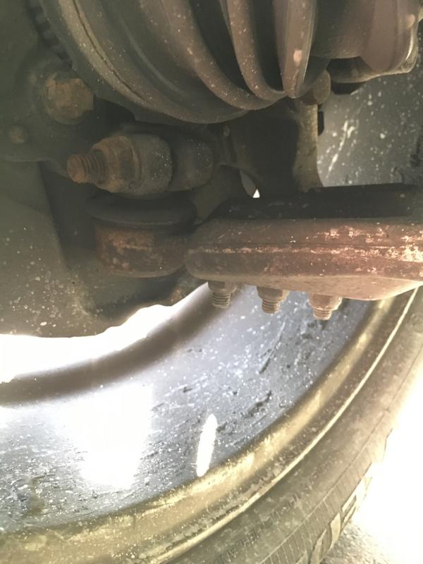

Ik zou eerst de voorste draagarmen maar eens (laten) checken op speling in de rubbers / fusee. Stuur scheef, slijtage , zwabber rijgedrag en scheef trekken bij remmen klinkt mij in de oren alsof draagarmen en/of stuurkogel overmatig veel speling hebben. Naar een uitlijner gaan zonder die zaken gecheckt te hebben heeft niet zoveel zin. Eventueel voorkant opkrikken en met voorwielen los voelen of er speling zit.
Dank, klinkt zinnig en zal ik doen. Gewoon wat wrikken aan het wiel en als ie rammelt is er speling?
Even ingelezen en ik denk dat dit de fuseekogel is, linksvoor. Zo te zien heb ik nog het type met afzonderlijke kogels.
Ja en ja. Controleer vooral ook de twee rubbers aan de andere kant van de draagarm.
